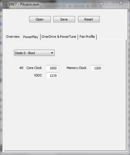

Die Karte bootet nicht mit 300/150. Diese Taktraten liegen erst dann an, wenn der Treiber geladen ist.
Die Taktraten die anliegen, wenn der Treiber nicht geladen ist kannst du im VBE hier einstellen:
Die Taktraten im Idle noch tiefer als 300/150 zu stellen bringt fast keinen Minderverbrauch, da sich die Spannung nicht unter 0,825V senken lässt.
