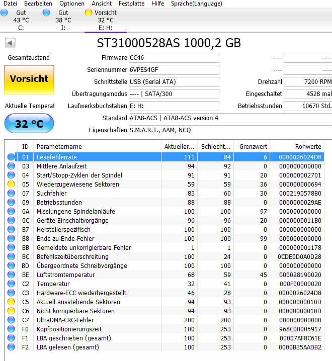

Alle einfachen Tests von SeaTools, auch der S.M.A.R.T. Test, sind durchgelaufen und es wurden keine Probleme erkannt.
Das von dir empfohlene Tool sagt "Vorsicht" zu meiner Platte. Screenshot im Anhang. Ich weiß nur nicht ganz was ich daraus als Entschluss ziehen soll.

An den Werten mit den gelben Punkten (05, C5 & c6) siehst du, dass die Platte am Ende ist.
Daten sichern / retten, was noch nicht gesichert wurde und eine neue Platte kaufen.
Jop die Platte ist hin, der Counter ist sogar schon recht hoch, vermutlich durchs defragmentieren.

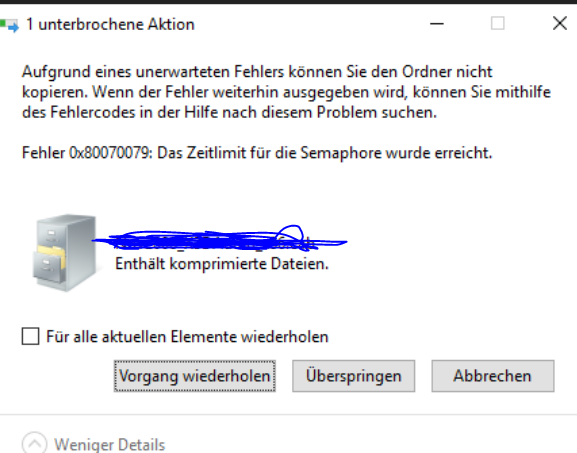

Und gibt es nicht irgendeine Möglichkeit, dass man evtl. die Daten, auf die ich nicht zugreifen kann, rettet? Die Fehler beim Kopieren sehen manchmal wie im Anhang aus, manchmal sagt Windows aber auch, dass die Datei nicht existiert.

Da kannst nix mehr machen.
Es gibt Firmen die professionell von so einer HD noch Daten retten können,
das geht aber locker in hunderte/ tausende Euros.
Was defekt ist / nicht mehr gelesen werden kann, da kann man nicht viel machen oder retten.
Man kann es sich lediglich ggf. etwas einfacher machen und mit einer Software versuchen so viel (und so schnell) zu retten, was noch zu retten ist. Windows selbst kann etwas störrisch sein, wenn man von einem Datenträger, der kurz vorm Ende steht, noch Daten retten will.
Weiterhin musst du bedenken, dass auch ggf. Dateien beschädigt sind, die "problemlos" kopiert werden konnten. Da hast du etwa Störungen in einem Video oder in einer Zip-Datei sind einige Dateien fehlerhaft und können nicht mehr entpackt werden, etc. Es gilt also später auf jeden Fall die Daten auch zu überprüfen.
