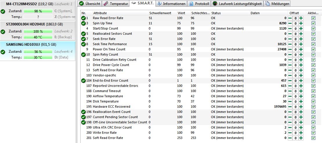

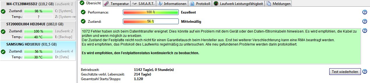

HD-Sentinel spuckt folg. interessante Werte aus (Blau markierte HDD in linker Spalte):
Also: "Bei der Kommunikation zwischen Platte und Host sind 50503 mal Probleme aufgetreten."
Der Zustand liegt allerdings bei 100%.
SMART-Werte (sagen mir nicht viel):
Falls sich jemand über den 56% Zustand der 3. (unterste) Platte wundert - Screens in der Anlage hinzugefügt - so spielt diese jedoch bei diesem Problem keine Rolle, da der Zugriff darauf einwandfrei läuft.

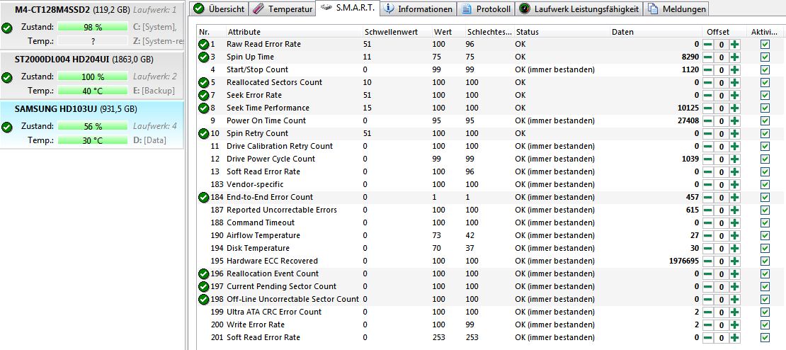

PS: Bei der Gelegenheit: Wie interpretiert Ihr die Werte der 3. (untersten) Platte im Screen (siehe 1.Post, Anhang, Bild 2). Der Zustand ist ja mit 56% richtig mies, die Platte läuft aber ohne Murks oder einem Klackern. Irgendwelche "bösen" Auffälligkeiten in den SMART-Werten?
Rein vermutet denke ich End to End Errors oder Uncorrectable Errors.
Bei HDTune kannst du allerdings auch die SMART Werte auslesen und dann hier vergleichen. Da kannst du dich über die Gründe/Auswirkungen dann eher schlau machen.
Die roten Zeilen sind, wie drüber steht, je nach Situation kritisch zu werten. Warum dein komisches Tool da immernoch alles OK anzeigt, weiß ich nicht. Ich finds nicht OK.

ID-184 End to End Errors: 457, Anzahl der I/O Fehler im Datenpfad vom Platten-Cache zur Platte.
ID-187 Reported Uncorrectables, bei 615 Sektoren konnten trotz Fehlerkorrektur nicht gelesen werden.
Entsorgen.
Puh, kann ich die Samsung wirklich knicken, wo sie in der Praxis bisher problemlos lief? Evtl. sind die Werte auch deshalb so mies, da die Platte im letzten Sommer ziemlich überhitzt lief (ca. 50°C), bis ich sie umplatziert hab.
Wärs möglich, die beiden Werte (184, 187) zu resetten und neu zu checken? Oder würde es Sinn machen, die Werte zu beobachten, ob sie sich verschlimmern und wenn nicht, wärs noch tolerabel?
