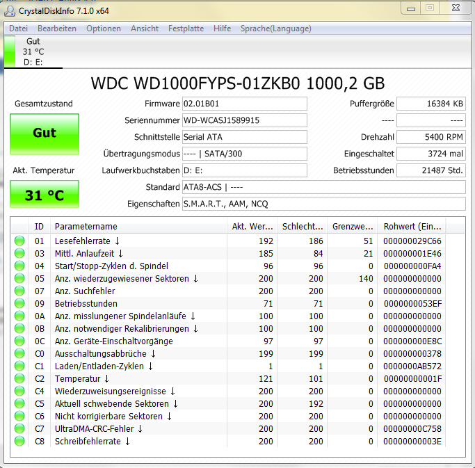

Crystal Disk Info seht ihr im Anhang.
Da ich leider keinen Platz mehr auf meiner SSD habe, habe ich mich dazu entschlossen ein paar Spiele auf der HDD zu installieren leider hatte ich in den letzten 2 Wochen 2 Bluescreens wobei immer nach dem erneuten Hochfahren ein chkdsk scan gelaufen ist, danach hat die HDD scheinbar einwandfrei funktioniert. Heute hatte ich ein andres Problem, als ich auf meinem Desktop war hatte ich plötzlich einen Mega Freeze und auf einmal hat mein PC die HDD nicht mehr erkannt, (PC ging noch einwandfrei) Nach dem nächsten Restart gabs wieder ein chkdsk Scan danach ging wieder alles, beim vorletztem mal waren alle Daten gelöscht, Festplatte war komplett leer dank chkdsk habe ich meine Daten wieder.

Zuerst mal das SATA-Datenkabel erneuern, denn hier sind sehr viele UDMA-CRC-Fehler verzeichnet, die die geschilderten Probleme verursachen können. Mit einen neuen Kabel darf der Rohwert von C7 (ganz rechte Spalte) nicht weiter steigen.
Habe mein Sata Kabel schon ausgetauscht.
Die hat sich mit über 700.000 mal kaputt geparkt :)

So wie ich das sehe ist die HDD für 300.000 ausgelegt. Bist also schon lang drüber.
Außerdem gab es von WD deswegen ein Firmware-Update 02.01B02 genau wegen diesem Problem welches du nicht eingespielt hast.
Ist es jetzt zu spät, oder kann ich das noch irgendwie draufmachen?
Zu spät. Sie hat doch auch schon mehr als 20.000 Betriebsstunden hinter sich. Kauf dir eine Neue und kopiere schnell die Daten rüber solange sie noch läuft.

Über die Stunden will ich gar nicht diskutieren. Hat jeder so seine Erfahrungen gemacht wobei gilt: Was läuft das läuft. Die maximal von WD garantieren Load/Unload-Cycles von 300.000 (oder vllt. auch 600.000) hat der TE auf jeden Fall weit überschritten. LCC überschritten, viele CRC-Fehler, lange Betriebsstunden und fast 10-jähriges Alter.

Dann schau ob der Rohwert vom Attribut C7 sich ändert oder nicht. Wenn nicht ist alles in Ordnung, sonst gibt es immer noch ein Problem in der Kommunikation mit dem SATA Host Controller.
