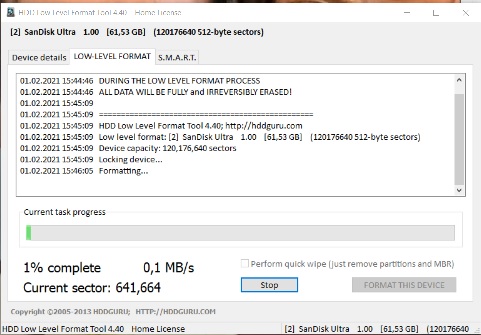

Hallo gute Computerbase- community,
warum ändert sich die Prozent Zahl nicht (was man die Screenshots zeigen), erst nach etwa 1 H 40 sah ich das sie sich geändert hat, in 2 H erst 3 %,
ist das normal?
Was für ein Datenträger es ist, sieht man in den Screenshots(es ist ein Sandisk Ultra USB 3).
Jetzt ist es 18Uhr5, wenn er bis 20Uhr nicht fertig ist, mache ich es morgen mal zeitiger an.

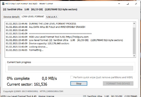

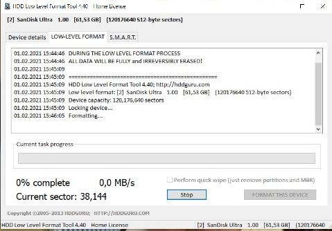

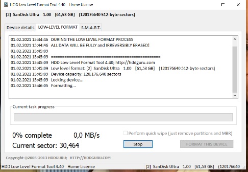

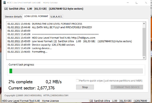

An den Screenshot Datenname steht, wie viel später er gemacht wurde.
