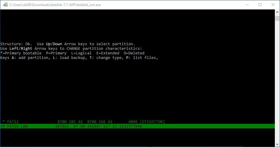

Mitten im Windows 10 Betrieb zeigt mir meine externe USB Festplatte nur noch das RAW Format an (und die Frage, ob ich formatieren möchte). Es handelt sich um ein 2TB Laufwerk.

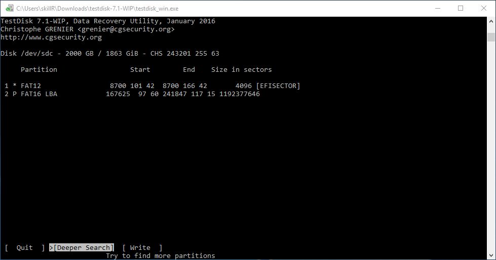

Testdisk Quick Search zeigt das folgende Bild:
Was nun? Write macht keinen Sinn, da er keine Partition gefunden hat. Die Größe der 2. Partition nach der EFI hat er mit nur 600GB angezeigt (statt 2TB). Gibt es einen Weg, wie ich die 2TB NTFS Partition wiederherstellen kann?
FAT16 LBA scheint auch nicht zu stimmen (da NTFS).
Danke für eure Hilfe!

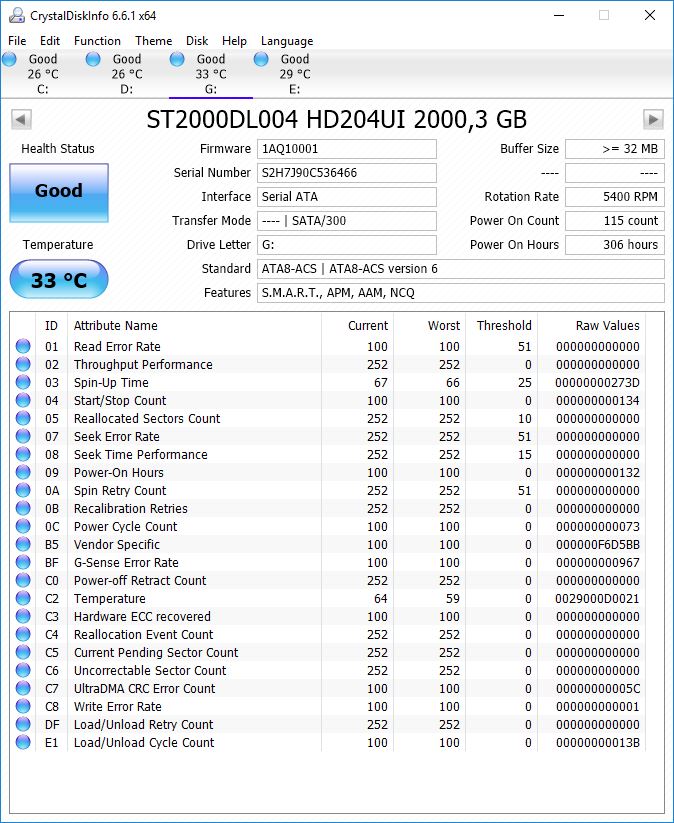

Das ist mitten im Betrieb passiert? Zeig uns mal bitte die SMART Werte der HDD.

SMART Werte sehen gut aus. Ja, mitten im Betrieb.

Tausch mal das USB Kabel aus. Du hast 92 CRC Error und 1 Write Error.

Sollte ein Restore des BS nicht helfen? Immerhin sieht Testdisk die NTFS Platte mit dem Vermerk "Invalid NTFS or EXFAT boot" und gleich darunter "Backup BS: OK"
Nein ein Restore bringt nichts da es nicht am BS liegt sondern an der HDD. Es muss erst einmal geklärt werden warum die HDD einfach so ausgestiegen ist.
Wie du schon gesagt hast sehen die SMART Werte sehr gut aus bis auf die CRC Fehler und den Write Error aber das ist nicht schlimm.

Da er nicht mal mehr die Partition richtig erkennt hilft nur noch ein Deep Scan daher kann man nur sagen formatieren (als MBR) und das Backup einspielen.

Wie schätzt du die Chancen aus (anhand meiner Logs bzw. Testdisk Screens)? Lohnt sich ein Deep Scan? Schade, dass die Files nicht nach Analyse sichtbar waren (p - Show/List Files), und auch die FAT bzw. 600GB Angabe ist eher schlecht...
Einige Dinge sind nämlich leider auf der Sicherung nicht drauf, und ich benötige die Platte nicht unbedingt sofort. Ist es einen Versuch wert?
Klar kannst du es versuchen. Bedenke aber, dass du eine HDD benötigst auf die die Daten drauf geschrieben werden können.
Mir fällt da noch der Wert BF G-Sensor Error Rate auf... Der steht 967 Hexadezimal, in Dezimal wären das 2.407.
Das bedeutet, dass deine Platte sehr viele Erschütterungen/harte Stöße im Betrieb abbekommen hat. Zufällig ein Subwoofer unterm Tisch? Festplatten mögen das gar nicht.
In der Tat. Die HDD sieht es aber noch als OK an also würde ich mir da keine Sorgen machen. Aber klar man sollte ermitteln an was das liegt bzw. von wo es kommt.
An das habe ich gar nicht gedacht. Ja, ein Subwoofer steht ca. 0.5m (Luftlinie) unter der Docking Station. Ich höre auch gerne mal etwas lauter Musik...kann das wirklich Auswirkungen auf die Festplatte darüber haben? Mein PC mit eingebauten Festplatten steht übrigens im 90 Grad Winkel direkt neben dem Subwoofer :( :( :( :(
Ja da kann es durchaus zu Problemen kommen. Evtl. hat sich so auch das USB Kabel gelockert und es wurde praktisch raus vibriert.
Nicht nur das, auch die Köpfe der Platten sind empfindlich auf solche Schwingungen, dieses Video zeigt wie Enterpriseplatten mit ihren Vibrationssensoren darauf reagieren.
