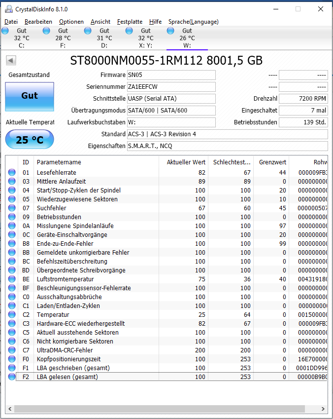

ich bin kürzlich recht günstig an eine nagelneue Seagate Exos 8TB (ST8000NM) gelangt und habe diese jetzt in ein externes Gehäuse gepackt.
Als ich ein Backup (knapp 4TB) kopiert habe, ist mir bereits aufgefallen, dass die Platte irgendwann nur noch mit 10MB/s statt 110 schreibt. Dennoch habe ich das Backup jeweils ca. 2-4h über mehrere Tage rüberkopiert.
Als ich damit fertig war, habe ich das (Alu)Gehäuse mal angefasst und mir dabei fast die Hände verbrannt... Das Gehäuse habe ich dummerweise press an ein anderes Gehäuse, dass ebenfalls lief, gestellt, und es ist dabei so heiß geworden, dass ich die Kontaktseite fast nicht mehr anfassen konnte (Schätze mal so 50-60°C auf der Gehäuseoberfläche).
Die Platte funktioniert noch, schreibt auch wieder mit normalen Geschwindigkeiten und macht keine komischen Geräusche. Dennoch, da dort ein Backup drauf liegt, stelle ich mir jetzt die Frage, ob sie langfristig gelitten hat und früher oder später den Geist aufgibt? Es handelt sich um eine Enterprise-Festplatte, muss man sich da "weniger" Gedanken machen? Hat hier jemand Erfahrungen?
Hier die Smart-Werte:

Schau mal ins Datenblatt und die Temperaturen per CDI an, wenn sie warm wird. Die hält einiges aus, ich denke nicht, dass sie einen dauerhaften Schaden hat, wenn sie nun wieder normal läuft. Müssten über 70 Grad sein, die sie aushält.
25 Grad Celsius sind sogar schädlicher als 50, die Schmierstoffe danken dir höhere Temperaturen.

Groug schrieb:
Max 64° hatte die Platte. Ist schon nicht wenig und kann negativen Einfluss auf die Lebensdauer haben.
Schau lieber nach einem besser belüfteten Gehäuse.
um es genau zu nehmen ist die max temp., die die platte jemals erreicht hat 64°C, zwar nicht optimal aber halb so schlimm, normal sagt man das nicht mehr als 60°c haben sollte
