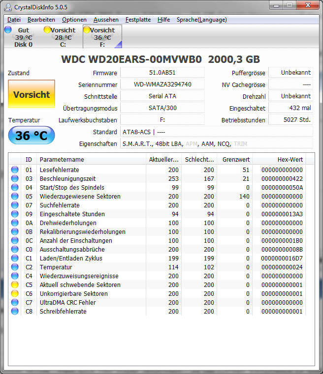

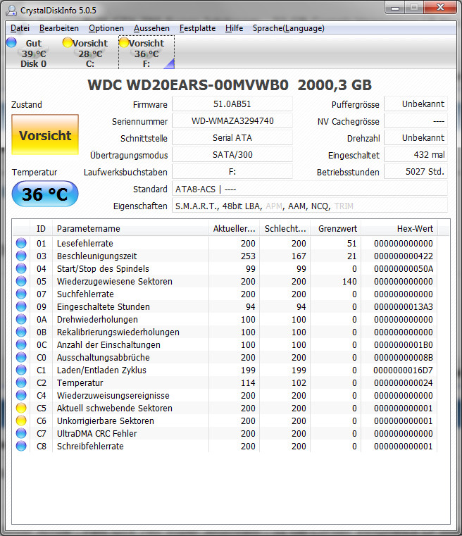

Guten Abend,
ich habe aktuell ein Problem mit einer internen Festplatte (non BS).
Modell:
WD20EARS
SMART Werte nach CrystalDiskInfo siehe Anhang.
Die Festplatte hat einen unkorrigierbaren Sektor. Ist mir erst beim leerkopieren aufgefallen. Komischer Weise wurde bisher kein Reservesektor verwendet.
Ist es nun möglich diesen defekten Sektor auszumaskieren, also ihn zu ersetzen oder meinetwegen auch ersatzlos zu streichen.
Meine Bemühungen bisher waren erfolglos.
Die Platte ist geleert und hatte bisher ein TrueCrypt Volume.
Ich habe einmal per Windows 7 "auf Fehler prüfen" lassen. Inkl. Sektorenüberprüfung. Kein Ergebnis.
Nun habe ich Sie gerade "normal" formatiert (lange Formatierung). NTFS ohne TrueCrypt.
Die SMART Infos sind gleich geblieben.
Was kann ich noch tun?
Würde es beim erneuten TrueCrypt Volume durch den defekten Sektor zu Problem führen.
Die Daten die auf die Platte sollen sind nicht besonders sensibel. Ein einzelner defektor Sektor (oder Datei) wären kein Problem.
Die Intigrität des ganzen Volumes schon eher.
Vielen Dank für eure Hilfe
Dr. Gonzo
EDIT:
Richtigen Screenshot angehängt
EDIT2:
Ja, ich weiß eine andere Platte hat auch eine Warnung in den SMART-Werten.

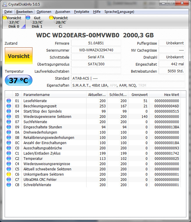

Interessanter Weise sind nun die 2 schwebenden Sektoren weg. Der unkorrigierbare ist geblieben.
Über die UBCD hab ich auch WD Lifeguard Diagnostics 5.20 for DOS (neu ist 5.21) kurz laufen lassen.
In der Übersicht sind die SMART-Werte als PASS genannt. Komischerweise auch ohne unkorrigierbaren Sektor.
Der Quick-Scan gibt 0000 (Kein Fehler aus).
Die Winsows-Version von WD Lifeguard Diagnostics bricht den Quick-Scan mit Fehler ab. Also Ohne Fehlercode, sondern mit Fehler im Test.
Test Result: FAIL
Test Error Code: 06-Quick Test on drive 1 did not complete! Status code = 07 (Failed read test element), Failure Checkpoint = 109 (Unknown Test) SMART self-test did not complete on drive 1!
Für mich klingt das nicht nach einem RMA-Fehlercode. Hat noch jemand Vorschläge zum weiteren Vorgehen?
Ich würde mich nun zufrieden geben und die Platte wieder als TrueCrypt Volume Datengrab befüllen.
