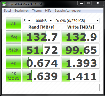

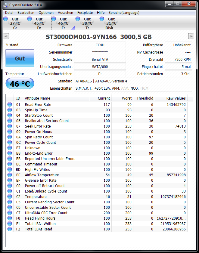

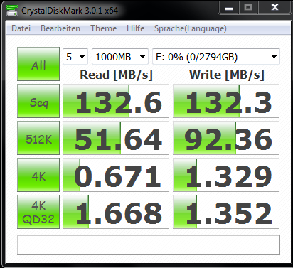

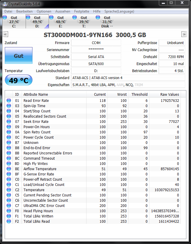

Was mich nur wundert ist, dass die HDDs sehr heiss werden (locker mal 50°C beim Formatieren) und viel langsamer als erwartet (180-200MB/sec wie in einigen Rezensionen gelesen) sind.
Dateien (25-35MB gross) werden mit ca. 110MB/sec zwischen den beiden HDDs kopiert. Wenn die Dateien erstmal weiter innen liegen, dann wird dieser Wert also weit unter 100MB liegen.
Hier die Testergebnisse und SMART Werte:
Schon mal dran gedacht dass die Docking Station bremst? Bzw der USB 3.0 Anschluss/Controller, also die Anbindung?
Kannst ja mal mit HD Tune benchen, dann siehst ja ob was limitiert.

Habe im Moment keine Zeit, im PC nachzuforschen. Stattdessen habe ich mal eine alte USB3.0 Dockingstation angeschlossen und nun schaffen die HDDs 185 bzw. 195MB/sec (Crystal).
Beim Test mit einer 18GB Datei zeigte Win7 beim Kopieren von einer SSD zur neuen Seagate zu Beginn 500-700MB/sec an, danach ca. 15sec lang immer noch mehr als 400MB/sec, um dann langsam auf 200MB/sec abzusinken.
Gelernt habe ich also, dass die Werte scheinbar eh für die Tonne sind (die 400MB/sec über längere Zeit können ja nicht stimmen), an meinem PC der USB3.0 Anschluss besser ist als die vorher getesteten SATA Anschlüsse und die HDDs wohl in Ordnung sind.
Per USB3.0 sehe ich zwar keine SMART Werte, dafür aber auch nicht die Temperaturen von bis zu 51°C. ;) Jetzt muss ich mich nur noch an den "Krach" der neuen gewöhnen...
