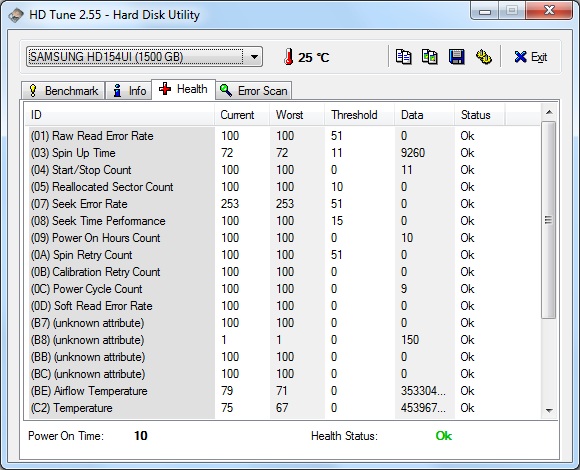

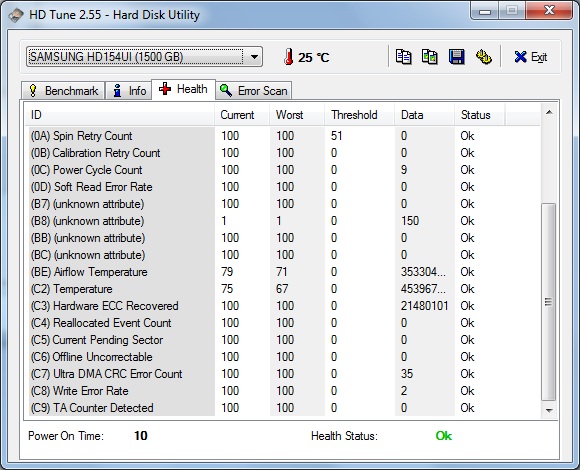

Hi,
ich habe gestern eine Samsung HD154UI bekommen. Nachdem ich sie intern angeschlossen hatte erreichte ich in HDDHealth einen Wert von 72%. Meine bereits vorhandene HD154UI hatte auch von Anfang an den Wert 68% wesshalb ich auch davon ausgegangen bin, dass dies in Ordnung ist. Danach wollte ich sie mit Truecrypt verschlüsseln, doch nach ca. 20% bekam ich die Fehlermeldung "Physical Error" und die Verschlüsselung wurde abgebrochen. HDD Health sprang sofort auf 1% runter und gab Warnungen aus. HDTune brachte auch nur Fehler zum Vorschein wobei das Programm nicht mal die Smart-Werte auslesen konnte. Nach einem Neustart lief die Platte wieder. Crystal Disk Info zeigt mir einen guten Zustand an, ebenso wie HDTune das jetzt auch wieder die Werte anzeigte. Einzige Ausnahme HDDHealth. Hier blieb die Anzeige unverändert auf 1%. Anschließend hab ich ESTOOL drüberlaufen lassen was geschlagene 5h dauerte und keine Fehler hervor brachte.
So, nun würde mich interessieren, was Ihr von der Situation haltet. Welcher Anzeige kann ich trauen??
Momentan versuche ich die Platte erneut zu verschlüsseln. Bisher ohne Fehler.
Danke
Peete
... 2 Programme bescheinigen deinen Platten Gesundheit und eines Krankheit. Ich seh kein Problem. Vielleicht gab es ein Wackler am SATA Kabel bzw. tausch es mal aus.
