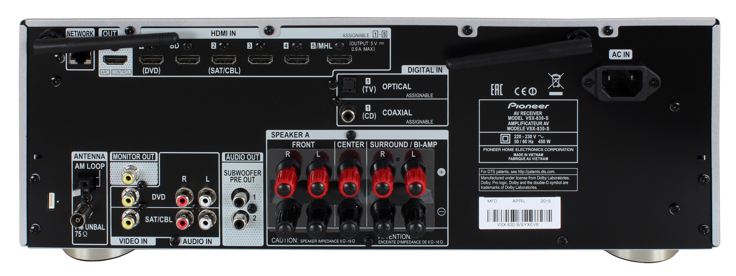

Hab mir einen Reciever Geholt Pioneer VSX 830. Pioneer-VSX-830-S-555dd037a83039.jpgPioneer-VSX-830-S-555dd037a83039.jpg

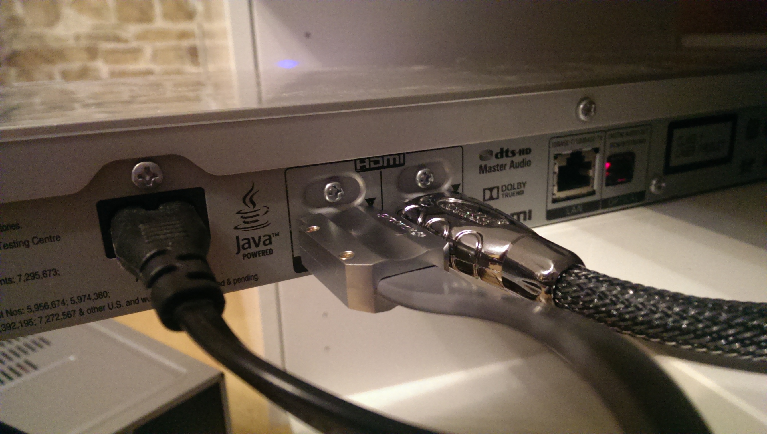

Hab mein TV über HDMI mit dem Reciever verbunden HDMI Out ( Control ). Mit dem HDMI Kabel BD ( HDMI In ) an den BlurayPlayer Panasonic 335 am AV Out Main.

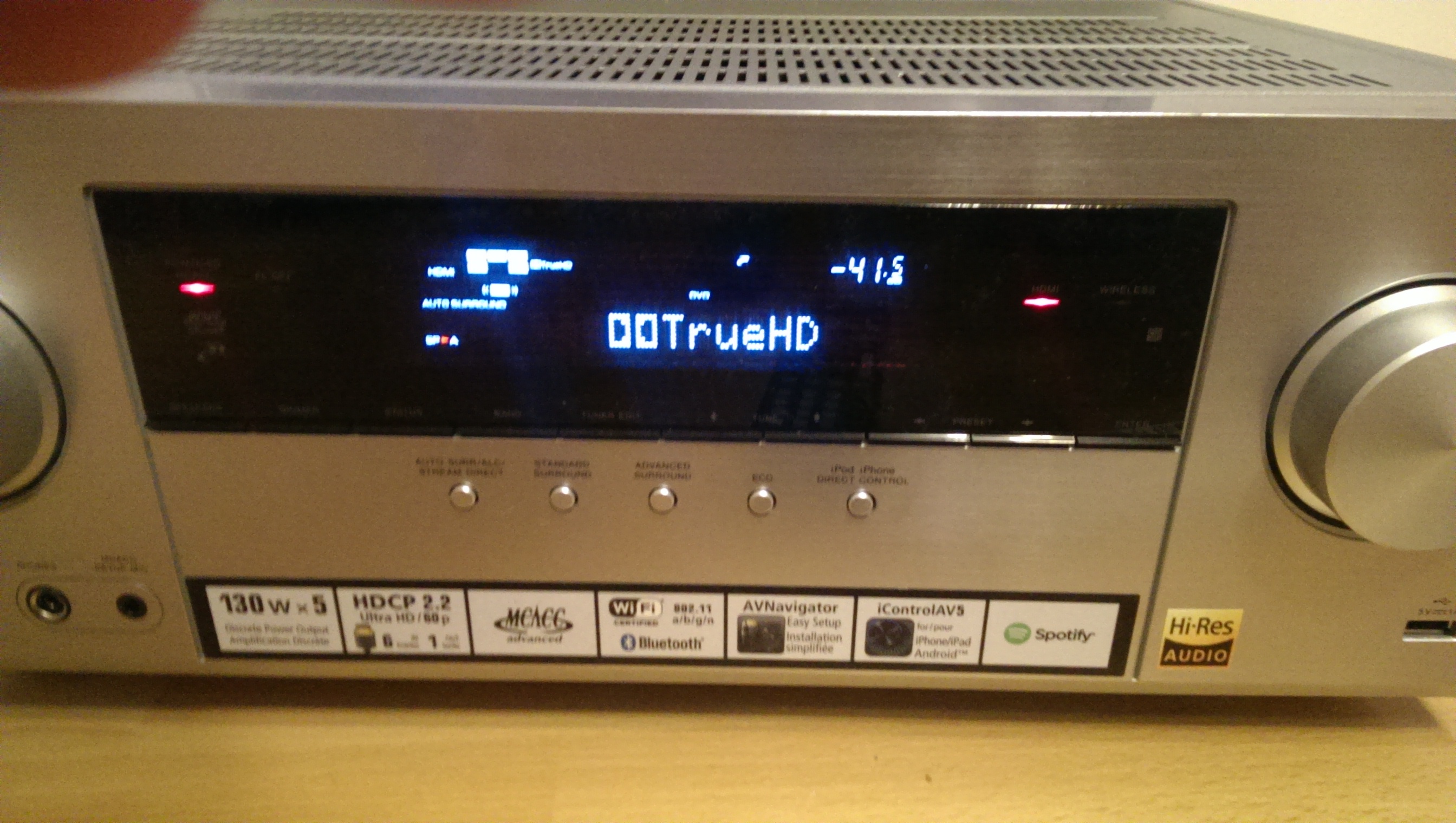

Läuft alles Wunderbar Dolby Truhe HD und DTS-HD Master läuft und wird im Display angezeigt. So der Bluray Player hat 2 HDMI Ausgänge und der 2te nennt sich AV Out Sub
Ich möchte gerne den Bluray Player dierekt am TV anschliessen hab dieses auch getan weil ich der Meinung bin das das Bild besser ist. Aber über HDMI AV Out Sub krieg ich nur Dolby Digital oder DTS aber kein DTS HD oder Dolby Truhe.
Hab auch sämtliche Einstellungen gemacht. Bin mit dem HDMI kabel dierekt vom Blurayplayer AV Out Sub in den Pioneer Reciever BD, aber wie gesagt er zeigt mir nicht die Tonformate auf dem Display an. Nur Dolby Digital und DTS.
weiss leider nicht weiter oder funktiniert nur die 1 Einstellung bzw den Player Durchschleifen lassen um DTS HD und Dolby Truhe HD zu nutzen.
Hoffe hab es verständlich geschrieben.

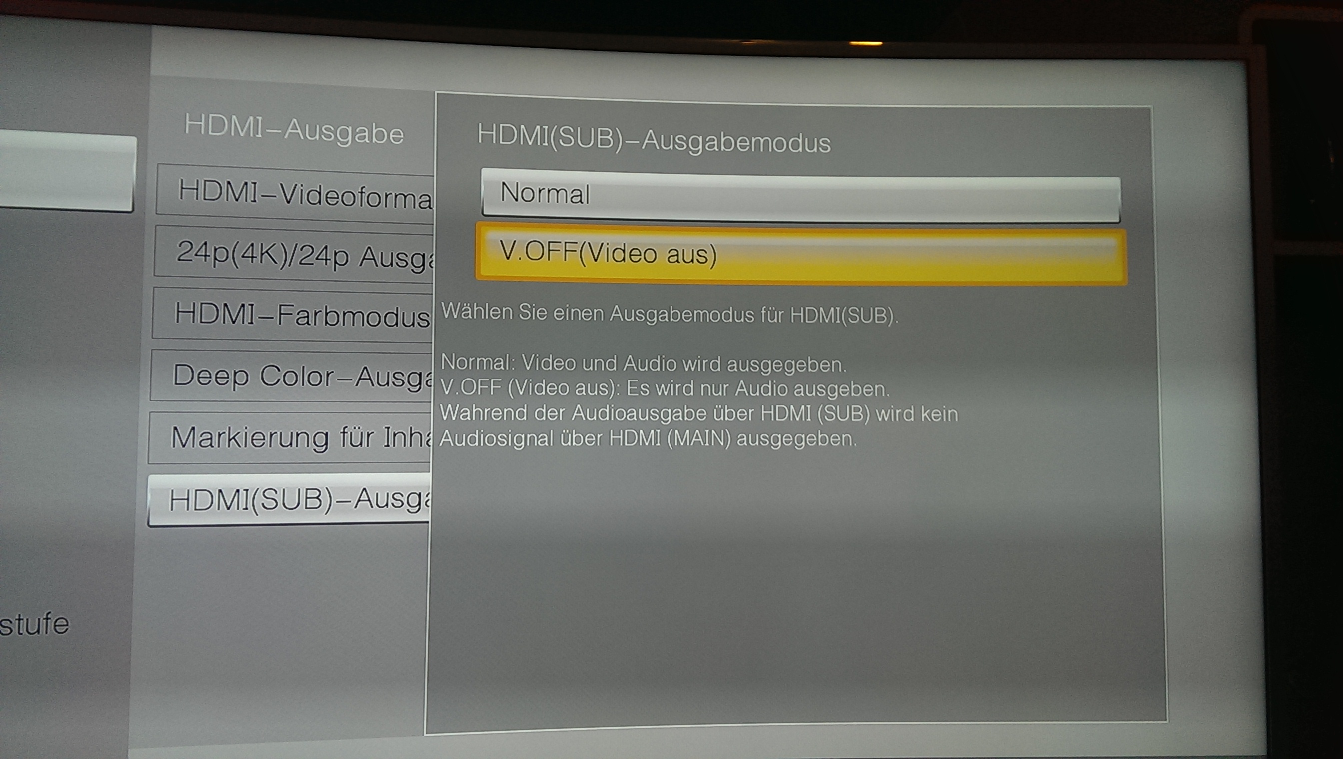

hast du mal versucht auf Dem sub ausgang das video signal auszuschalten?
Also bin der Meinung das das Bild schärfer ist und der Contrast kann mich auch Täuschen wenn ich ihn dierekt anschliesse. Hab ihn aber wegen den HD Tonformaten über den Reciever laufen.
Hab auch immer Player 1080p Eingestellt, aber im TV zeigt er mir 3840 x 2160 an wenn ich über den Reciever laufen lassen, wenn ich den Player dierekt am TV anschliesse zeigt er mir 1920 x 1080 60p an,
Redie : zitat hast du mal versucht auf Dem sub ausgang das video signal auszuschalten?
Ja Einstellung im BlurayPalyer auf Off oder On probiert ändert sich nix

ich habe den pana 310 weil mein vsx 919 kein 3d unterstützt bei mir funktioniert das auch problemlos
av main zu TV und av sub zu BD in
im display steht video off und alles wird Problemlos wiedergegeben

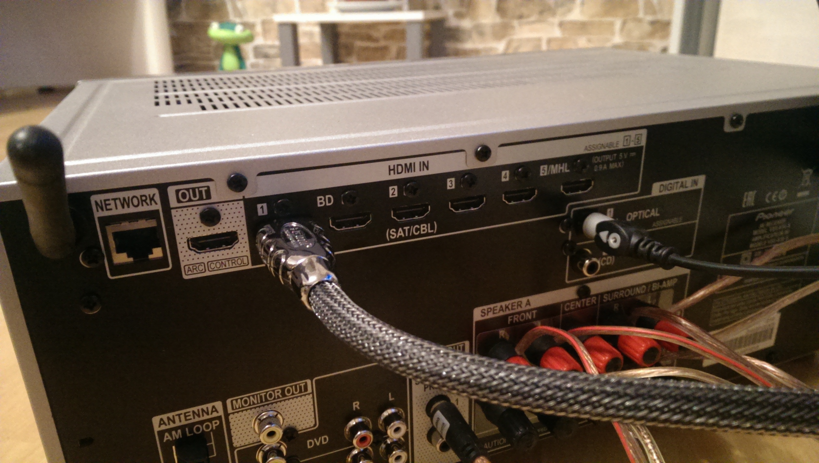

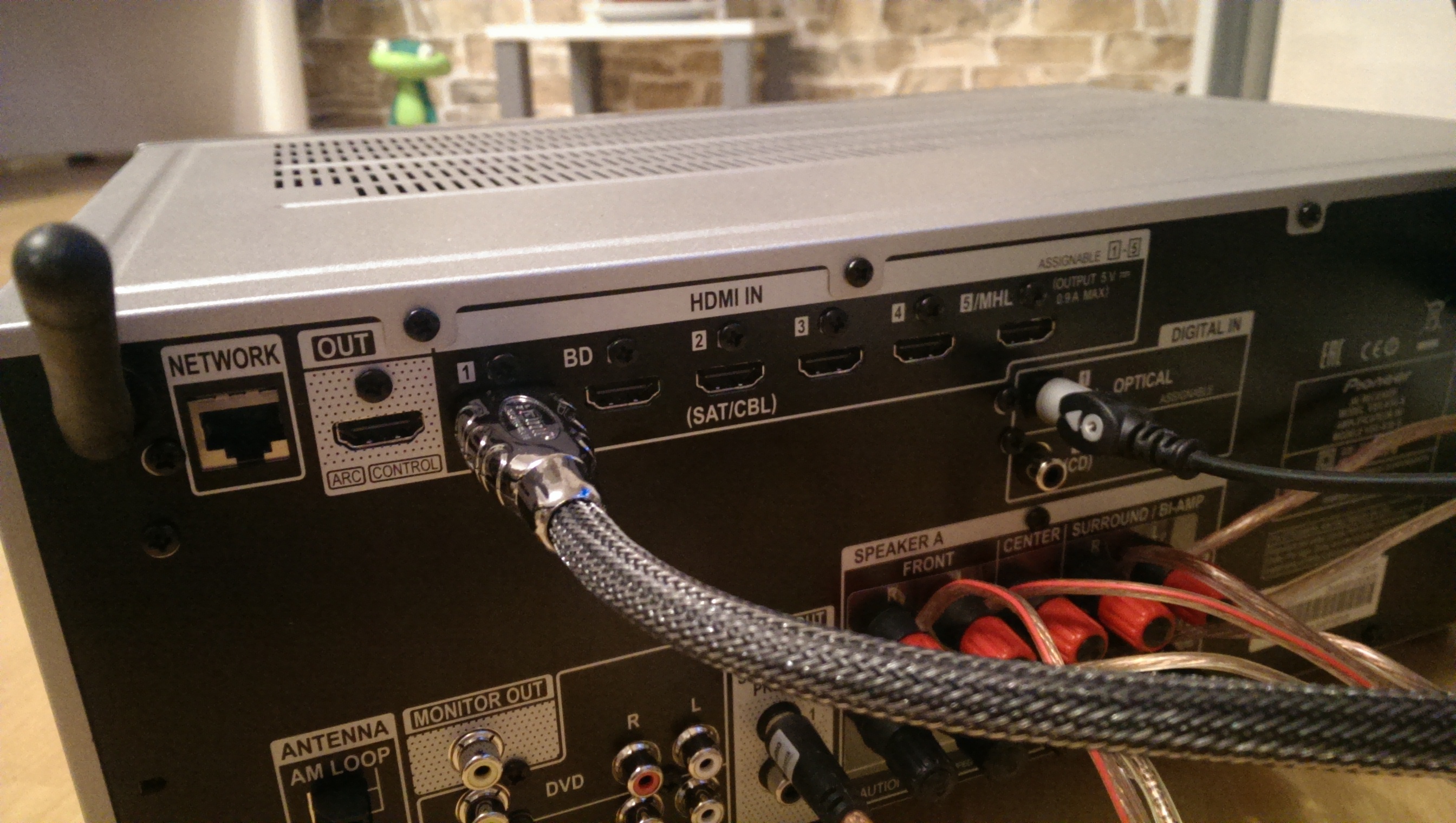

warum nicht den normalen HDMI Out warum control??
Wie sieht es denn mit Firmware Updates aus ? Die aktuellsten Versionen im Receiver und Bluray Player ?
nein!!!
von av out sub zu HDMI in am AVR
nicht zu HDMI OUT!!!!!!!!
der avr bringt auch ton ohne HDMI out mit dem tv zu verbinden !!!!!
AV out Main zu TV und AV out Sub zu BD in am AVR oder halt andere HDMI in aber nicht out
out ist der Ausgang du willlst aber nur einspeisen

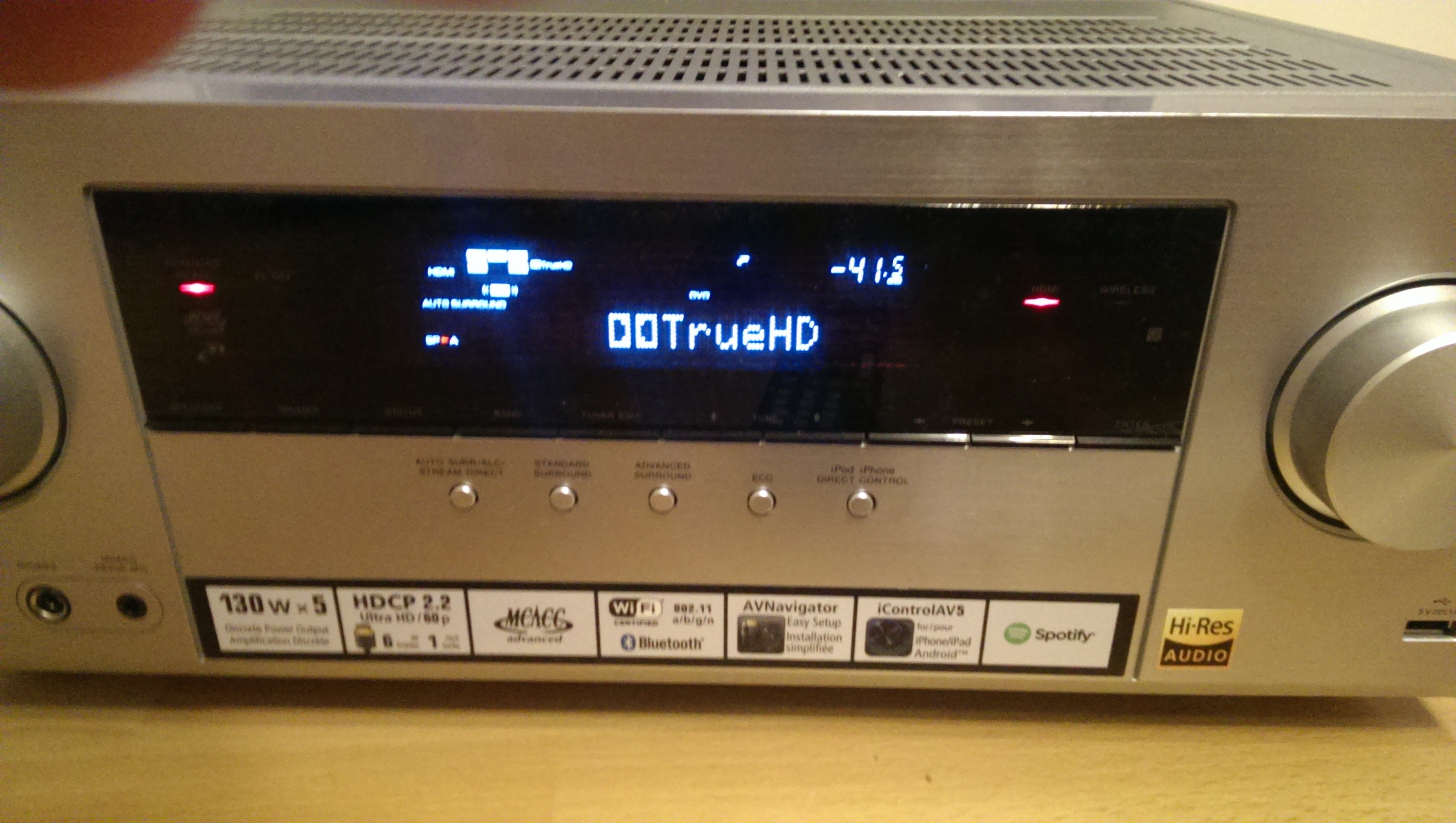

Hast alles auf BITstream im audio menü?
BD Video Zweiton auf aus
so habs hingekriegt, hab jetzt auf off gestellt jetzt zeigt er Dolby Truhe HD an, hatte vergessen auf ok zudrücken und abzuspeichern so ist er immer zurück auf on, war ich zu hastig wieder.
Sehr Geil danke an alle...jetzt läufts..
