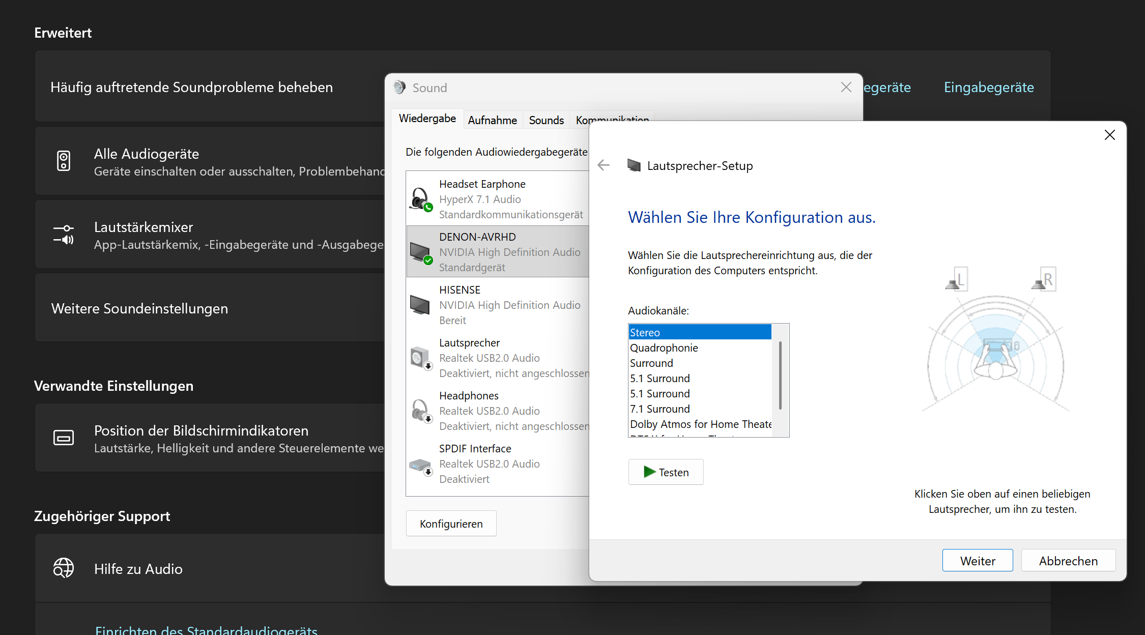

Genau das. Diese Einstellung hier z.B.:
... würde nichts bringen, wenn am Denon weiterhin PCM, Direct oder Pure Direct ausgewählt ist.
Du kannst in Windows also gerne auf 5.1, 7.1, Atmos oder was auch immer stehen lassen. Der Denon ist das maßgebliche Glied in der Kette, das bestimmt, was letztlich an die Lautsprecher gesendet wird.
Wenn du den Denon einfach nur im Stereo-Mode betreibst, ist ihm das Quellsignal vom PC aus vollkommen egal - er wird immer alles auf Stereo heruntermixen und selbstverständlich auch deinen LFE bedienen, sofern dieser im Denon aktiviert ist.
