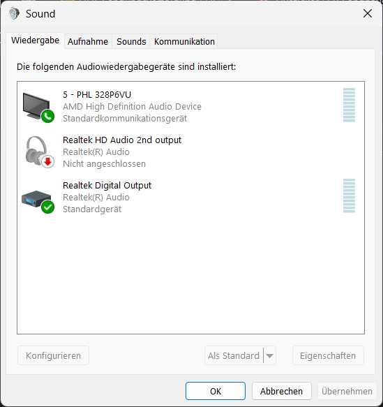

Folgendes Problem, ich möchte eine ultimea Poseidon d50 per HDMI arc (nicht earc) an mein Mainboard b550 aorus pro mit realtek alc1220 anschließen. sowohl per mainboard hdmi, also auch der gpu hdmi (asus tuf rx6800) wird mir das ausgabegerät nicht angezeigt, siehe screenshot. leider wird mir nur der monitorspeaker (angeschlossen per DP) angezeigt. auch andere hdmi kabel zur soundbar ändern nichts daran.

Wenn an der Grafikkarte angeschlossen, gehe mal in die Anzeigeeinstellungen und dann dort erweiterte Anzeige. Ist da die Soundbar verfügbar?
wieso klappt das dann über den Displayport Anschluss des Monitors diese Lautsprecher (mit miesem sound) anzusteuern?

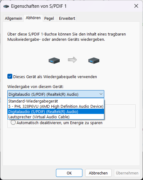

so ich habs hinbekommen :)
echter 5.1 sound über toslink.

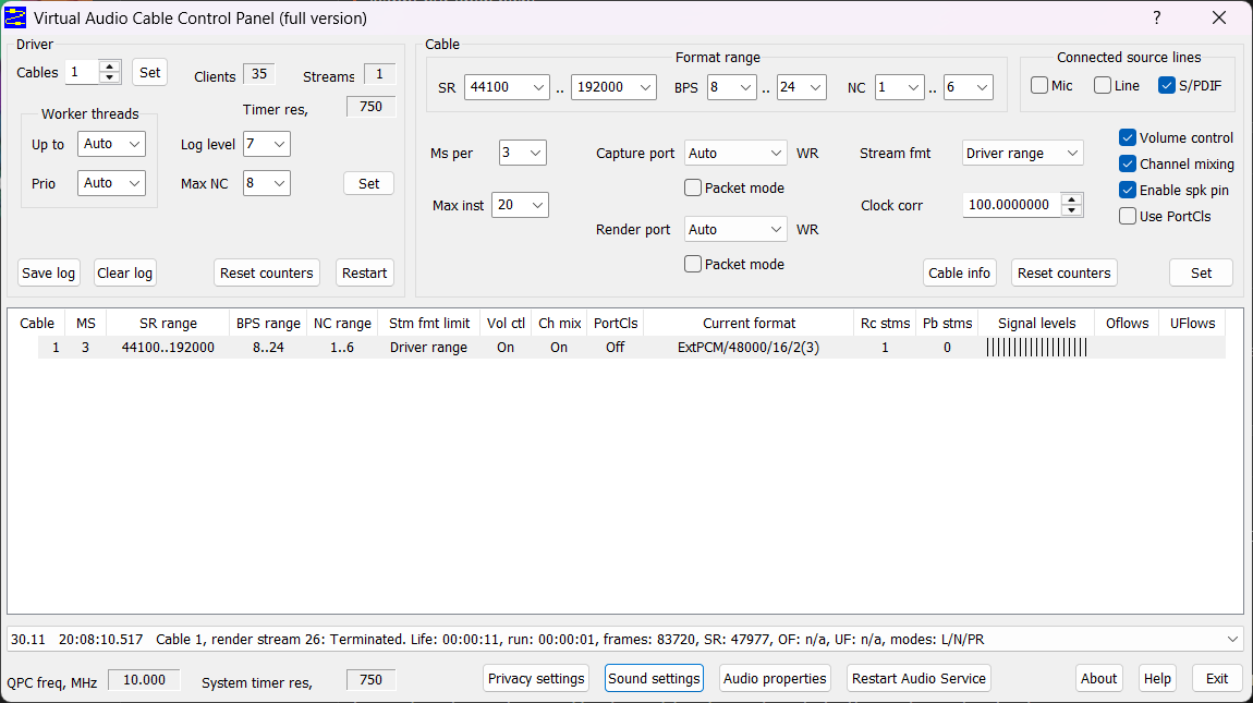

https://vac.muzychenko.net/en/ virtual audio cable ist der Trick.
Hab ein bisschen gebraucht, es zu konfigurieren

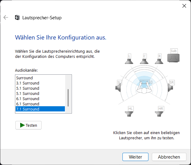

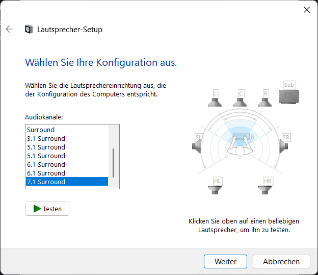

und ich muss aktuell 7.1 lautsprecher-setting anwählen, damit die rear-speaker einen ton ausgeben,
aber ich habe jetzt left, center & right über die soundbar, bass über den subwoofer und 2 getrennte rearspeaker kanäle für links und rechts. (die setupmaske spricht aber immer alle L & alle R speaker an)
vielleicht weiß jemand wie ich das noch sauber als 5.1 hinbekommen kann
ich hab hier
das seitliche Paar abgewählt. :)
