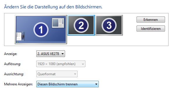

Welche Graphikkarte bzw. welche iGPU auf welchem Mainboard kommt zum Einsatz? Du kannst alle drei Wiedergabegeräte permanent physisch verbunden haben und deinem Betriebssystem sagen, es soll das Bild z. B. nur auf Wiedergabegerät 2 anzeigen. Verstehe ehrlich gesagt nicht, weshalb man sich für so etwas zusätzliche Hardware anschaffen sollte. Wenn dir die Klickerei zum Aktivieren im GUI
zuviel ist, läßt sich so was auch verskripten.

Ist es bei Windows nicht sogar so, dass es automatisch die einzig aktive Ausgabequelle nutzt? Wenn also nur Gerät 2 an ist, sieht man dort den Windowsbildschirm.
Yep, kommt sogar noch dazu. Kann sein, daß Windows einem das Ausschalten im laufenden Betrieb etwas übelnimmt, müßte man aber ausprobieren.
