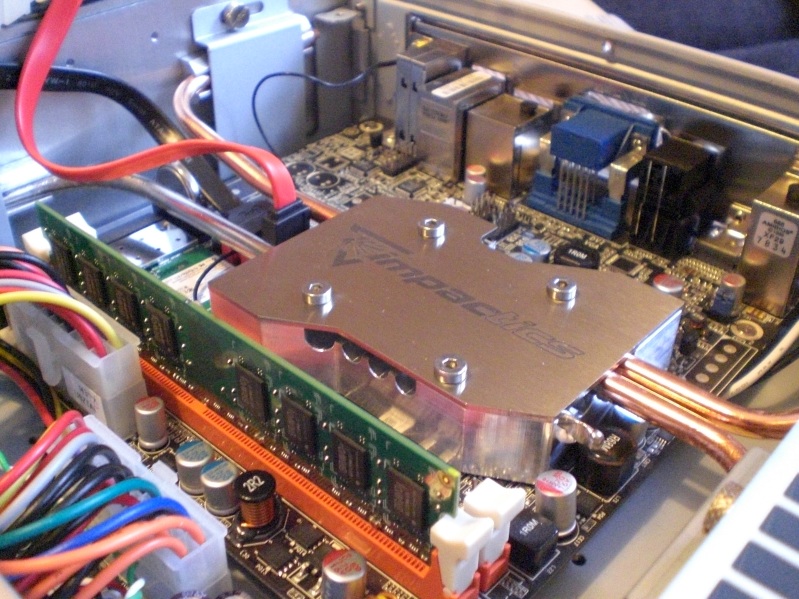

Hab ich vor ca. 10 Jahren schon gern verbaut. Leider gibt es ihn nicht mehr, hätte ich mir für ein NUC Aufheben sollen 😤
