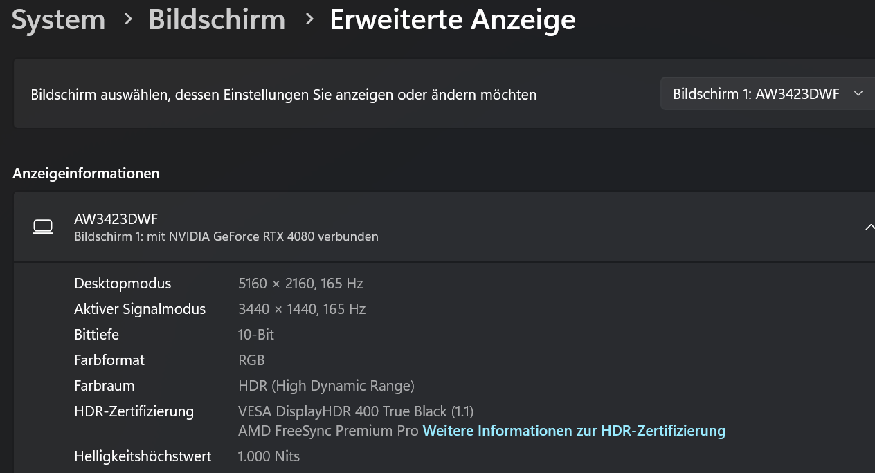

Achtung: Das ist nur die HDR Zertifizierung! Bedeutet nur das er mindestens 400 packt. In der Regel wird der wohl im HDR 1300 Modus laufen und in dem auch mit der Windows HDR-Kalibrierung konfiguriert sein.
275 ist nur der SDR Wert und für SDR ist das schon ziemlich hell und wird wahrscheinlich manuell per SDR Slider in Windows eh dann runter wandern.
Zertifikat und HDR Wert werden beide in WIndows angezeigt, sieht bei mir so aus:
