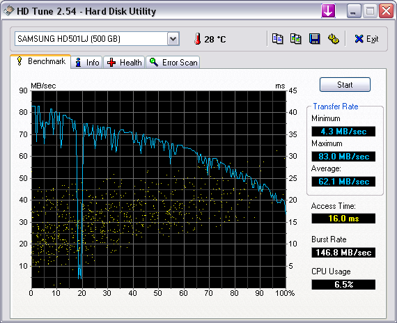

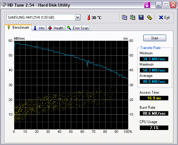

Habe mal meine drei Festplatten mit HD Tune getestet.
Die 500 GB und die 250 GB sind intern an Intels ICH9R angeschlossen. Auffällig ist, dass beide Festplatten kurz vor 20 % einen starken Einbruch haben. Die Externe Platte ist jedenfalls über ein Kabel im inneren des Gehäuses an den Sata-Controller von Gigabyte angeschlossen.
Heißt das, dass mit irgendwelchen Treibern was nicht passt oder liegt es an der ICH9R an sich?

Aber die aktuellen Chipsatztreiber von Intel? Läuft die im AHCI oder im Standard-Modus? Die Einbrüche sind ja nicht schlimm, die Leistung ist ja insgesamt okay, was ich ja schon geschrieben habe. Das System sollte nur während Festplattenzugriffen nicht einfrieren und die CPU last nicht zu hoch sein.
was ist AHCI?... also sie läuft im S-ATAII...
Intel ist der neueste drauf...

Beide Controller sind momentan auf IDE eingestellt. AHCI nachträglich aktivieren funktioniert nicht.

Indexdienst würde ich mal noch überprüfen und abschalten falls er läuft (Index wir permanent im Hintergrund erstellt für schnellere Suche)
Es gibt einen Trick, um AHCI nachträglich zu aktivieren. Ist aber auch nicht nötig, da es ein kleines Risiko hat und bis auf NCQ und HotPlugFähigkeit keine Vorteile bringt.
Es handelt sich hier nur um einen synthetischen Benchmark. Die Einbrüche sind normal. Die hohen "Seek Error Rates" bei Seagate auch. Die Geräusche kann ich nicht beurteilen.

Scheint irgendwas "softes" zu sein, die beiden Graphen sind ja sehr ähnlich. Vielleicht ist irgendein Buffer voll oder es ist eine Eigenheit des Chipsatzes, des Treibers oder von Windows. Vielleicht stört auch ein anderer Treiber. Kannst ja mal den AHCI-Modus ausprobieren.
Für ICH9R: http://62.109.81.232/cgi-bin/sbb/sbb.cgi?&a=show&forum=1&show=2647#1
