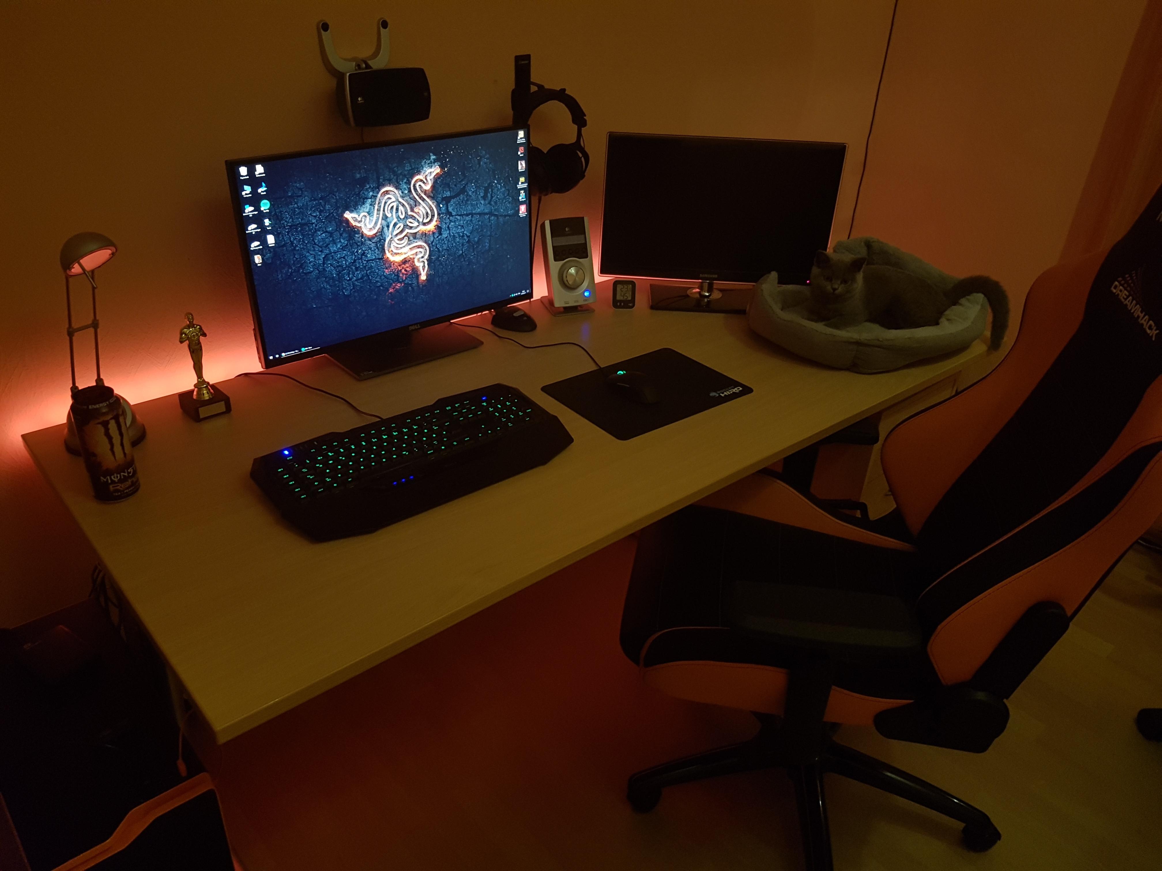

Im Moment hab ich nur eine Plastik Unterlage, die den Boden schützen soll (die nicht gerade billig war, da diese sehr groß sein musste :/

Auslegeware (Teppich, Läufer...) rein und sich über wärmere Füße freuen. Muss ja nicht das gesamte Zimmer ausgelegt werden, sondern nur der "Computerbereich".
Nachteil: Sieht nicht so "stylisch" aus und muss ab und an mal gesaugt werden. Die Vorteile überwiegen aber (Wärmedämmung, Trittschalldämmung, Schonung des Bodens, bessere Bremsung des Stuhles...).
Und als Nebeneffekt kein Knacksen (und Brandgefahr) aus Heizkissen, da nicht benötigt.
Klingt alles sehr plausibel, ja.
Dann werde ich mal nach einem Teppich suchen :)
