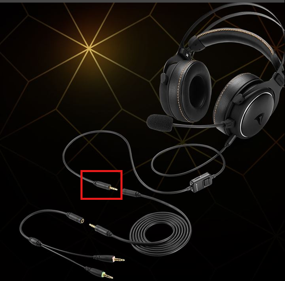

Der_Dicke82 schrieb:
Ist das kein Standard 3,5mm klincke Stecker bei sharkoon?
Hat leider ein paar Kerben zum Verriegeln, sprich nicht 08/15.
Ein normales TRRS 3,5mm Kabel könnte aber trortzdem passen, ist nur die Frage ob es auch hält. Kann man schnell testen, einfach das beiliegende Kabel anders herum (sprich am Hörer) einstecken:
Reaktionen: Der_Dicke82
Das Kabel was am Kopfhörer angeschlossen wird, hat zwei kleine Pinöckel die man leicht reindrehen muss.
Ansonsten Standardkabel.
