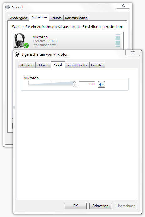

Das Mikrofon des Headsets ist an sich schon sehr leise (ich muss das Teil fast fressen, dass der Pegelmesser ausschlägt). Dazu kommt auch noch, dass Skype nach einigen Sekunden im Voice Chat scheinbar den Mikrofonpegel "stotternd" runterregelt - d.h. ich bin anfangs halbwegs zu hören, und sobald das Gespräch ein paar Sekunden läuft, fängt es an, dass ich nur noch bruchstückhaft zu hören bin - der Pegel verändert sich aber in Skype nicht visuell, also der Punkt zum Einstellen bleibt an der gleichen Stelle (deshalb oben das "scheinbar"). Das passiert, obwohl ich Skype die automatischen Mikrofoneinstellungen deaktiviert habe.

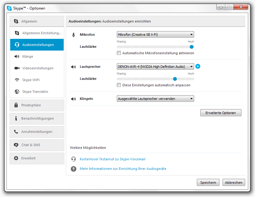

Wieso steht denn bei Skype im Lautsprecher irgend ein Denon?

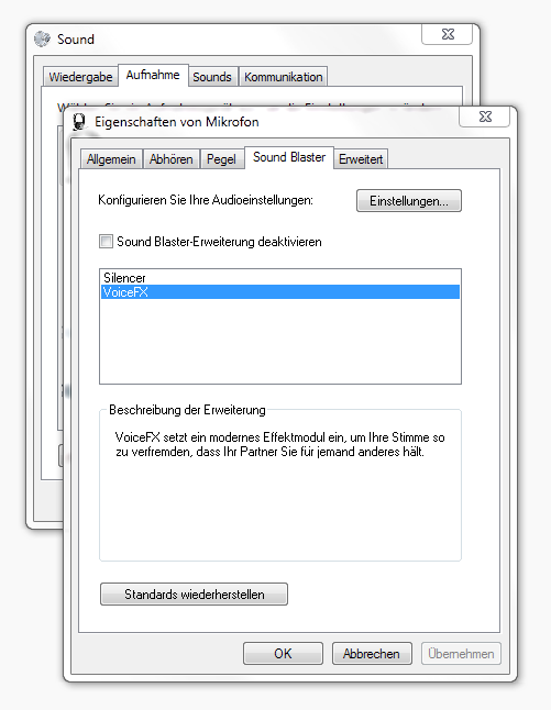

Was bietet der Creative Reiter?
Weil mein "Lautsprecher" nunmal ein Denon AVR ist ;)
Bei 'Sound Blaster' findet sich folgendes:
Deaktiviere die Erweiterungen doch mal.
Müßte bei Lautsprecher nicht das Headset stehen? Nich daß Du am Ende das Headset an zwei verschiedenen Geräten angeschlossen hast.
Die Erweiterung hatte ich auch schon testweise deaktiviert, gleiches Problem bzw. keine Besserung.
Lautsprecher passen so leider ebenfalls, da ich ja sonst keinen Ton auf der Ausgabe habe.

Der NVida Ausgang dürfte HDMI sein. Das müßte falsch sein.
