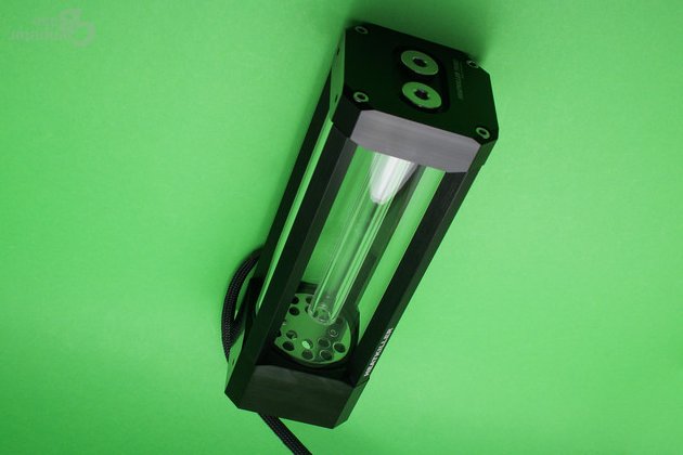

Hallo liebe Community,
ich bin NEU in der WaKü Szene und habe eine frage:
kann ich den AGB HEATKILLER® Tube 200 D5 mit Einlass von Oben auch ohne Steigrohr benutzen?
Das Quasi das Wasser reinplätschert :)
oder besser gesagt, was passiert wenn ich ihn ohne Steigrohr benutze?
gruß Alex

Wenn du den von Oben ohne Röhrchen betreibst, wird der AGB beim Ausschalten immer voll laufen und die Luft wird nach oben in das System gedrängt. Der Kreislauf ist dann nicht mehr geschlossen.
Das Ganze wird zwar funktionieren, birgt aber einige Risiken.
-Nachfüllen wird dann nicht mehr gehen, bzw. nur im laufenden Betrieb.
-Wasserablassen wird dann sehr Problematisch.
-Dadurch, dass das Wasser von oben reinplätschert kann es Luftblasen geben, die dann immer wieder für Unruhe im Kreislauf sorgen.

Solange der Rechner läuft passiert nichts. Wenn er aber ausgemacht wird, fehlt der Gegendruck. Das Röhrchen muss also unter dem Wasserspiegel sein, damit das Wasser nicht zurück laufen kann und Luft angesaugt wird. Man kann die Wasserbewegung sehr wohl sehen wenn man die Fläche wo das Röhrchen die Wasseroberfläche durchbricht beachtet. Ist aber sehr gering.

Geht schon, ABER du solltest oben dann trotzdem eine Art Siphon installieren (Schlauch oder Fittinge in 180° nach unten zeigen lassen) da sonst Luft nach oben in den Kreislauf steigt.
