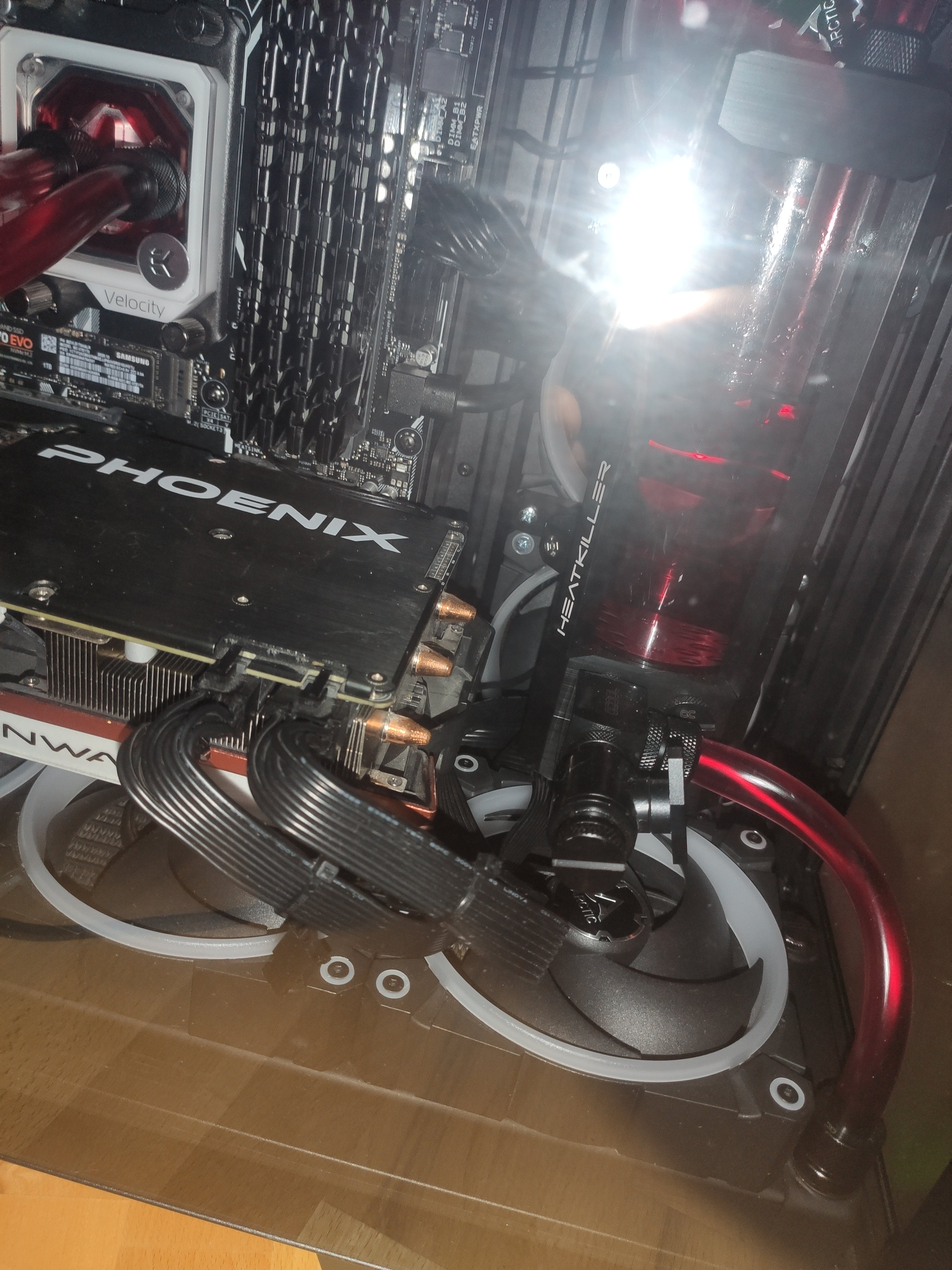

Aktuell habe ich eine 1080 Gainward und einen Heatkiller Tube 150 im O11 EVO Gehäuse.
Als nächstes soll die 1080 raus und eine neue GPU rein (vermutlich 7900XT), die dann auch unter Wasser soll.
Die 3x 360er Radi sind schon verbaut.
Ist es üblich, dass es dann zu eng wird?
Die GPU soll erst Mal normal montiert werden (nicht vertikal) und der Tube am besten auch hochkant daneben.
Wird die Länge der GPU deutlich kürzer wenn man die Lüfter abschraubt und den Waterblock da drauf setzt?
Weil die übliche Länge bei der 7900XT ist meist zwischen 32-34cm.
Habe Mal ein Bild hinzugefügt, hoffe man erkennt etwas. Der Abstand zwischen GPU und AGB ist nicht gerade groß.
Ja, schau dir doch einfach mal die Waterblocks an.
Die von Alphacool sind max. 276mm lang.
Reaktionen: Faust2011 und TheTallTom
Wie meinst Du das? Wenn halt diverse Sachen zusammenkommen, dann passt es einfach nicht. Du hast in Deinem Fall eben a) ein relativ kleines Gehäuse (für Dein Vorhaben) b) eine extrem lange Grafikkarte und c) die Maßgabe, dass Du es nur nach Deinen Vorstellungen im Gehäuse anbringen willst. In Summe wird es knapp bzw. passt dann halt nicht.
Edit: Beim nochmaligen Lesen sehe ich erst jetzt die zweite Frage "Wird die Länge der GPU deutlich kürzer wenn man die Lüfter abschraubt und den Waterblock da drauf setzt?". Jetzt musst Du schauen, wie lange die Platine (also das PCB) Deiner zukünftigen 7900er ist und welche Dimensionen der Wasserblock haben wird. Wenn ich einen Blick unter meinen Schreibtisch in den PC auf die XFX RX 6900 XT mit EK Wasserblock werfe, dann misst die ziemlich genau 30cm, würde ich sagen. Hilft das? ;)
Reaktionen: TheTallTom

TheTallTom schrieb:
Richtet man sich grundsätzlich nach dem PCB oder nach dem Waterblock?
Ist mittlerweile eh alles Full-Cover.

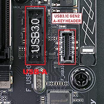

Das sind zwei unterschiedliche Header da USB-C und USB-A:
Andere Option in diesem Fall: Such die passende Backplate und schau, wie lang diese ist. Backplates decken eigentlich immer das komplette PCB ab. Kennst Du die Backplatelänge, kennst Du folglich auch die Länge (D)einer umgebauten Grafikkarte.

@Drewkev Bei meinem alten x370 steht 1x USB-C 3.1 Key-A Header, bei vielen B550 Boards halt nicht.
Da steht dann nur 1x USB-C 3.0 Key-A Header.
Aktuell ist das Gehäuse laut deinem Bild rechts angeschlossen.
Also sind die meisten günstigen B550 raus wenn ich den Anschluss am O11 nutzen möchte, korrekt?
