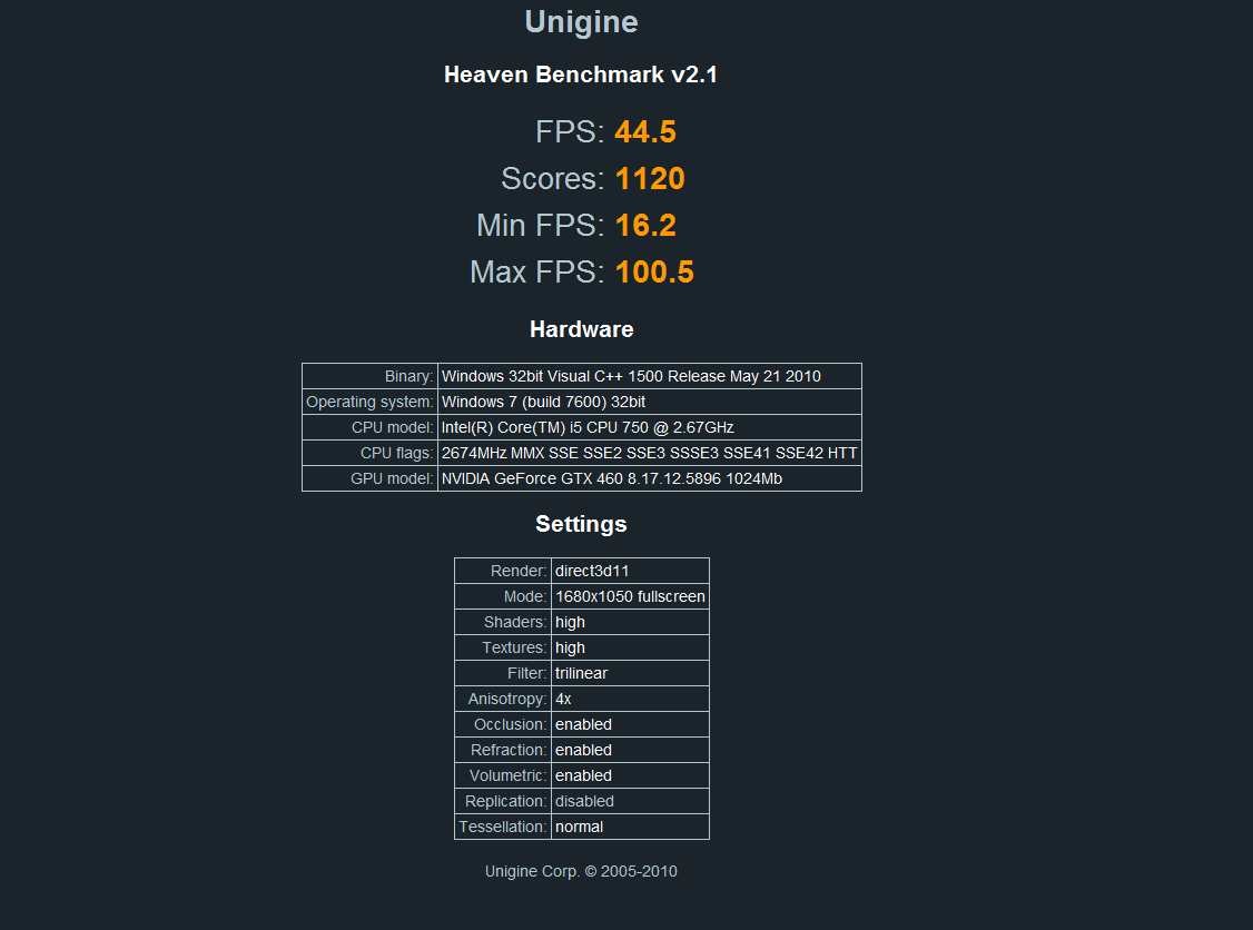

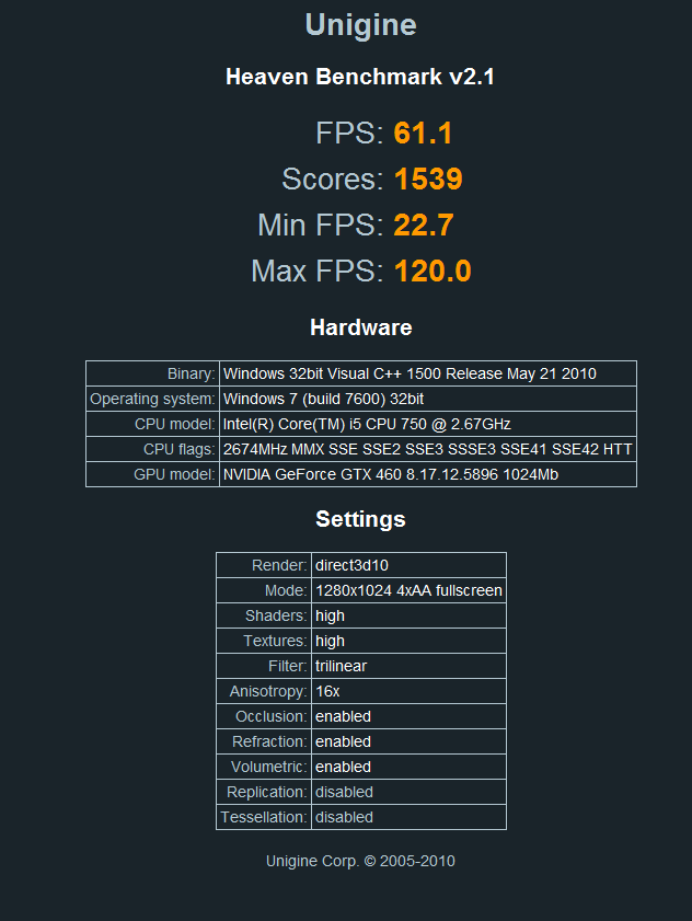

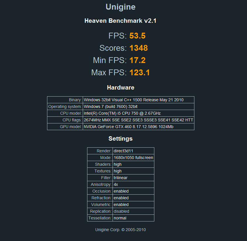

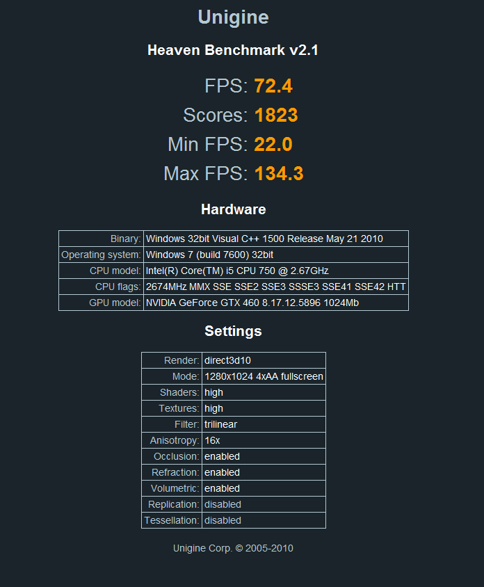

Hallo ich habe gestern mal Heaven Benchmark 2.1 durchlaufen lassen weil ein User Probleme mit seiner Grafikkarte hatte und dabei bin ich auf ein komisches Phänomen gestoßen.
Ich habe um einen vergleich mit seinen System zu ziehen, meine CPU auf 2,2 GHz getaktet und habe dabei festgestellt das ich auf einmal mehr Punkte habe als auf Default.
Ich hatte erst gedacht das es eventuell daran liegt das die CPU nicht Hochtaktet und habe dann den Multi auf 20 gefixt aber immer noch das selbe Ergebnis
@2,66 GHz deutlich weniger punkte als mit @2,2 GHz, (GPU Settings 870/2050 bei 1650x1050/ 760/1800 bei 1280x1024)
Vielleicht kann mir ja mal einer erklären wie es dazu kommt
Mfg Micha

Turbo ist bei mir nicht aktiv wenn du in meine Sig guckst siehst du das die CPU @1V läuft wenn ich da den Turbo anmache würde es einen Blue Screen geben.

Also einen Plan habe ich nicht direkt, aber ich kann dir vom gleichen Phänomen berichten.
Damals mit meinem e8400 hatte ich mit ~4000MHz ~10% weniger Punkte beim 3d-Murks als bei ~3960, das Problem war eine Art "FSB Loch", in einem gewissen FSB Bereich war die Leistung geringer als in den angrenzenden Bereichen.
Deshalb würde an deiner Stelle versuchen, den Standardtakt des i5 750 anders zu erreichen also nicht mit 20*133 sondern mit 19*140 und vielleicht 21*127 usw.. Vielleicht hat deine CPU einfach einen kleinen Defekt in einem gewissen BCLK Bereich bzw. mit einem gewissen Multi, kann alles sein, oder dein Mainboard hat einen Weg, könnte verschiedene Ursachen geben, aber probier das einfach mal so aus und berichte :)
