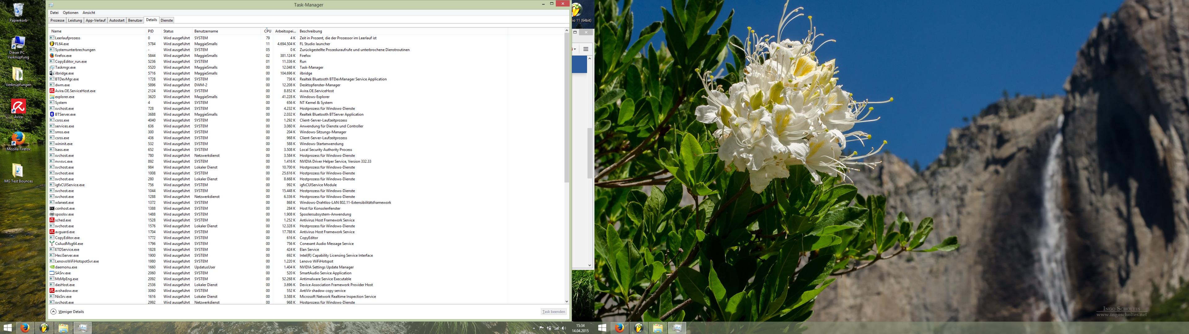

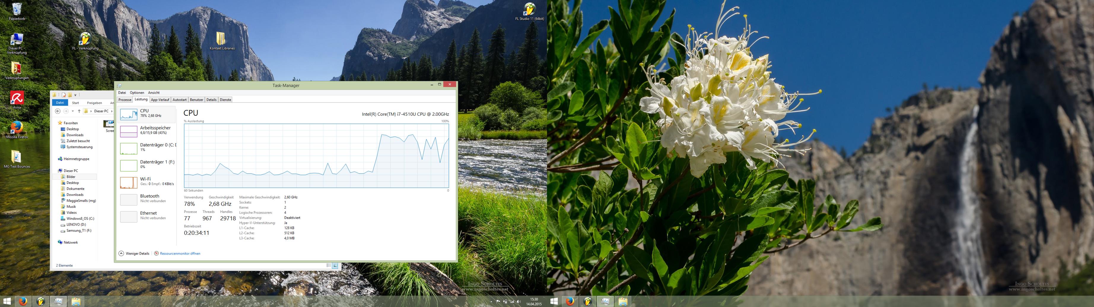

Zudem habe ich unzählige Prozesse laufen und ich weiß überhaupt nicht wo die alle her kommen. Ich hoffe ich bin im richtigen Unterforum gelandet und mir kann jemand helfen. Ist echt frustieren zumahl ich mir das Notebook extra dafür gekauft habe um das zu vermeiden.

77 Prozesse sind eigtl noch wenig.

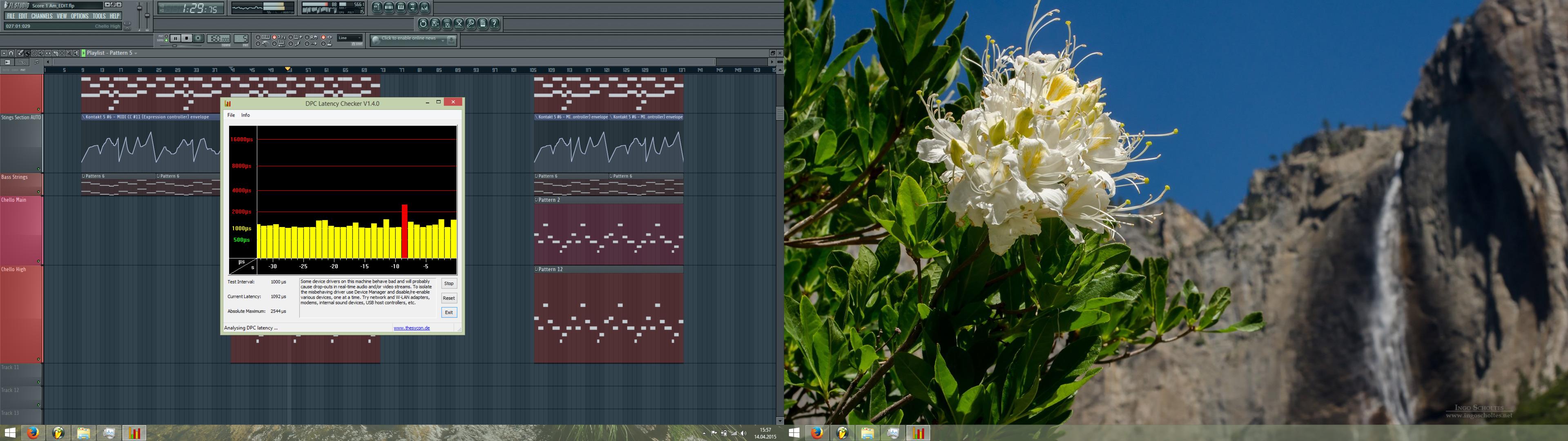

Hier ein Screenshot von Latency:

verschiedene geräte im gerätemanager zu deaktivieren, wie dpc latency vorschlägt, wäre vielleicht nicht falsch.

...im grunde blöde frage, dpc latency zeigt ja, dass da intern was nicht stimmt...
...also vergiss die zwei ersten zeilen hier... der prozessor sollte entlastet werden denke ich...
dazu könntest du im gerätemanager einige geräte deaktivieren... wlan-adapter zb

Measured CPU speed: 2904,0 MHz (approx.)
Note: reported execution times may be calculated based on a fixed reported CPU speed. Disable variable speed settings like Intel Speed Step and AMD Cool N Quiet in the BIOS setup for more accurate results.
_________________________________________________________________________________________________________
MEASURED INTERRUPT TO USER PROCESS LATENCIES
The interrupt to process latency reflects the measured interval that a usermode process needed to respond to a hardware request from the moment the interrupt service routine started execution. This includes the scheduling and execution of a DPC routine, the signaling of an event and the waking up of a usermode thread from an idle wait state in response to that event.
Highest measured interrupt to process latency (µs): 310,674001
Average measured interrupt to process latency (µs): 3,929887
Highest measured interrupt to DPC latency (µs): 277,119630
Average measured interrupt to DPC latency (µs): 1,027428
REPORTED ISRs
Interrupt service routines are routines installed by the OS and device drivers that execute in response to a hardware interrupt signal.
Highest ISR routine execution time (µs): 140,933308
Driver with highest ISR routine execution time: USBPORT.SYS - USB 1.1 & 2.0-Porttreiber, Microsoft Corporation
Highest reported total ISR routine time (%): 0,344673
Driver with highest ISR total time: USBPORT.SYS - USB 1.1 & 2.0-Porttreiber, Microsoft Corporation
Total time spent in ISRs (%) 0,353906
ISR count (execution time <250 µs): 132164
ISR count (execution time 250-500 µs): 0
ISR count (execution time 500-999 µs): 0
ISR count (execution time 1000-1999 µs): 0
ISR count (execution time 2000-3999 µs): 0
ISR count (execution time >=4000 µs): 0
REPORTED DPCs
DPC routines are part of the interrupt servicing dispatch mechanism and disable the possibility for a process to utilize the CPU while it is interrupted until the DPC has finished execution.
Highest DPC routine execution time (µs): 224,888975
Driver with highest DPC routine execution time: USBPORT.SYS - USB 1.1 & 2.0-Porttreiber, Microsoft Corporation
Highest reported total DPC routine time (%): 1,121953
Driver with highest DPC total execution time: USBPORT.SYS - USB 1.1 & 2.0-Porttreiber, Microsoft Corporation
Total time spent in DPCs (%) 1,836461
DPC count (execution time <250 µs): 509763
DPC count (execution time 250-500 µs): 0
DPC count (execution time 500-999 µs): 0
DPC count (execution time 1000-1999 µs): 0
DPC count (execution time 2000-3999 µs): 0
DPC count (execution time >=4000 µs): 0
REPORTED HARD PAGEFAULTS
Hard pagefaults are events that get triggered by making use of virtual memory that is not resident in RAM but backed by a memory mapped file on disk. The process of resolving the hard pagefault requires reading in the memory from disk while the process is interrupted and blocked from execution.
NOTE: some processes were hit by hard pagefaults. If these were programs producing audio, they are likely to interrupt the audio stream resulting in dropouts, clicks and pops. Check the Processes tab to see which programs were hit.
Process with highest pagefault count: fl64.exe
Total number of hard pagefaults 200
Hard pagefault count of hardest hit process: 110
Highest hard pagefault resolution time (µs): 4272,729761
Total time spent in hard pagefaults (%): 0,058940
Number of processes hit: 3
PER CPU DATA
CPU 0 Interrupt cycle time (s): 5,012597
CPU 0 ISR highest execution time (µs): 137,973786
CPU 0 ISR total execution time (s): 0,600219
CPU 0 ISR count: 92534
CPU 0 DPC highest execution time (µs): 157,939476
CPU 0 DPC total execution time (s): 3,659726
CPU 0 DPC count: 398679
CPU 1 Interrupt cycle time (s): 1,710158
CPU 1 ISR highest execution time (µs): 140,933308
CPU 1 ISR total execution time (s): 0,284654
CPU 1 ISR count: 24815
CPU 1 DPC highest execution time (µs): 224,888975
CPU 1 DPC total execution time (s): 1,053073
CPU 1 DPC count: 62571
CPU 2 Interrupt cycle time (s): 0,786030
CPU 2 ISR highest execution time (µs): 43,079414
CPU 2 ISR total execution time (s): 0,039926
CPU 2 ISR count: 5042
CPU 2 DPC highest execution time (µs): 165,716268
CPU 2 DPC total execution time (s): 0,243710
CPU 2 DPC count: 20047
CPU 3 Interrupt cycle time (s): 0,867817
CPU 3 ISR highest execution time (µs): 59,068234
CPU 3 ISR total execution time (s): 0,108832
CPU 3 ISR count: 9773
CPU 3 DPC highest execution time (µs): 170,665767
CPU 3 DPC total execution time (s): 0,407133
CPU 3 DPC count: 28466
Für den Anschluss der USB-Soundkarte mal ein geschirmtes USB-Kabel verwenden. USB-Treiber aktuell?
Mein DVB-T-Stick hatte auch Probleme (Bildaussetzer bei der TV-Wiedergabe), bis ich ihn mit einem geschirmten USB-Kabel an den PC angeschlossen habe. Danach waren die Fehler verschwunden.
