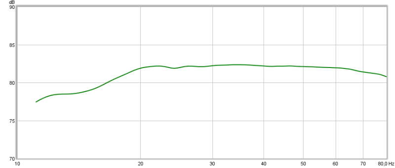

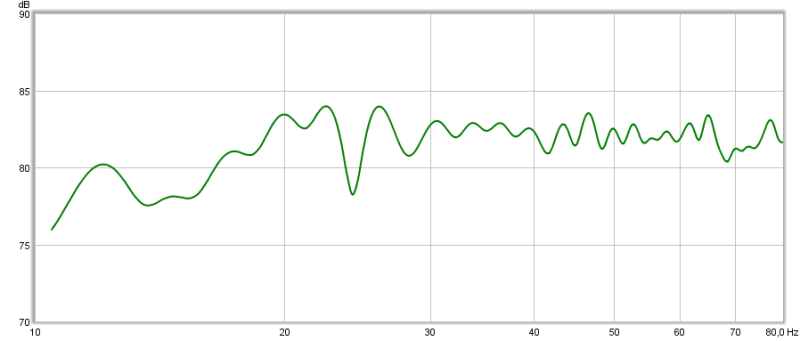

ich habe mir hier einen Double-Bass (ohne Array, weil nur jeweils ein Subwoofer auf jeder Seite) mit zwei Subwoofern und einem Antimode DC 2.0 gebaut.
Ok, man muss sich dafür etwas mit der Materie beschäftigen, Im Gegensatz zur den "normalen" Antimode Konfigurationen die auf Knopfdruck ein Top Ergebnis liefern, muss man hier manuell eingreifen.
das Ergebnis sieht dann so aus:
(wie üblich mit 1/3 Oktave Glättung)
(komplett ohne Glättung)
das sind "echte" Messungen hier und keine "Jungfrau vom Kinder kriegen" Bilde von Leuten, die selber keine Erfahrung haben ("Ich hab schon Profis erlebt, die sich in schwierigen Räumen...").
und das beruht unter anderem auch darauf, dass ein Antimode natürlich auch im Zeitbereich arbeitet! Aber die "Besserwisser" wissen das natürlich besser ;)
