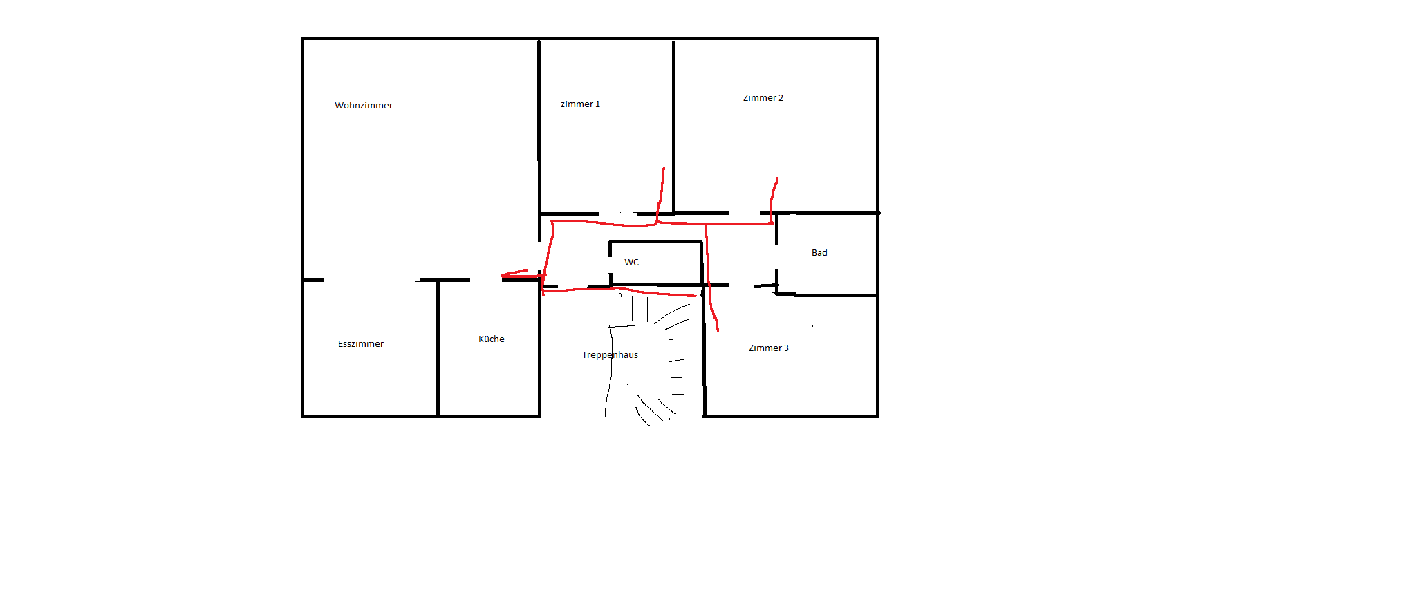

Gut, wenn alle Kabel im Keller Büro ankommen, kann man das Thema vlan Kindersicherung auch auf später vertagen und ein LAN WLAN bauen, was sich später trennen lässt.
So sehen alle Etagen vom Grundriss ca. aus.
Da das Zimmer 3 Quasi jetzt das Büro im Keller ist könnte ich von hier ins Treppenhaus bohren und alle Leitungen verlegen. Rot soll die Verlegung darstellen.
