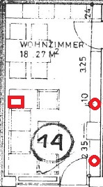

Anbei noch ein Grundriss des Wohnzimmers, die Lautsprecher würde ich knapp 2 Meter voneinander entfernt aufstellen (Kreis = Lautsprecher, Quadrat = Sub). Die 2.1 Anlage soll hauptsächlich den Fernseh- bzw. Streaming-Ton wiedergeben, allerdings sollte sie auch über Handy und Surface bedient werden können.
1. Passt die Positionierung und ist die Bedienung so möglich, wie ich es mir vorstelle? Passt die Anlage überhaupt?

Edit, vielleicht habe ich mich missverständlich ausgedrückt: wie baut man sich ein Multiroom-Soundsystem welches aus einer 2.1 Heimkinoanlage sowie 3 weiteren, voneinander unabhängigen, Lautsprechern besteht?
