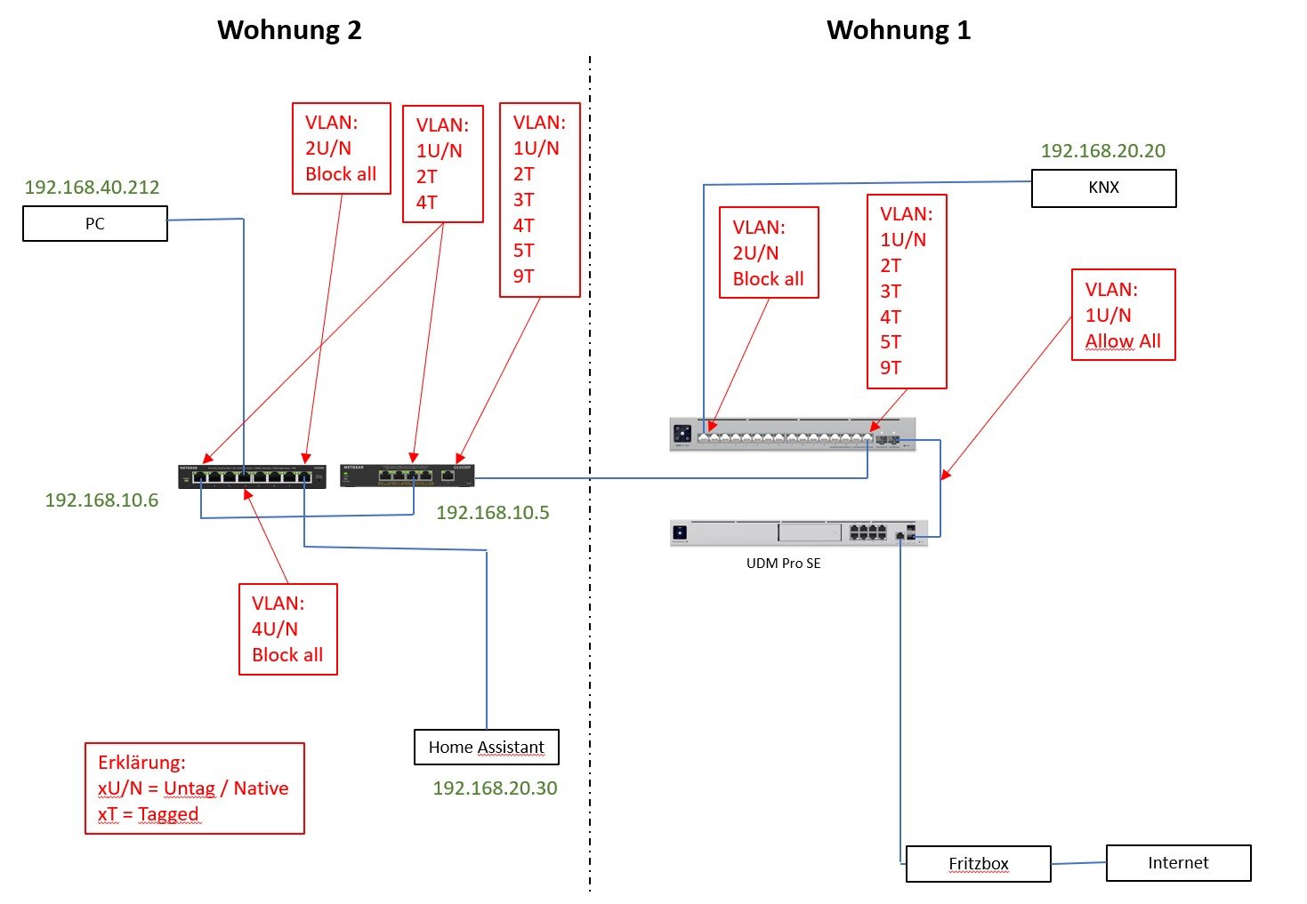

Ich brauche jetzt mal wieder eure Hilfe.
Ich habe die VLANs definiert und alle Endgeräte residieren in ihrem zugedachten VLAN.
  • 1 Infrastruktur
  • 2 Trusted Common
  • 3 Wohnung 1
  • 4 Wohnung 2
  • 5 IOT
  • 6 Kameras
  • 9 Gast
Ich habe zwar die Struktur von VLANs hinsichtlich Native / Tagged / Untagged / PVID einigermaßen verstanden. Das Wissen ums Routing und Firewallregeln geht mir aber noch vollständig ab.
Hier ein reduziertes Blockschaltbild, in dem nur die zu betrachtenden Komponenten gezeigt sind:
Es geht beispielhaft um den Datenverkehr zwischen dem PC links (192.168..40.212) und dem KNX-Device rechts (192.168.20.20). An diesem Beispiel erhoffe ich mir erste Erkenntnisse bzgl. Routing und Firewallregeln.
Müsste nicht der Verkehr zwischen den beiden o.g. Devices (eines in VLAN 2, das andere in VLAN 4) geblockt sein? Ich kann vom PC aber das KNX Device anpingen und auch programmieren.
Zwischen PC und HomeAssistant (der im gleichen VLAN wie KNX ist), kann ich beide Richtungen testen. Dort kann ich vom PC aus HomeAssistant anpingen umgekehrt aber nicht.
Das kommt jetzt drauf an, was deine Firewall dazu sagt.
Das du den HomeAssistant erreichen kannst, könnte n Thema mit stateful connections in der Firewall sein. Wenn nur VLAN 4 > VLAN 2 freigeben ist, kannst du nur in der Richtung ne Verbindung aufbauen. Nachdem aber z.B der Ping als Antwort auf ne erlaube Verbindung kommt, geht die auch durch.
Baut HA die Verbindung auf und VLAN 2 > VLAN 4 ist geblockt, dann geht nix.
Abschließend:
Das Problem mit dem Ping zum PC liegt daran, dass die interne Windows Firewall ICMP (Ping) aus anderen Subnetzen blockiert. Darauf muss man erst mal kommen...
Ansonsten bin ich mit den Firewallregeln fein. Ich habe eine Unifi-Umgebung. Dort gibt es seit Version 9 der Network-Applikation eine sog. Zonenbasierte Firewall, in der schon standardmäßig, und nach Anlegen der VLANS auch für diese, mehr oder weniger sinnvolle Regeln default gesetzt sind. Es erfordert dann zwar noch etwas Einarbeitung, aber wenn es dann mal "klick" gemacht hat, ist es gar nicht mehr so schwer.
