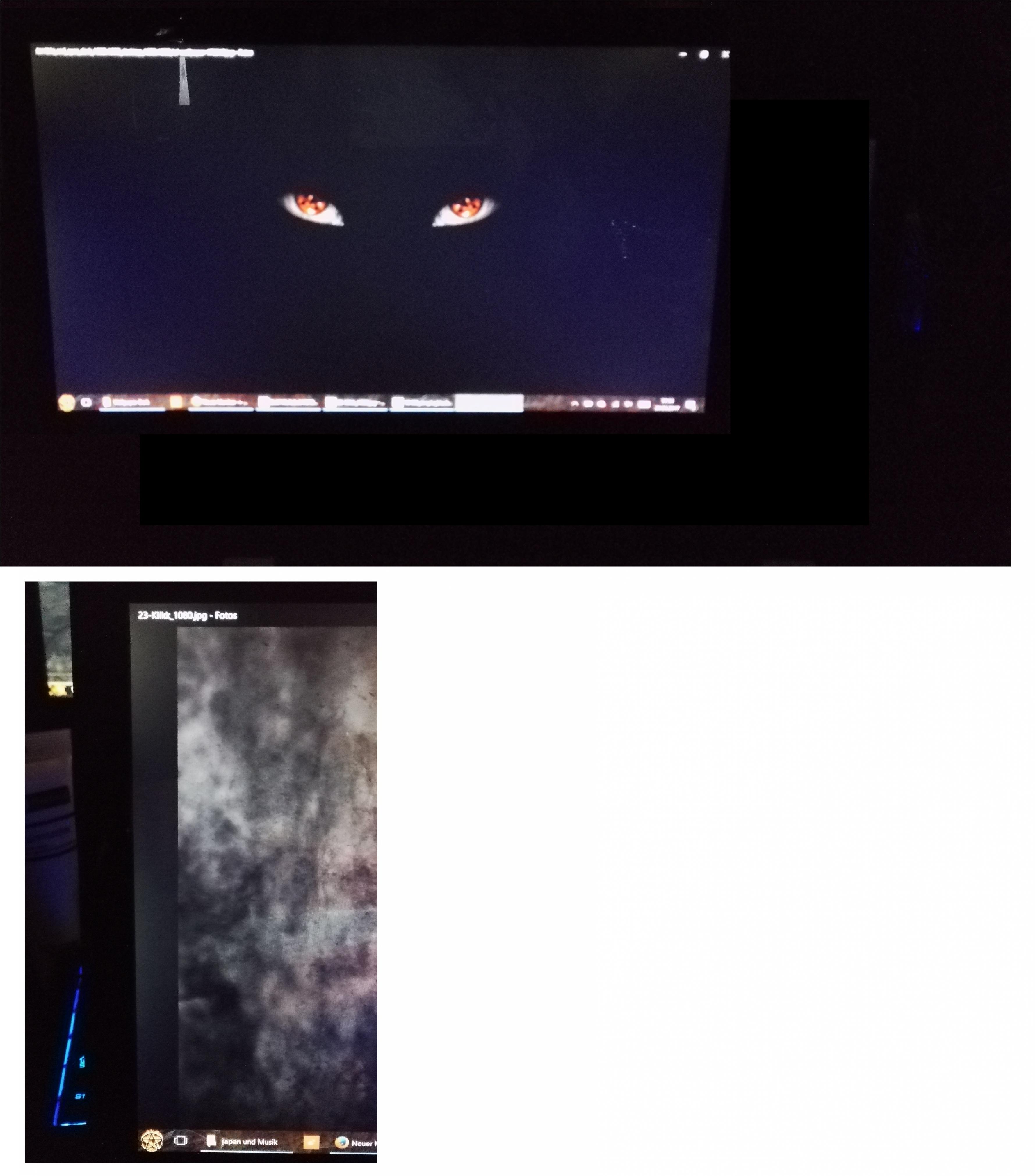

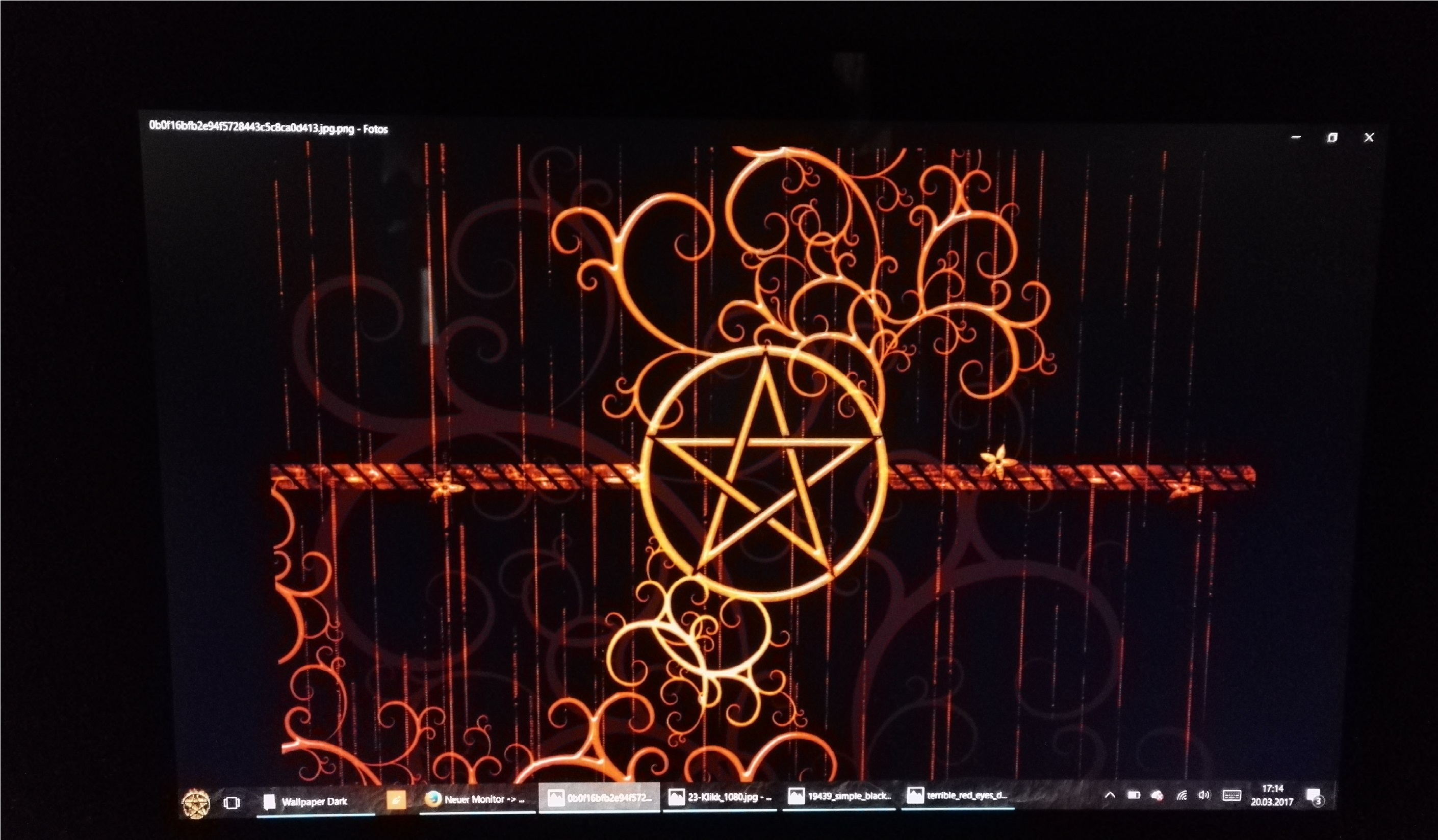

Bei meinem neuen Lenovo Yoga 510 Notebook ist mir aufgefallen, dass die linke obere Ecke sehr stark beleuchtet ist. Dies fällt bei einer dunklen/schwarzen Anzeige auf, besonders, wenn die Bildschirmhelligkeit über 50% liegt. (Auf den Fotos liegt sie bei 100%.) Drückt man von hinten dagegen, wirds teilweise ein wenig dunkler.
Meine Fragen sind:
Ist so etwas normal, oder wäre das ein Reklamationsgrund?
Bei bunten Bildern sieht man davon so gut wie gar nichts, nur wenn man bei gedämmter Raumbeleuchtung einen Film im 4:3 Format mit schwarzen Seitenrändern schaut, fällt diese helle Ecke schon ins Auge. Im Internet steht, dass leichtes Clouding normal ist und man beim Umtausch schlimmstenfalls ein noch schlechteres Gerät erhalten könnte. Was meint ihr dazu? Ist dies noch leichtes Clouding, oder schon mehr?
Wisst ihr, ob man in den Einstellungen etwas ändern daran könnte? (Habe AMD Radeon Grafik)

Das kann jeden TFT unabhängig von der Technologie betreffen, da es durch eine ungleichmäßig verbaute Hintergrundbeleuchtung oder Spannung(en) im Gehäuse hervorgerufen wird. Dies lässt sich einfach überprüfen, in dem der Rahmen des Monitors ganz vorsichtig bewegt und damit der Lichthof verringert oder vergrößert wird.
Ja, wenn ich ihn bewege wird der Lichthof je nachdem größer oder kleiner. Auf der rechten Seite ist dies hingegen viel geringer. Ist das demnach ein Baufehler und damit ein Reklamationsgrund?
Wenn ein Rückgaberecht (Onlinehandel) besteht, bleibt die Möglichkeit es zurückschicken und ein neues Notebook zu holen. Ansonsten kommt auf die Kulanz des Händlers an.
