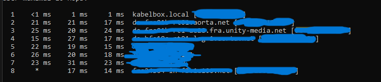

Ich habe Tracert versucht und dort hatte Tracert 4 und 5 eine Zeitüberschreitung, angefechtet wurde hierbei der Google.de Server.
Wenn ich länger drauf war auf dem Server sind die aber wieder erreichbar.

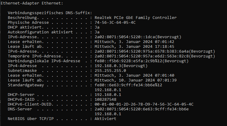

Desweiteren wäre ein Speedtest über LAN ohne irgendwelche andere offene Software sinnvoll, an mehreren Zeiten am Tag. Und auch deine Konfig vom PC könnte helfen.

Dann als erstes einmal den TCP Optimizer nutzen, Default laden, PC neustarten (bitte wirklich auf neu starten klicken, nicht herunterfahren und dann starten, mach bei Windows einen Unterschied). Und bitte die anderen gewünschten Infos nachrreichen ;)

Ist halt schlecht irgendwas zu sehen, wenn du alle Hops im Screenshot übermalst. Da können wir schlecht sehen wo die Zeitüberschreitung stattfindet.
Das ist bei jedem Spiel @prian
Tut mir leid, guckt in den Anhang :)
Nach 7 kommt garnichts mehr
Wenn du alle relevanten Informationen schwärzt, kannst du den Screenshot auch gleich weglassen.
Der trace aus #8 ist aber soweit auch unkritisch. Man muss verstehen wie traceroute funktioniert und wie man die Ergebnisse zu interpretieren hat. Wenn der Ping zum Trace-Ziel 100%ig ok ist, also Latenz und Paketverluste, ist der Trace in jedem Fall in Ordnung, egal ob unterwegs Hops mit hohem Ping oder gar Timeout zu sehen sind. Die Hauptaufgabe der Hops ist das Weiterleiten und nicht das Antworten auf Pings. Folglich beantworten sie Pings teils verzögert oder auch gar nicht, während sie weiterhin gewissenhaft ihren Job verrichten und pflichtbewusst weiterleiten was das Zeug hält.
Abgesehen davon ist ein Trace auch nur zum selben Ziel vergleichbar. Es bringt absolut gar nichts, wenn du einen Trace auf google.de oder 8.8.8.8 machst, wenn du die Probleme bei Minecraft hast. Weil nur so am Rande: Minecraft läuft weder auf google.de noch auf 8.8.8.8. Wenn du von Hamburg über die A24 nach Berlin fahren willst, schaust du dir doch auch nicht die Staumeldungen von der A7 von Hamburg nach Hannover an, oder? Und wenn du es tust, ziehst du daraus Rückschlüsse, wenn es nach Hannover Stau gibt, du aber nach Berlin fahren willst? Wohl kaum ;)
Das einzige, was bei Ping/Trace zu verschiedeen Zielen relevant sein könnte, sind die übereinstimmenden Hops, zB der Router oder das Gateway beim Provider - vergleichbar mit dem Staubeispiel von oben und entsprechendem Stau auf der Straße vor deinem Haus, der sich auf alle Richtungen auswirkt.
