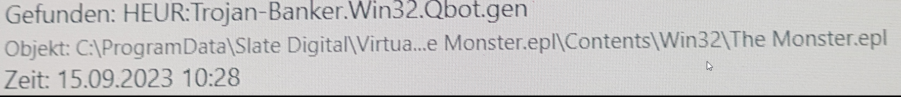

hi leute,
sehr seltsam, ich habe nur firefox mit youtube geöffnet gehabt, outlook (da sind keine mails mit anhang/hätte auch keine geöffnet) aktiv und das wars.
plötzlich erscheint bei Kaspersky das 5 dateien mit dem o.g. Trojaner auf C:\ gefunden wurden, habe diese entfernt. dann nach ca. 15 Minuten wieder ca. 5 Dateien, habe den REchner runtergefahren und meine 2 externen hdds abgestöpselt und hochgefahren nur mit c:\ und den rechner vom internet gekappt. dann malwarebytes installiert (vorher noch installiert) und hat nichts gefunden + Kaspersky hat beim scan erst fast ca. 30 minuten später wieder ca. 5 dateien gefunden aber sonst nichts.
nun überlege ich was ich mache, entweder hat kaspersky plötzlich ne macke/falschmeldungen oder irgendwas ist durch den browser reingekommen, allerdings seltsam da nichts heruntergeladen usw.
habt ihn noch ideen?
ich überlege ob ich mein letztes image via acronis drauf bügele, ca. 2 monate alt, ich habe nicht viel geändert soweit ich weiß in der zeit da ich meist nur auf die anderen 2 hdds arbeite und c:\ nur für officeprogramme, OS usw dient.

danke, es waren daten von c:\programme(x86)\VSTplugins
ein paar DLLs die für musikprogramme genutzt werden
dann auch ein ordner VST3 wo 5 dateien mi VST Endung.

ich hatte nun 4 live cds/isos erstellt, Avira, Avast, Eset & Kaspersky.
Avast fand nicht, Eset fand 2 windowsdateien, leider habe ich es falsch fotografiert und schon gelöscht gehabt die dateien, man konnte nichts auf dem bild erkennen.... soweit ich mich erinnere 2 temp dateien o.ä. aber nichts in system oder so. kaspersky fand auch nichts und avira fand 1 java datei in einem musikprogramm was ich fast zu 99.9% false positive denke, später mehr.
dennoch fühlte ich mich nicht ganz so sicher, also neustart, win10 geladen schnell kaspersky update und disconnect vom netz, nichts gefunden nach vollem scan der C: platte und während des scannens über 1 std ploppte auch nichts mehr auf. dennoch immer noch unsicheres gefühl..... neustart boot von acronis via usb boot und backup des volumes. dann altes backup (leider von ende juni, dachte ich hötte nen neueres.. aber nicht schlimm, soweit ich sah nur paar programme nachinstallieren und lesezeichen habe ich von mozilla gesichert, outlook ist ja via imap). recovered und mal das durch die 4 live isos/cds laufen lassen, diesmal hat eset nichts gefunden, avast und kaspersky wieder nichts und avira wieder diese 1 java datei, ich habe sie dennoch gelöscht und werd das programm aktualisieren, aber bin mir ziemlich sicher es ist sauber.
hier ploppte noch gar nichts auf. also es riehct schon alles nach false positives?
mal dazu, kaspersky läuft in 5 tagen ab, abgesehen bitte von der politik derzeit, ist das programm immer noch empfehlenswert oder würdet ihr doch etwas anderes allgemein empfehlen? der windows defender den mag ich nicht wirklich sonderlich..... kaspersky hatte schon mal zum glück? ein popup geblockt gehabt und auch 2 emails gleich gelöscht mit bösem anhang. sowas hatte windows defender aus meiner erfahrung noch nicht gemacht. und windows ist selber schon eine schleuder ;).

danke euch, seltsamerweise fand Kaspersky, wieder die gleiche (bisher nur die) datei von meinem recovery jetzt in betrieb.
Virustotal spuckt das aus, und da sagt kaspersky nichts
https://www.virustotal.com/gui/file...92427ae41e4649b934ca495991b7852b855/detection
false positive?
ich habe die datei dennoch gelöscht, ddiese ist aber schon von 2017 oder so. werde das programm nochmal neu runterladen und installieren
