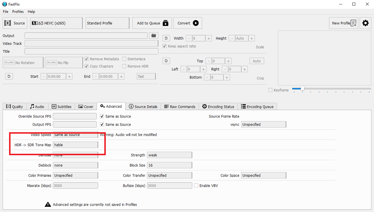

in fastflix hdr->sdr tone mapping aktivieren und in das format deiner wahl umrechnen.

h.264 unterstützt HDR glaube nur mit High10-Profil und da gibt es praktisch keine Hardware-Kompatibilität!? Kurz: h.264 ist für HDR eigentlich ungeeignet. Bei Transcodierung zu Codecs, welche kein HDR unterstützen muss man daher ein HDR zu SDR Tonemapping durchführen. Sonst bekommt man diesen Grauschleier, außerdem aber auch wenn der Monitor kein HDR unterstützt. Player wie VLC(neuere Versionen) oder auch MPC-HC mit MadVR führen aber automatisch beim Abspielen ein solches Tonemapping durch.
Würde das Video einfach mit Handbrake 1.4.2 komprimieren und in h.265/HEVC belassen. MP4-Container, alle Filter deaktivieren, x265 10bit, Preset Medium, CRF20 oder vielleicht besser Avg. Bitrate 2-Pass mit 6000kbps, kein Turbo Firstpass, Framerate "Same as Source" und unter Audio AAC Passtrough.
Leider nehmen Smartphones Videos immer mit variabler Framerate auf, was Murks ist.
Wenn du das HDR aber wegbekommen möchtest, musst du wie gesagt ein Tonemapping durchführen. Das kann die aktuelle Version von Handbrake aber auch unter Filter "Colorspace" BT.709 oder wie oben schon erwähnt Fastflix nutzen. Da wird sogar der Hable-Algrorithmus benutzt und der dürfte ein noch besseres Ergebniss liefern.

Danke hatte es mit fastflix schon konvertieren können sdr war dabei auch schon aktiviert.
bin jetzt von 5,5gb auf 0,9gb geschrumpft und ein qualitativer Unterschied ist nicht auszumachen(Handyvideo ist nunmal kein 4K-Film)
