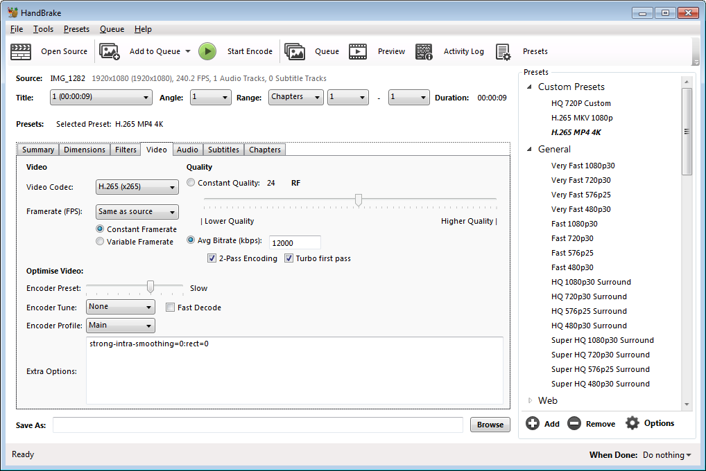

Aus Qualitätsgründen konvertiere ich die Videodateien nicht via RF-Faktor, sondern über Avg Bitrate + 2-Pass Encoding + noch ein paar andere Einstellungen. Sieht dann so aus:
Geht das so auch über die Kommandozeile?

Aus Qualitätsgründen solltest du gerade deshalb über den CRF gehen. 2-Pass nutzt man, wenn man eine gewisse Zielgröße im Blick hat, ergo nicht über x MB hinaus gehen kann.

Ja da unterliegst du einem Irrtum - 2-Pass ist nur dann sinnvoll wenn du eine bestimmte Größe erreichen willst. Also einen fixen Platz maximal ausnutzen willst. Bei CRF gibst du halt eine bestimmte Qualität vor die dann nie unterschritten wird, die Dateigröße variiert dann je nach Quelle aber ist keine Limitierung. Es geht schneller und sieht besser aus.
