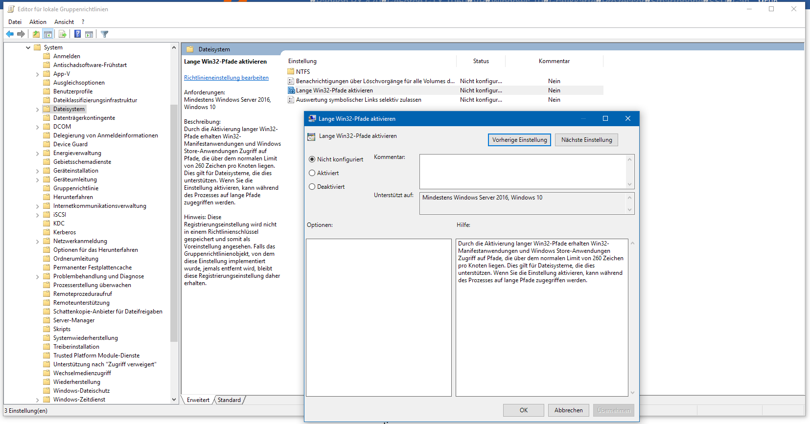

Doch in Redstone ist die Richtlinie enthalten. Hab nochmal nachgesehen, der Build dafür kam gar schon im Mai. Bringt allerdings nichts, denn Anwendungen müssen dafür erst gebaut werden (wahrscheinlich noch für Fälle, wo einfach MAX_PATH verwendet wird). Praktisch wäre dies aber irrelevant, denn wer bereits die Unicode Syntax nutzt, kann auch die 32k langen Pfade nutzen (außer man beschränkt es eben künstlich auf MAX_PATH). Weiß aber nicht inwiefern das jetzt Einfluss auf den Explorer nimmt, müsste ich erstmal ausprobieren.
Nun sehe ich meinen Fehler, ich hatte in NTFS geschaut und nicht direkt unter Dateisysteme ....
