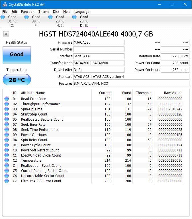

Zeig doch mal die Smart-Werte. Nutze dazu bitte CrystalDiskInfo. Erstelle vom Programmfenster (bitte nicht von deinem gesamten Desktop) ein Screenshot und stelle dieses Bild hier rein. Zum einfachen Erstellen des Screenshots kannst du das in Windows integrierte Snipping-Tool verwenden. Achte darauf, dass alle Zeilen und Spalten (auch die Rohwert-Spalte) zu sehen sind.
Alternativ könntest du auch über "Bearbeiten -> Kopieren" die Informationen als Text kopieren und hier einfügen. Vorher aber bitte unter "Bearbeiten -> Kopieroptionen" alle Häkchen entfernen. Zum Erhalt der Formatierung den Text bitte in das Code-Tag einschließen ([code]Text[/code]).

Ja poste doch bitte mal den Screenshot von CrystalDiskInfo für die Platte, ziehe aber bitte das Fenster soweit auf, dass alle Attribute und auch die Rohwerte vollständig sichtbar sind, oder halt wie von Madnex vorgeschlagen die Textausgabe.
Crystalinfo hab ich laufen lassen, wie erwartet ohne Auffälligkeiten, deshalb spare ich mir den Screen. Weil...

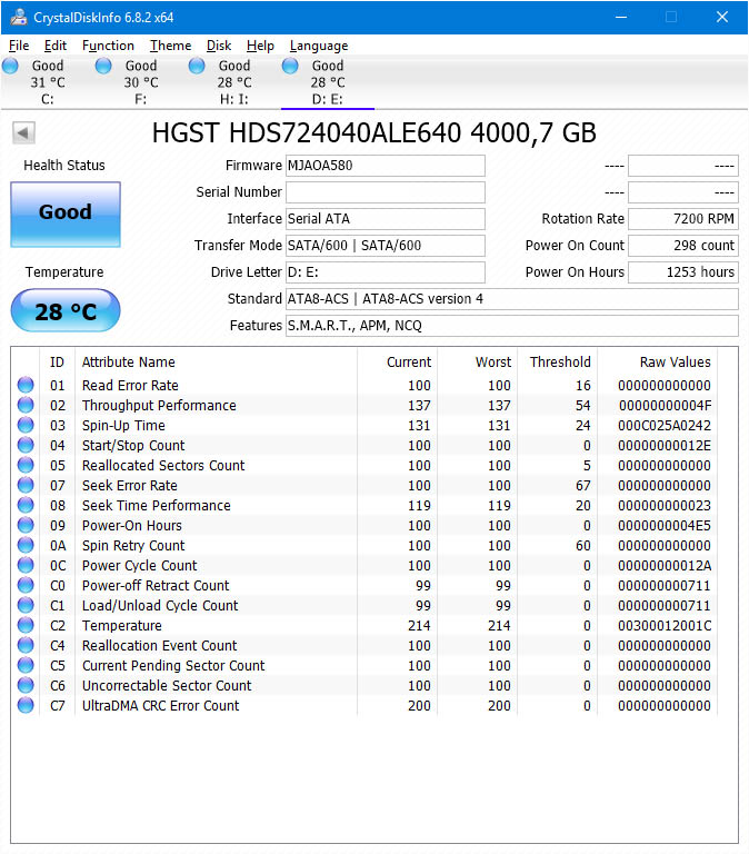

Ob es Auffälligkeiten bei den S.M.A.R.T. Werten gibt, würde ich gerne selbst beurteilen, ein Gut bei CrystalDiskInfo reicht dafür nicht. Außerdem erkennt man i.d.R. sogar ob Energiespareinstellungen Schuld sein können. Wenn Du aber selbst die Lösung gefunden hast, ist es ja gut.
Der Vollständigkeit halber:
Wieder mal eine HGST mit hohem Power-Off-Retract Cound, aber die hat nur 4 Start-Stopp-Spindel mehr als Einschaltungen, wurde als nicht oft in den Standby geschickt. Der Unterschied zwischen "Ausbalanciert" und "Höchstleistung" der für die Platte am relevantes ist, dürfte LPM sein. Hier ein Link zu einer Anleitung wie man LPM bei Windows auch im Ausgewogenen Energiesparplan einstellbar machen kann, einfach auf Active stellen, dann bleibt der SATA Link aktiv und LPM ist deaktiviert. Wenn das den Unterschied macht, wäre es das erste mal das ich von einem Problem damit bei einer HDD lese.
Wie gesagt, ich hab da mehr die Asus AI-Suite in Verdacht, dass da irgendetwas querfunkt.
Ich würde diese am liebsten deinstallieren, da sie im Oculus-Forum auch dafür verantwortlich gemacht wird, dass nach einiger Zeit des Nichtstuns die Rift extremen Jitter hat, was ich reproduzieren kann.
Falls jemand einen Tipp hat, welches Tool man alternativ mit dem Maximus Hero VIII für die Lüftersteuerung nehmen kann, fliegt die AI-Suite sofort aus dem System.
PS: Muss ich mir wegen dem Power-Off-Retract Count irgendwelche Sorgen machen?

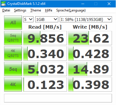

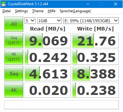

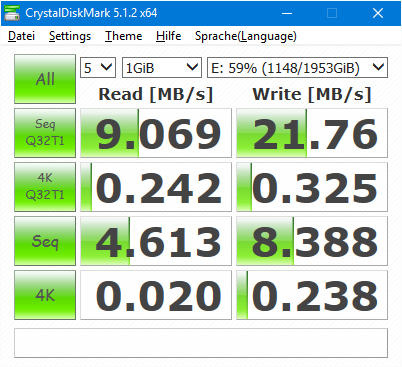

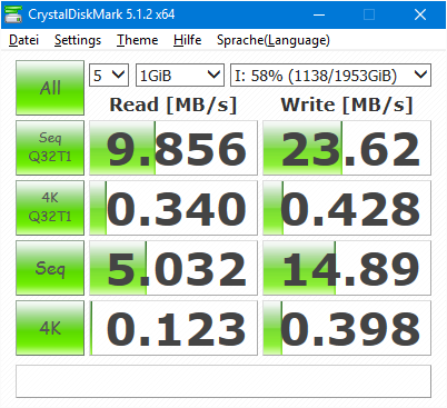

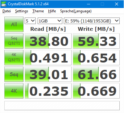

Hier die Ergebnisse der beiden Platten. Wie man sieht, laufen beide mehr als suboptimal.
Die vermeintlich defekte:
Die nachgekaufte identische Ersatzplatte:
Extrem merkwürdig ist, dass das Schreiben deutlich schneller ist als das Lesen. :confused_alt:

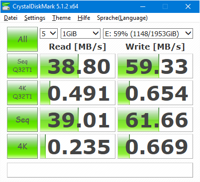

Das habe ich gerade machen wollen und bin über etwas gestolpert: Das Bios gibt ja vor dem Speichern der Änderungen eine Übersicht, was alles geändert wurde. So auch beim Rückstellen.
Dabei ist mir eine Option aufgefallen, die sich ASMedia Speichercontroller (SATA 6G irgendwas) nennt. Die war deaktiviert und würde durch die Defaults wieder aktiviert werden.
Ich habe daraufhin alle Einstellungen belassen und nur diese aktiviert.
Jetzt sehen die Benchmarks deutlich normaler aus. Ich werde das weiter beobachten, schätze aber das wohl das das Problem war.
Warum die Option stand wie sie stand, ist mir ein Rätsel.
Allerdings ist das Schreiben mit 60 MB/s immer noch schneller als das Lesen mit 40 MB/s. Das gilt auch für die zweite Platte, die fast identische Benchmarks liefert.

Benche mal im Abgesicherten Modus von Windows, vielleicht bremst da eine Software, wie z.B. der Virenscanner, wenn der nur beim Lesen und nicht schon beim Schreiben scannt.
Normal schauen diese Werte jedenfalls nicht aus.
Sequentielles Lesen hat eine solche Platte normalerweise über 150 MB/s.
Natürlich darf während dem Benchmark kein Zugriff anderer Programme auf die HDD erfolgen, und defragmentiert sollte sie auch sein.
