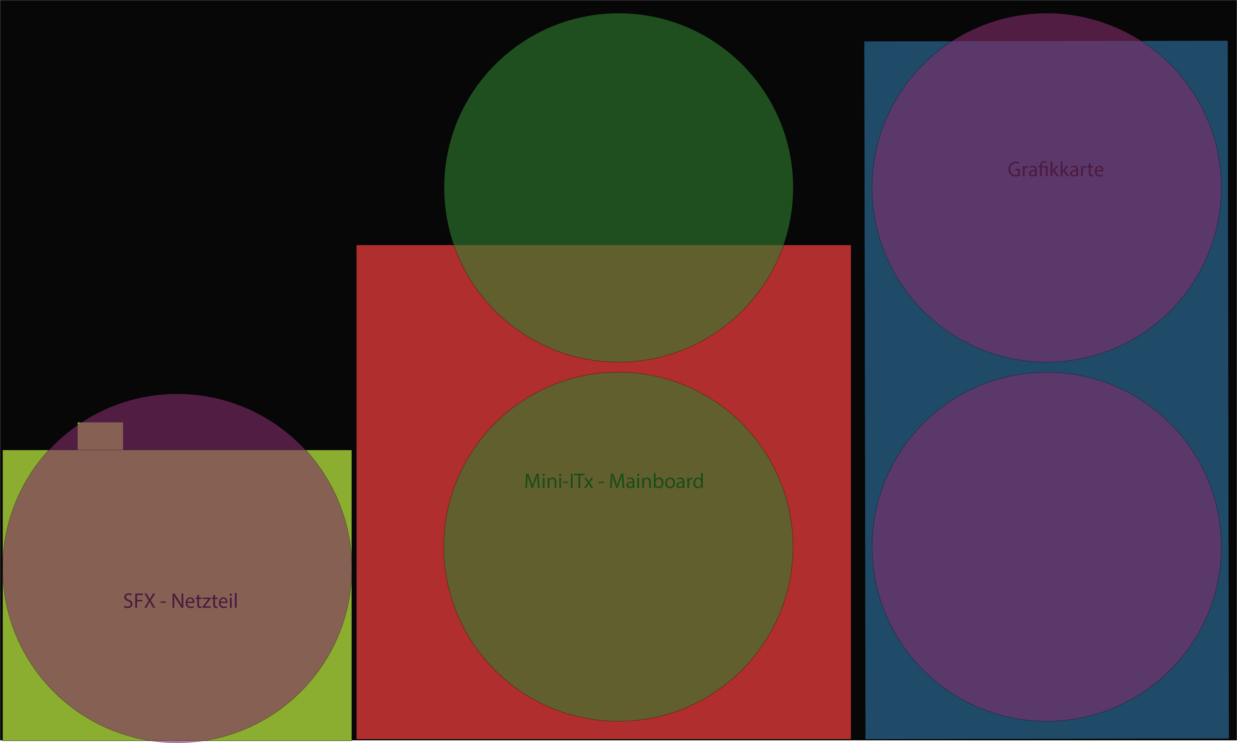

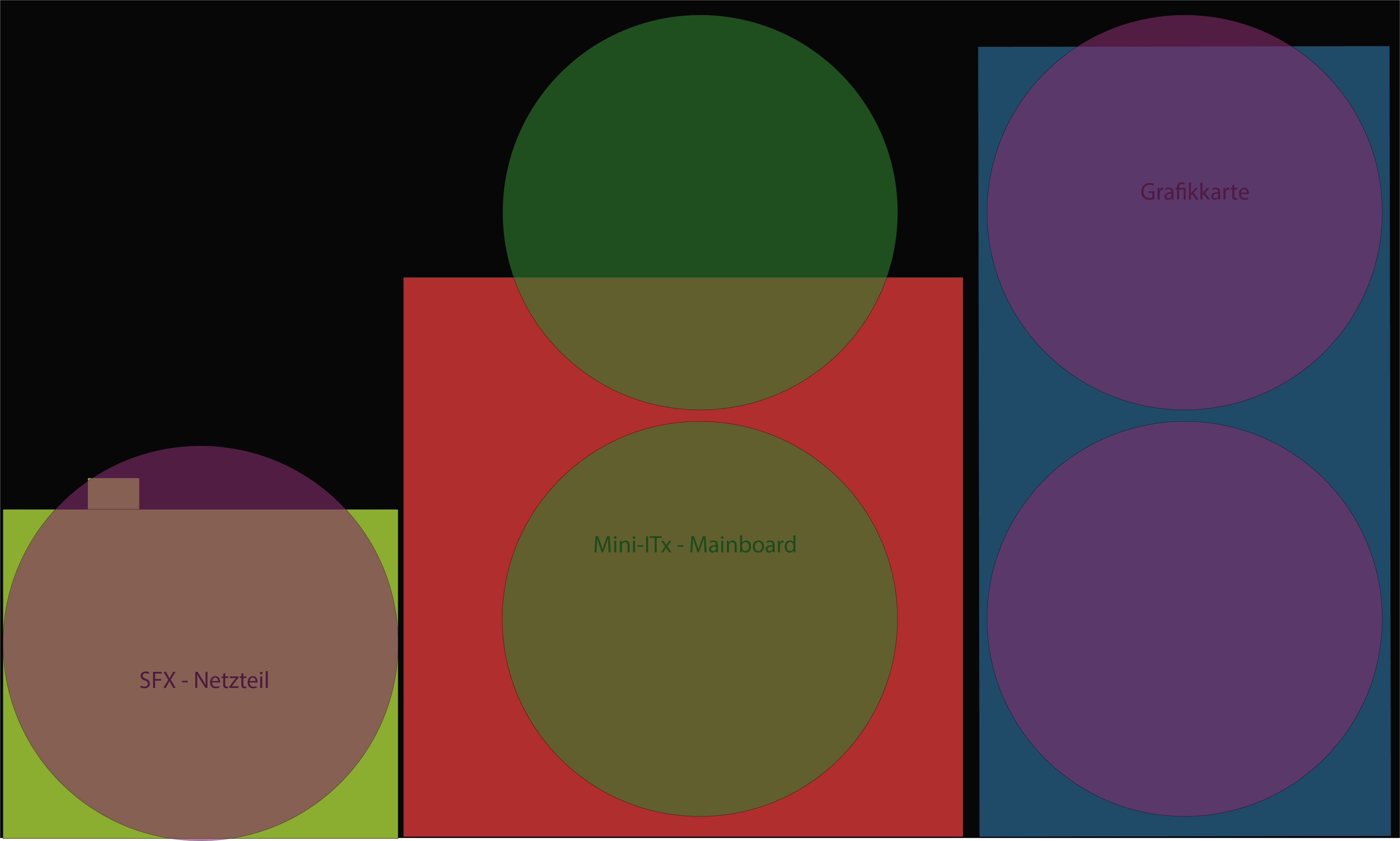

Das Gehäuse werde ich mit Lüfterausschnitten modifizieren müssen, so viel ist klar. Die Grafikkarte wir mit einer Riser-Card quergelegt.
So stelle ich mir die luftgekühlte Version vor:
Die violetten Ausschnitte sind auf der Unterseite, die Grünen auf der Oberseite. Ich würde die Lüfter der Grafikkarte abbauen und durch 2 * 120 mm Lüfter ersetzen. Am liebsten würde ich ja einen Morpheus verwenden - leider ist das Gehäuse aber nicht lang genug.
Auf der Oberseite würde ein Lüfter den CPU versorgen und der andere hintere würde Luft aus dem Gehäuse blasen.
Ggf. würde ich den Bereich der GrKa abkammern und dort einen Auslass auf der Rückseite einplanen (Ohne Lüfter. Die unter der GrKa montierten Lüfter würden die Lust rauspressen.)

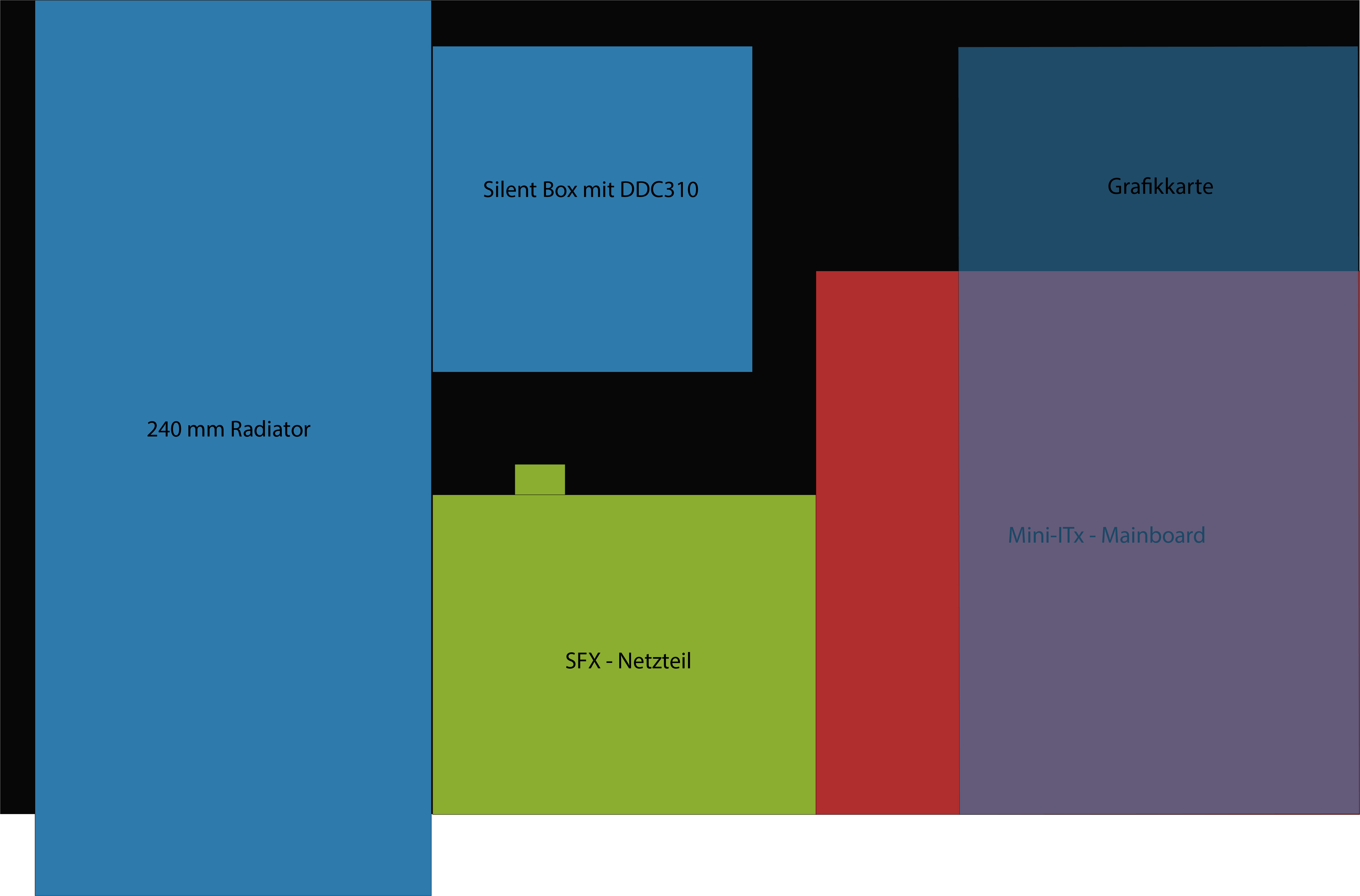

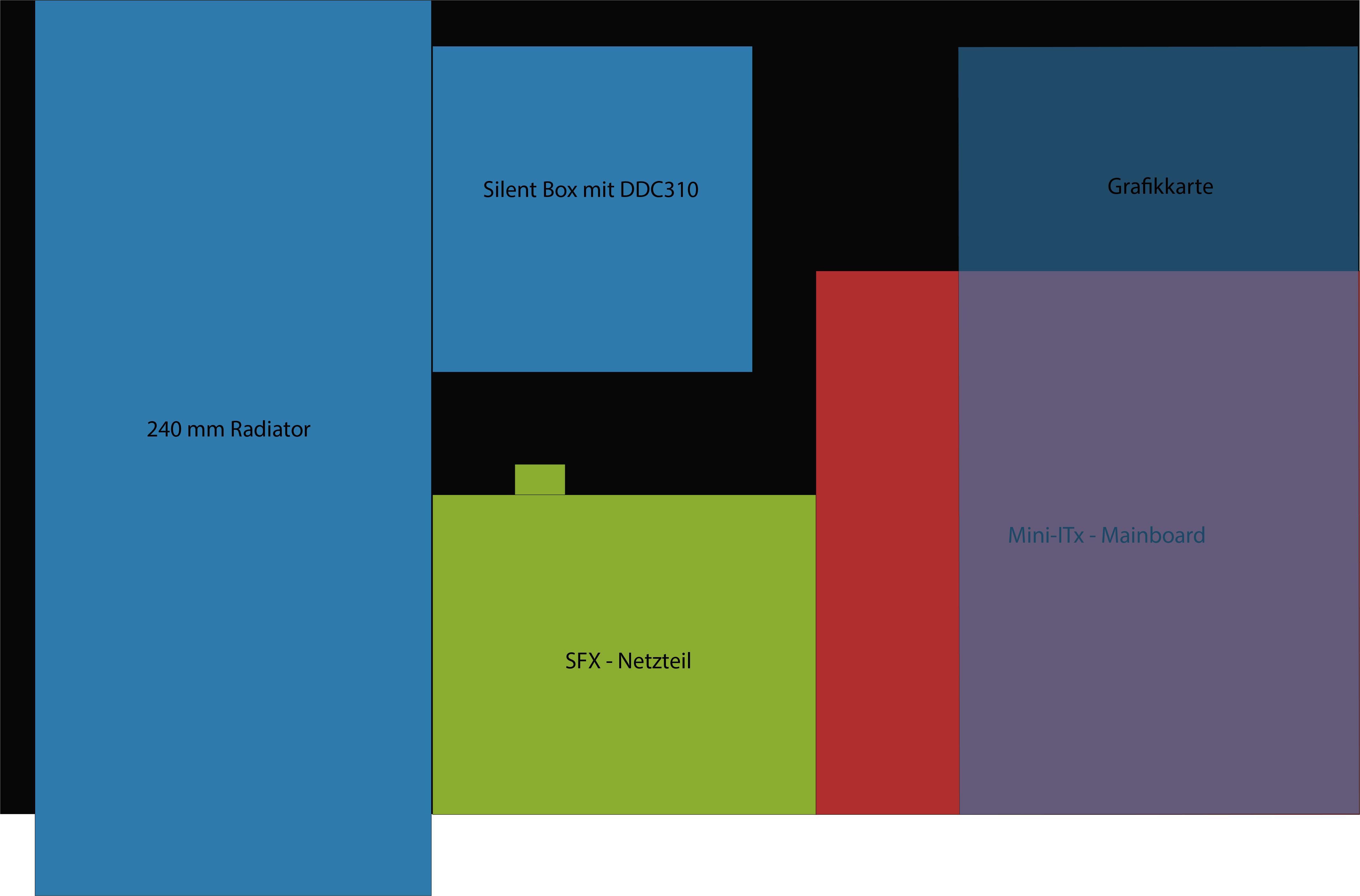

Da ich nicht weiß, ob die Kühlleistung ausreicht, dachte ich notfalls auch an eine WaKü.
Diese würde ich so aufbauen:
Auf der Zeichnung fehlt noch der AGB. Am Radiator wären sowohl im Deckel alsauch auf der Unterseite Öffnungen angebracht. aufgrund der Größe müsste der Radiator allerdings hinten rausgucken.
Die Grafikkarte würde über das Board gekippt. 80 mm Gehäusehöhe wären ausreichend.
Allerdings finde ich diese Konzeption unpraktisch und aufwendig. Sinnvoller wäre wohl ein 140 mm Radi - wobei sich die Frage stellt, ob der ausreichend wäre.

Meint ihr die Luftkühlung kann das System handeln? Lautlos werde ich den PC nicht hinbekommen, würde 800 RPM aber ungerne überschreiten. Gleiches gilt selbstverständlich auch für die WaKü.
Wie würdet ihr es machen?
Ich würde auf Luftkühlung setzen. Das ist günstiger und macht keine Probleme bei der Wartung. Dein Luftkühlungskonzept dürfte aus meiner Sicht funktionieren.
Eine Idee wäre vielleicht noch, anstatt jeweils 2 120 mm Lüfter jeweils einen 140 mm Lüfter auf CPU und Graphikkarte pusten und den Überdruck über die Rückseite entweichen zu lassen. Damit habe ich gute Erfahrungen gemacht.

140 mm lassen sich nur realisieren, wenn ich auf zwei Lüfter hintereinander verzichte. Ich habe ja nur 25 cm Platz.
Die Abluft der GraKa Kammer könnte ich auch über dir Rückseite rauspressen lassen.
Zur Vermeidung von Staub möchte ich übrigens magnetische Staubfilter nutzen. Dir sind leicht zu reinigen und sehen dabei recht ordentlich aus.
Also ich würde die Komponenten erst einmal so benutzen und abwarten, was sich bei den neuen Grafikkarten in Sachen Stromverbrauch und Wärme tut. Die Grafikkarte sollte ja relativ einfach zu tauschen sein wenn du den Rest so lässt.
Da sehe ich überhaupt kein Problem mit der Abwärme. Ich habe ja ähnliche Hardware. Zur Not läßt Du die Graphikkarte per Framelimiter oder durch Aktivierung von VSync nicht immer am Anschlag laufen. Undervolting ist auch ein probates Mittel bei thermischen Problemen.
Probleme sehe ich eher bei Details wie einer ordentlichen Risercard.
Das mit den insgesamt 2 140 mm Lüftern anstatt insgesamt 4 120 mm Lüftern war schon ernst gemeint. Die machen gut Durchzug und Du hast 2 Lärmquellen weniger im Rechner. Das Überdruckkonzept funktioniert damit bestens.
PS: Mit der Ausrichtung des Netzteils musst Du mal schauen. Eventuell lohnt es sich, das Netzteil in einen eigens abgetrennten Raum zu verbannen. Bei Platzproblemen sei noch der Hinweis gestattet, dass es neben SFX auch noch TFX und FlexATX gibt.
