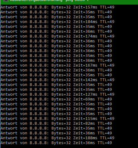

Spiele bei denen der Ping wichtig ist, kann ich nicht spielen, wenn sie schaut. Der Ping verhält sich, wie im Screenshot angehängt:
Das fühlt sich noch krasser an, als es ist. Teilweise ist die Verbindung im Spiel für fast eine Sekunde "weg". Bei Counter-Strike und Co. natürlich tötlich -.- .

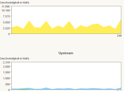

Gibt es irgendwas, was ich dagegen tun kann? Ich verstehe verdammt nochmal auch das Problem nicht. Die Leitung ist doch noch nicht mal ausgelastet! Das sieht man auf diesem Bild:
Interessant ist auch, dass dieser Streaming im Upload-Teil scheinbar als "Echtzeit" priorisiert wird (hellblau). Kann man vielleicht was gegen machen?

wie man auf dem Bild sehen kann, erzeugt das streamen ja auch einen geringen Upload. Ich glaube dieser Upload ist das Problem, weil dieser Upload als "Echtzeit" gewertet wird. Das kann ich auch nirgends in der Fritzbox ausstellen. Es gibt die Option "Priorisierung". Aber da ist nichts eingestellt.

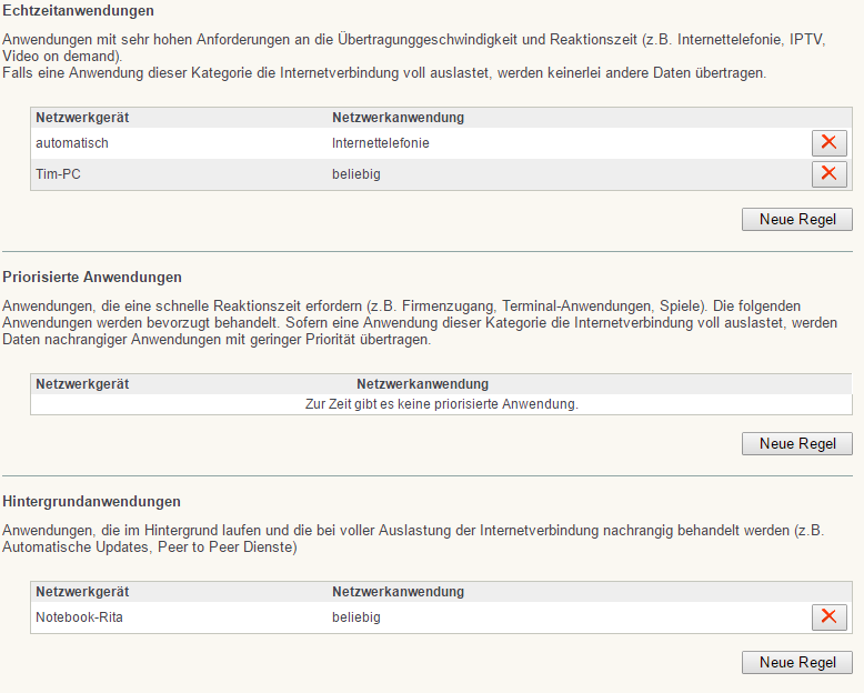

Das habe ich jetzt bei den Prios eingestellt. der Traffic ist aber immer noch hellblau, wie in dem oberen Bild zu sehen. Streaming ist also immer noch höher priorisiert.
Trag dich mal in Priorisierte Anwendungen ein. Da steht auch genau das, was du haben wolltest.
Anwendungen, die eine schnelle Reaktionszeit erfordern (z.B. Firmenzugang, Terminal-Anwendungen, Spiele).
Die folgenden Anwendungen werden bevorzugt behandelt. Sofern eine Anwendung dieser Kategorie die Internetverbindung voll auslastet, werden Daten nachrangiger Anwendungen mit geringer Priorität übertragen.
Du könntest noch unter WLAN ---> Funkkanal ---> WLAN-Übertragung für Live TV optimieren rausnehmen.
Das geht leider alles nicht. Die Option "WLAN-Übertragung für Live Tv optmieren" hörte sich vielversprechend an, war es dann aber leider nicht :-(. Das is echt zum kotzen. Habe gerade mit meinem Smartphone mal geschaut, was denn noch so als "Echtzeit" gilt. Fazit: Scheinbar nur Zattoo. Youtube wird als "normale Anwendung" gewertet. Sobald ich aber die Zattoo App runtergeladen und gestartet hatte, galt dieser Traffic dann wieder als Echtzeit. So eine S****.
