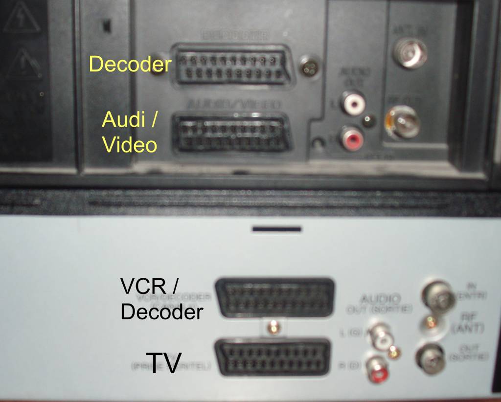

ich brauche Eure Hilfe.
Ich bin der Technologie nicht erfahren genug :D
Wir wollen den Inhalt von alten Videokastetten auf neue übertragen. (Vor dem Verfall retten ;) )
Wo muss ich welchen Scart Kabel anschließen? Wo ist der Eingang wo der Ausgang? Wir wollen, wenn möglich das Video auch auf dem TV angucken.
Danke :) :freak:

Kann ich jetzt auch nicht genau sagen, aber einfach mal durchprobieren. Kann ja nichts kaputt gehen.
Meines Wissens nach geht das gar nicht mit dem Scartkabel, da das Scartkabel nur Ausgang ist. Sprich, wenn ein Recorder per Scart an das TV angeschlossen ist, kann man nicht aufnehmen, es muß das Antennenkabel an den Recorder angeschlossen werden. So wird das auch hier gehen, Antenne Ausgang am Recorder zum abspielen, und am Antenneneingang für die Aufnahme anschließen. Lasse mich aber auch gerne eines besseren belehren.
Edit: Meine Methode geht zumindest auf jeden Fall.
Ansonsten würde ich als erstes den unteren als Abspielgerät und dort den oberen, VCR Stecker mit dem oberen Gerät als Aufnahme und dort den unteren Steckplatz verwenden.
Audio Video auf VCR/Decoder und den TV an TV Bei SCAT gibts auch EINund AUSGANG auf einer Buchse
Oder TV an Decoder und Audio/Video ans TV Gerät
Ganz sicher bin ich mir nicht, aber der "TV"-Ausgang des Abspielgeräts sollte an den "Dekoder"-Eingang des Aufnahmegerätes angeschlossen werden.
Der Fernseher würde dann über den "TV"-Ausgang des Aufnahmegeräts angeschlossen.
Dein Foto schematisch:
Code:
schwarze Rückseite
     DECODER             nicht eingesteckt
     TV                        eingesteckt
silberne Rückseite
     DECODER            Kabel vom oberen Gerät eingesteckt
     TV               Kabel zum Fernseher

Leider funktioniert es trotzdem nicht.
Man kann das Video zwar auf dem TV erkennen aber wenn man die Zielkasette überprüft, sieht man nichts außer ein Flackeeern...
Hat es vlt etwas mit den Kanälen am Hut?

Die Zielkassette mus in dem Gerät eingelegt sein, das direkt mit dem TV verbunden ist. Als aufnoamen dort den entprechenden Eingang auswählen.
Sind hoffentlich keine Kaufkassetten, denn da funtkioniert das Überspielen danl MACROVISION normalerweise nicht
Das Aufnahmegerät muss auf "AV 2" (o. ä.) eingestellt werden, sofern noch nicht geschehen. Falls immer noch nichts aufgenommen wird:
  • Aufnahmefunktion des Aufnahmegerätes überprüfen (an Antenne)
  • Scart-Kabel überprüfen ung ggf. wechseln
  • den festen Sitz der Kabel überprüfen (oft klinken sich die Dinger einfach aus)
