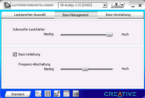

Jay.A. schrieb:
Bei der Lautsprechereinstellung\Bass-verstärkung kann ich nichts einstellen, da ist alles Grau... bei Bass-Management steht Subwoofer-Lautstärke auf max. Bass-Umleitung ist deakt... allerdings hilft aktivieren auch nichts.
Bei einem 5.1 System sollte die Bassumleitung auf jeden Fall aktiviert werden. Sonst versucht die Soundkarte den Bass über die Satelliten wiederzugeben.
Deswegen muss der Bass umgeleitet werden, damit der Subwoofer diesen Frequenzbereich abdeckt. Dafür ist er schließlich da.
Damit hab ich Dein Problem zwar so wie Du es geschildert hast leider noch nicht gelöst, aber das war das erste, woran ich gedacht habe, als ich das hier las. Vielleicht solltest Du es noch mal mit aktiver Bassumleitung testen!

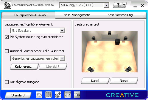

Ne frage unter Systemsteuerung die 5.1 Lautsprecher eingestellt ?? Hatte das auch übersehen.
ciao fire
Das ist natürlich auch wichtig. Dafür sollte man immer die Synchronisation anwählen. (s. Screenshots: 1.) Synchronisation 2.) Bassumleitung)

Wenn ich die Bass-Umleitung aktiviere wird der Bass bei der Musik schwächer, außer ich stelle auf 10 Hz. also auf ganz links (minimum).
Wie sollte ich den Einstellen? Also wieviel Hz? 10Hz ist min.
Was würdet ihr mir raten?
Dieser Wert ist stark von der Umgebung - also dem Raum, in dem der Klang wiedergegeben wird - und einfach Deinem subjektiven Empfinden abhängig.
Das was für Dich am besten klingt, ist also ein guter Wert. Du msst für Dich selber feststellen, was Du Du für eine Frequenz einstellst. Aber ich denke, ein möglichst lauter bzw. stark wahrnehmbarer Bass ist nicht automatisch ein guter Bass.
Ich hab 100 Hz, es hat hier im Forum auch schon mal jemand behauptet, dass 114 Hz die perfekte Frequenz sei.
Was Du nimmst, bleibt Dir überlassen...

Also ich wollte mich nochmals bei euch bedanken... klappt jetzt Hervoragend und der Sound ist einfach nur >>HAMMER<< :) besonders in Call of Duty mit EAX3.
Ich habe bei Bass auf 40hz gestellt und jetzt läuft es wirklich rund... :)
