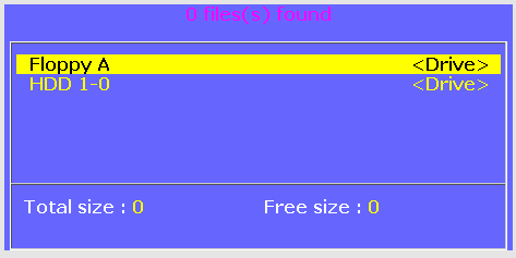

Wird bei dir wenn du der Anleitung folgst auch folgendes Screenie gezeigt[1], bzw. mach DU mal nen Shot davon und stell es hier rein.
BIOS-Flash unter Windows kann! sehr riskant sein und man hat oft bei einem Fehlschlag wenig bis keine Möglichkeiten mehr da noch grossartig was zu retten. Was bei einem Flash unter DOS bzw. aus dem BIOS heraus schon wieder ganz anders aussieht :)
P.S. Ich flash auch mit nem uralten 128MB Stick den ich extra für solche Flashs wieder vorgekramt hab.
[1]
Ja, das sieht bei mir genau so aus, ausser, dass bei mir nur Floppy A dasteht.
Bist du definitiv genau nach der Anleitung (mit/ in allen Details u. Einstellungen) vorgegangen - denn die Anleitung funzt 100%ig, denn ich hab nach dieser Anleitung bestimmt ca. 20-25 Boards geflasht.
