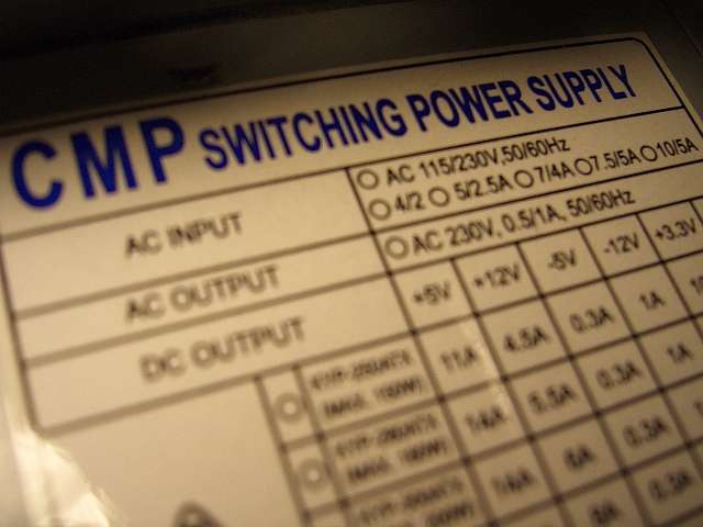

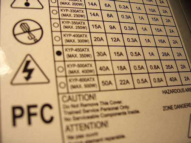

So, hier sind die Daten und ein Bild von meinem PC(-Innenleben)!
NT DATEN
NT DATEN 2
Sry, wegen Doppelp.
Da sieht man doch gleich das es ein no-name billig ding ist, aber normalerweise müssten 350 Watt für dein System ausreichen, oder das ding ist so langsam das es das net aushält.
