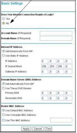

So, folgendes:
Hab jetzt unten nen Screenshot aus dem Handbuch des WGR614v4.
Diesen übernimmst du so in deinen Router allerdings trägst bei den DNS Servern folgendes
ein:
Primary: 194.25.2.131
Secondary: 194.25.2.132
mfg Simon

Hi Simon,
hat leider keinen Erfolg. Weiterhin keine Verbindung möglich. Komischerweise blinkt das Internet Icon (i) am Netgear Router bei Anschluß des Netzkabels dauerhaft sehr schnell ca. zwei Mal pro Sekunde. Bei meinem alten Anschluß leuchtet die Diode dauerhaft grün! Hast Du vielleicht eine Ahnung was das bedeutet?
Vielleicht noch eine Idee?! *Grummel*
