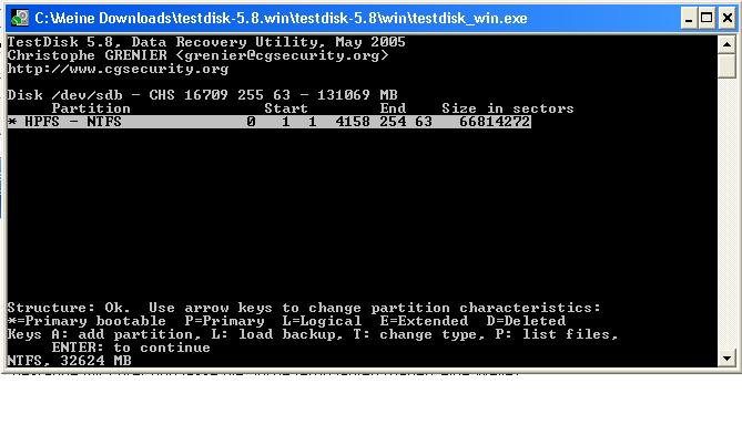

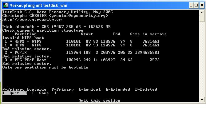

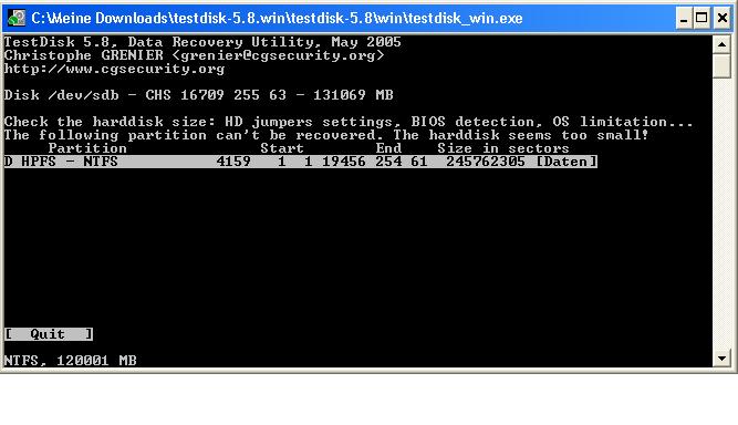

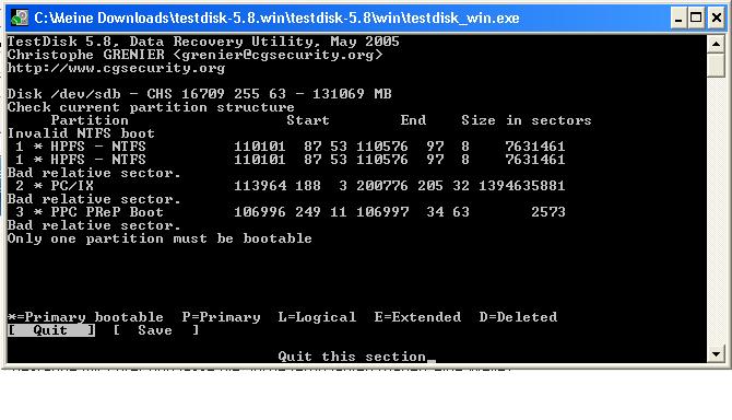

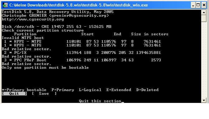

Also ich fange an mit der Analyse, da kommt dann die Nr1.
Nachdem ich da auf Quit (enter) gegangen bin zählt er irgendwas durch und es kommt die Nr2. Und dann wieder Enter, die Nr 3.

Du hast ein 48bitlba-Problem.
Kann fatalen Datenverlust zur Folge haben.
Oft hatten aber Leute noch Glück.
Deine Festplatte wird nur mit ca. 130 GB erkannt.
Teile daher mal dein Betriebssystem und Servicepack mit.

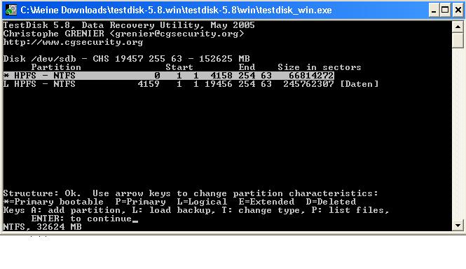

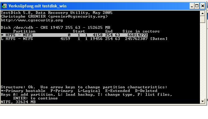

Also bei Testdisk erkennt er jetzt 152gb, das sieht gut aus.
B1 nach Analyse, dann b2, dann wieder enter ->b3, dann auf search! ->b4

Habe bei dir bis jetzt nur Hinweise auf Fehler im MBR.
Ob Windows bereits die erste Partition (Daten und Dateisystem) beschädigtn hat weiß ich noch nicht.
Die einfachste Sache in deinem Fall ist die.
Beende mal Testdisk nach der Suche.
Starte Testdisk erneut.
Bestätige einfach bei Analyse durch, bis du unten das [Write]-Menü siehst.
Gehe auf Write und bestätige dort mit Enter und y.
Starte den Computer neu und überrpüfe das Ergebnis.

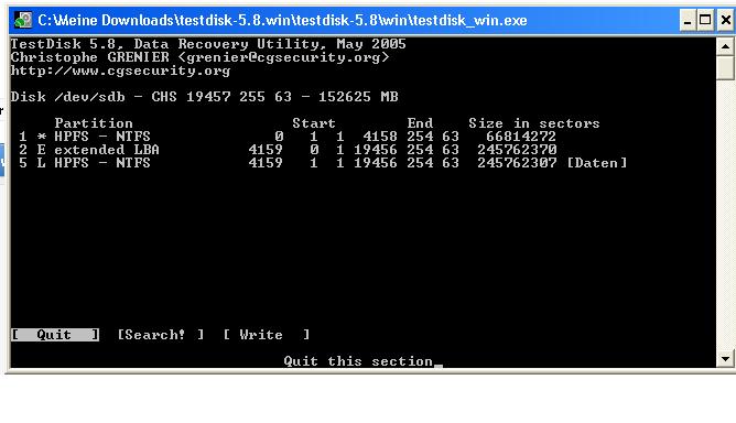

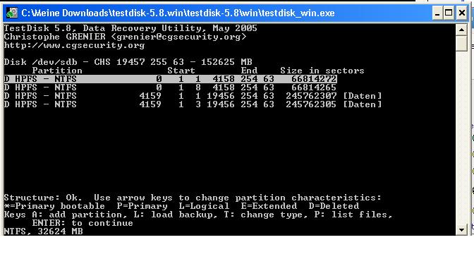

ok, also analyse (c1), save (c2), aber gespeichert wurde da irgendwie nichts. dann enter und search (c3)
Da stehen jetzt 4 partitionen,wie man auch im screenshot erkennen kann.
Die letzte Zeile:
- NTFS, 32624 MB (sieht man im ScreenS)
- NTFS found, using backup sector!, 32624MB
- NTFS, 120001 MB
- NTFS found, using backup sector!, 120001 MB
Also ich hatte ja zwei partitionen mit je etwa 120gb und ~30gb, insogern könnte das fast hinkommen.

Die Partitionen werden nach Search doppelt bei 2 Partitionen mit unterschiedlicher und nicht Standardgeometrie gelistet.
Versuche jetzt bitte mal folgendes.
Bei der ersten Partition, die jetzt markiert ist drücke einfach den Buchstaben p (List Files).
Zurück kommst du mit q drücken.
Dann sollten dort Dateien angezeigt werden.
Testdisk zeigt oft nicht alle Dateien an.
Ist aber ein guter Hinweis auf das Dateisystem.
Wenn dort eine Fehlermeldung kommt, teile es mit.
Ist dann ein Hinweis auf ein beschädigtes Dateisystem.
Mache genau dasselbe bei der dritten.
Die erste und die dritte Partition haben Standardgeometrie.
Wenn es Probleme macht untersuche auch mal die anderen zwei (2 und 4).
Weitere Info folgt.
Viele Grüße
Fiona

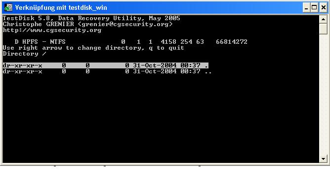

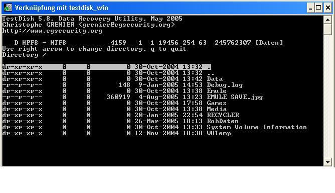

Also bei 1 kommen 2 seltsame directories, auf die man auch nicht zugreifen kann(d1)
Bei 3 Sieht man den Inhalt von D:, also meiner früheren D: Partition mit 120gb. (d2)
Ordner lassen sich auch öffnen, sieht alles ganz gut aus.
2 und 4 produzieren (wie erwartet?) einen I/O Error, wegen fehlendem NTFS.

Die erste Partition beinhaltet keine Daten.
Bei einem 48bitlba-Problem passiert folgendes;
Windows schreibt bis zu Grenze von 137 GB und fängt dann vorn wieder an.
Dabei kann auch der MBR Bootsektor (Partitionsektor) und Daten überschrieben werden.
Diese Daten lassen sich nicht wiederherstellen.
Wie Info in diesem Thread.
https://www.computerbase.de/forum/threads/autsch-partition-nach-neustart-weg.85301/
Daher möchte ich jetzt nur die 2 Partition mit Daten wiederherstellen.
Auf der ersten wolltest du soweit ich es verstanden habe auch nur Windows noch installieren.
Außerdem ist die ja leer.
Erstelle deshalb dort dann eine neue Partition.
Mache jetzt erstmal folgendes;
Wähle die dritte Partition aus.
Setze die mit dem Links und Rechtspfeil auf L für logisches Laufwerk.
Bestätige mit Enter.
Gehe dann auf Write und bestätige mit Enter und y.
Beende Testdisk jeweils mit Quit.
Starte Windows neu und überprüfe das Ergebnis.
