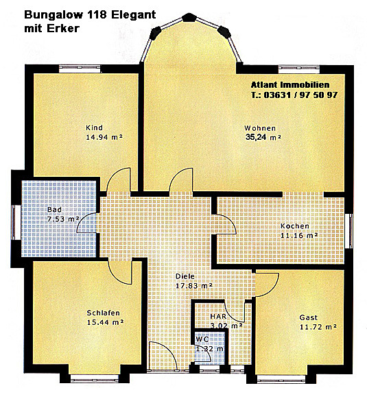

Wie groß ist dein eigentlich dein Raum?
Mein Raum ist ca 30-35 Quadratmeter gross, hat aber eine spezielle Form. Er sieht so aus wie der Raum oben rechts in dem Bild. Der TV steht in diesem Erker und zeigt nach unten. haus.jpg

Als Boxen kann ich nur sagen, dass Stand-LS doch wesentlich besser aussehen würden in diesem Erker... Canton GLE 470er z.B.
Ich vermute mal im Erker ist der TV, die Couch davor, hinter der Couch die Tür? Links und rechts neben der Tür wären die GLE 410er als Wand-LS sehr gut, vorne noch einen Centerspeaker.
das stimmt so ziemlich genau :). Ja dachte mir auch, der Center steht beim TV, die Lautsprecher vorne hängen seitlich im Erker und die Boxen hinten hängen mehr ode weniger an der Rückwand. Die Couch steht recht genau in der Mittedes Raumes.
