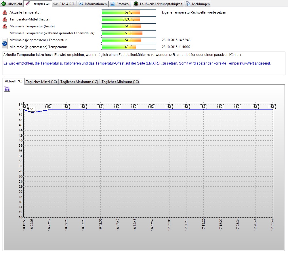

ich habe hier eine Hitachi Touro Desk DX3 4TB externe Festplatte vor mir, in der ist eine Hitachi HDS5C4040ALE630 verbaut. Beim Checken mit "Hard Disk Sentinel" ist mir aufgefallen, dass die HDD fast immer mit über 50° C angezeigt wird. Sie läuft lt. dem Programm praktisch immer im roten Bereich und meldet im Mittel 49,29°, max. 56°. Alle anderen internen oder externen Platten sind da deutlich kühler.

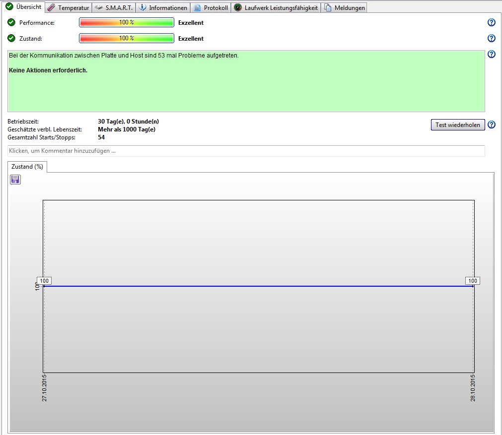

Die Platte hat ein Betriebszeit von 29 Tagen mit ges. 53 Starts/Stopps. Als Meldung erscheint "Bei der Kommunikation zwischen Platte und Host sind 53 mal Probleme aufgetreten. - Keine Aktionen erforderlich."

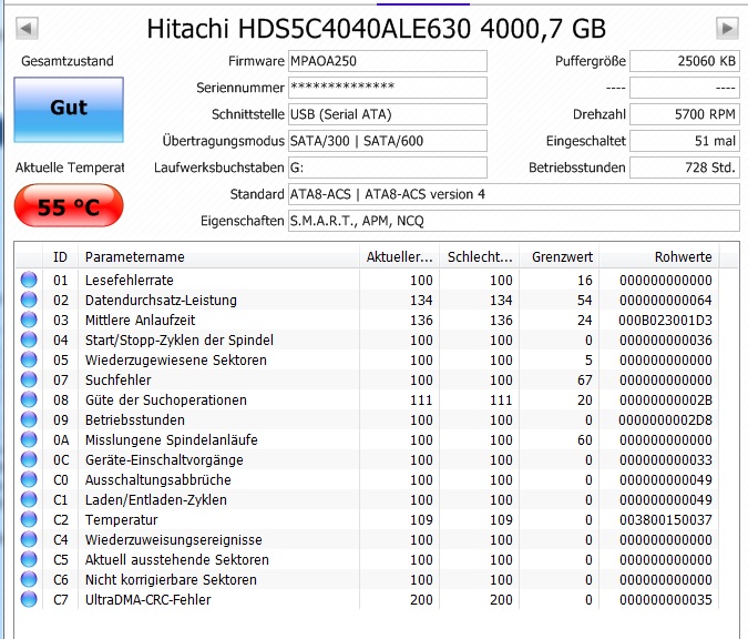

Lieber Holt, sind das hier die richtigen Screenshots?
Nein, das ist ja nicht CrystalDiskInfo sondern Hard Disk Sentinel, aber ich möchte gerne wissen wie die Werte wirklich sind, denn wieso die Start/Stops was mit Problemen der Kommunikation zu tun haben sollen, erschliesst sich mir jetzt so nicht.

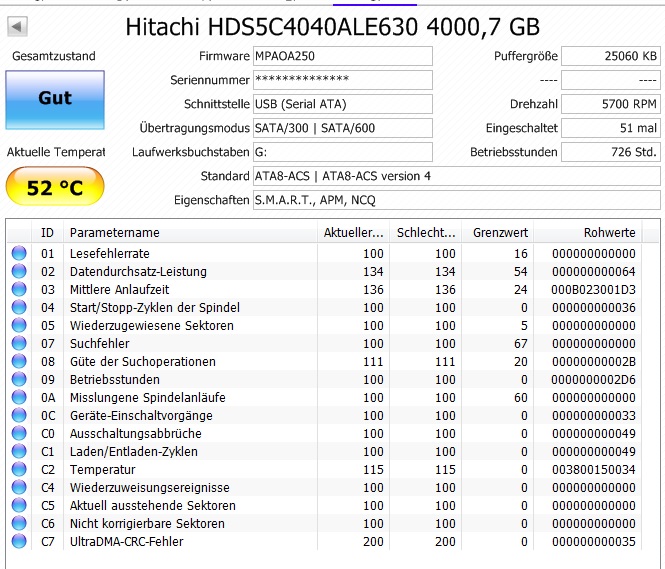

ok, da hatte ich mich vertan. Hier jetzt der Scan:
Kannst du da jetzt was erkennen? Die Platte war jetzt gut drei Std. im Ruhezustand, also nur eingeschaltet aber ohne Schreib- und/oder Leservorgang.
Ergänzung: Nach zweieinhalb Std. mit vollem Lese-/Schreibzugriff ist die Temperatur auf 55 ° C gestiegen. Die Platte steht frei und die Raumtemperatur beträgt rd. 20° C.
0x36 = 54 Start-Stop, aber das ist normal und sogar wenig. Bei 51 Einschaltungen wurde sie also offenbar nur selten in den Standby geschickt. Die Temperatur ist hoch, aber bei USB Gehäusen kommte das leider öfter vor.
