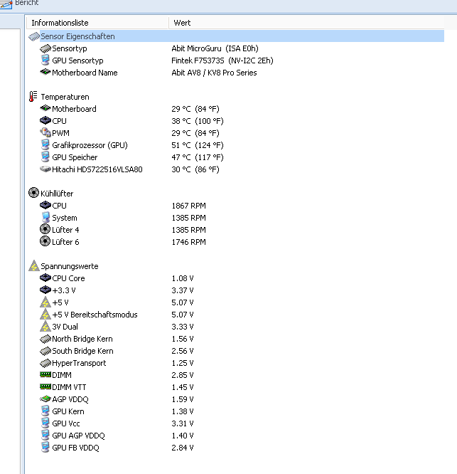

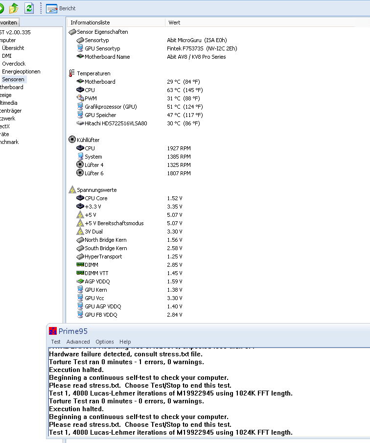

Hier hab ich mal zwei screenshots von Everst. Der eine ist mit Prime95 im stresstest, der andere im Idle Zustand.
Zudem habe ich auch die Spannung auf 1.47 (@2250mhz) Volt gestellt, man sieht, es bringt nichts(die screens wurden nach 1min genommen).
Hm...
haste jetzt die Möglichkeit das ganze mal beinem Freund zu testen?

bei prime tritt dauf dem ersten screenie ein fehler auf... könnte es vielleicht sein, dass die CPU defekt ist?
