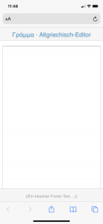

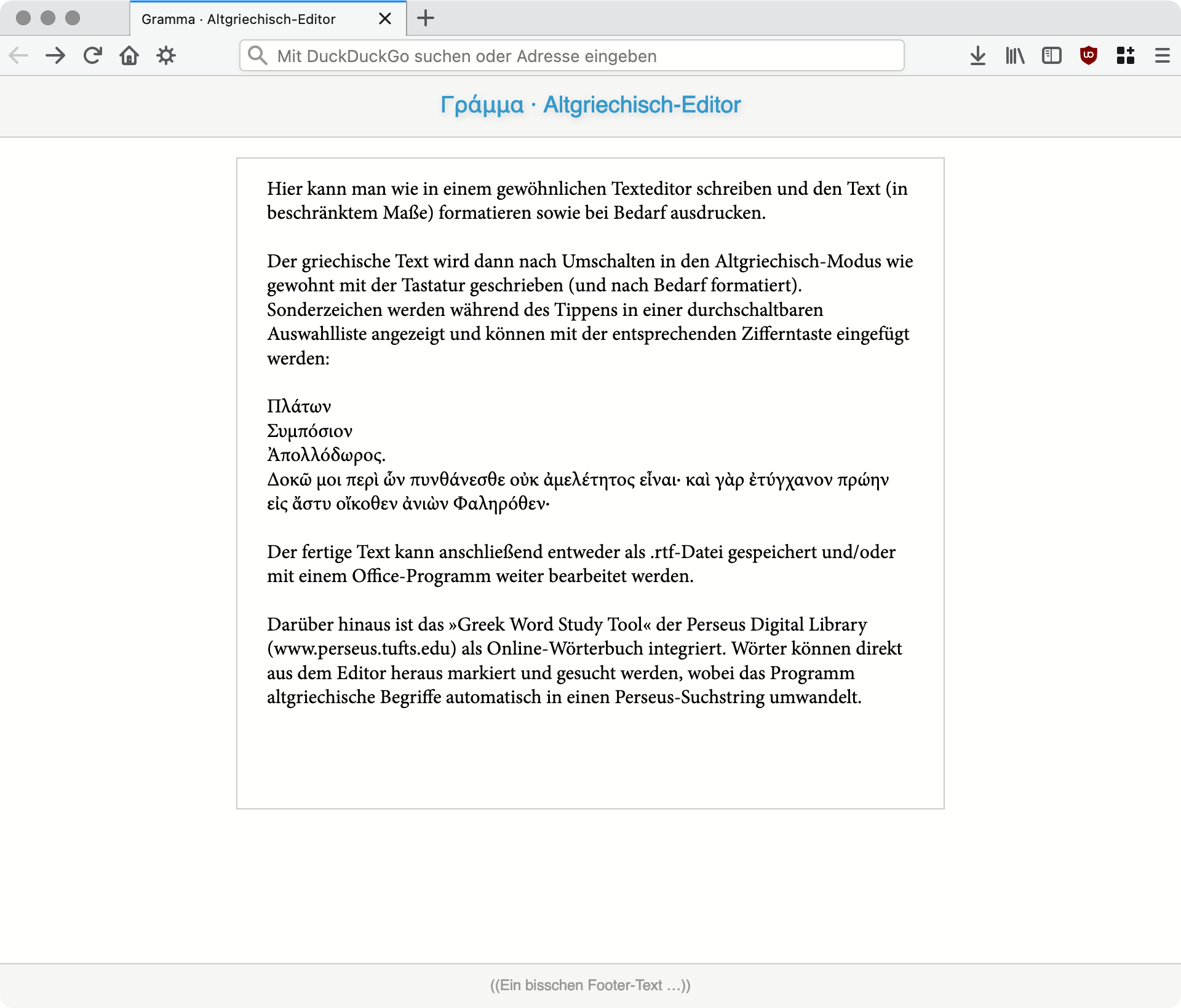

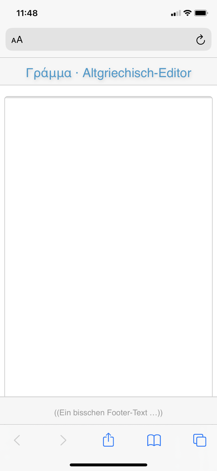

Hallo zusammen!
Ich nutze schon länger einen selbstgeschriebenen Text-Editor, um altgriechischen Text zu schreiben. Da es sich allerdings um eine Desktop-Anwendung handelt, ich den Editor aber auch gerne auf mobilen Geräten verwenden möchte, will ich ihn nun als Web-Anwendung mit HTML, CSS und JavaScript "nachbasteln". Die Hintergrundarbeit mit JavaScript wird weniger ein Problem sein, da arbeite ich mich parallel gerade ein. Kopfzerbrechen macht mir aber ein Punkt des Seitenlayouts:
Wie auf dem Screenshot zu sehen, hat die Seite einen header (immer oben) und einen footer (immer unten). Dazischen habe ich den main-Bereich, der mittels "flex: 1" im Stylesheet die restliche Höhe einnimmt. In diesem Bereich befindet sich erstmal nur eine Textarea.
Was ich problemlos hinbekommen habe, ist die variable Breite der Textarea (auf dem Desktop ein bestimmter Prozentsatz der Breite, auf dem Handy die komplette Breite der Anzeige). Was aber nicht gelingen will, ist die Höhe der Textarea so festzulegen, dass sie immer (abzüglich eines schmalen Randes) die volle Höhe des main-Bereichs einnimmt; insbesondere auf dem Handy bekomme ich nie das gewünschte Ergebnis. Wenn ich "height: 100vh" verwende, wird offenbar immer die Höhe der Anzeige zugrunde gelegt und die Textarea geht über den unteren Rand hinaus; mit "height: 100%" ist die Textarea nur ein schmaler Schlitz. Wünschenswert wäre etwas wie "calc(100vh - header.height - footer.height)", aber das scheint es nicht zu geben.
Hat da jemand einen heißen Tipp? Vielen Dank im Voraus!
Gruß Jens
Wenn Du dem Header und Footer auch eine Höhenangabe in vh gibst, kannst Du diese beiden Werte ja von der Height abziehen. Oder aber Du gibst dem main Bereich eine Höhenangabe, dann sollte das auch mit 100% klappen. Evtl auch bei textarea display: block; verwenden
Aber ohne das darunterliegende HTML-Gerüst zu sehen, ist das nur stochern im dunkeln.
Header und Footer haben keine feste Höhe, aber das könnte ich mal probieren.
Der Seitenaufbau ist bisher denkbar schlicht:
HTML:

Im Desktop-Browser klappt das gut, aber leider nicht auf dem Tablet und dem Handy, weil da offenbar noch die Browserelemente herausgerechnet werden müssten (s. Screenshot), aber ich habe keine Ahnung, wie. 😌
Gruß Jens

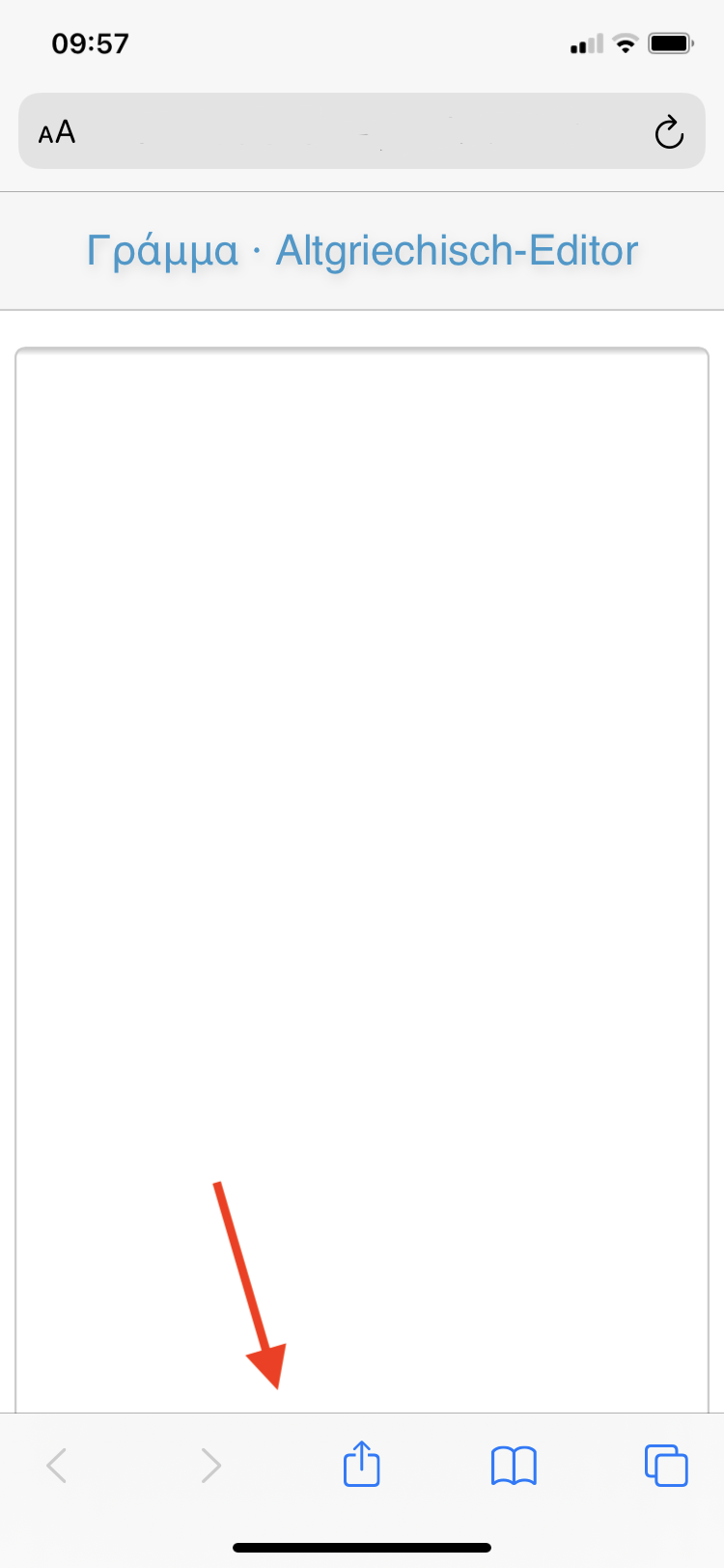

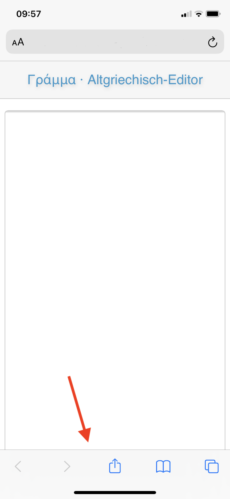

Jetzt bleibt als ungelöstes Problem noch, dass im mobilen Browser der untere Teil vom Menü verdeckt wird und sich in der Höhe nicht automatisch anpasst. 😌
Gruß Jens

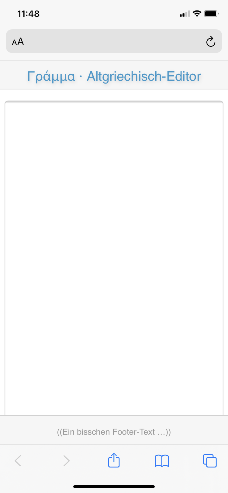

hm... vielleicht hab ich was vergessen, hier nochmal das ganze Stylesheet, damit gehts bei mir und der body hat die voll Höhe:

Jetzt funktioniert es, wie es soll; damit kann ich weiterarbeiten. Vielen lieben Dank noch einmal für die Unterstützung! 👍
