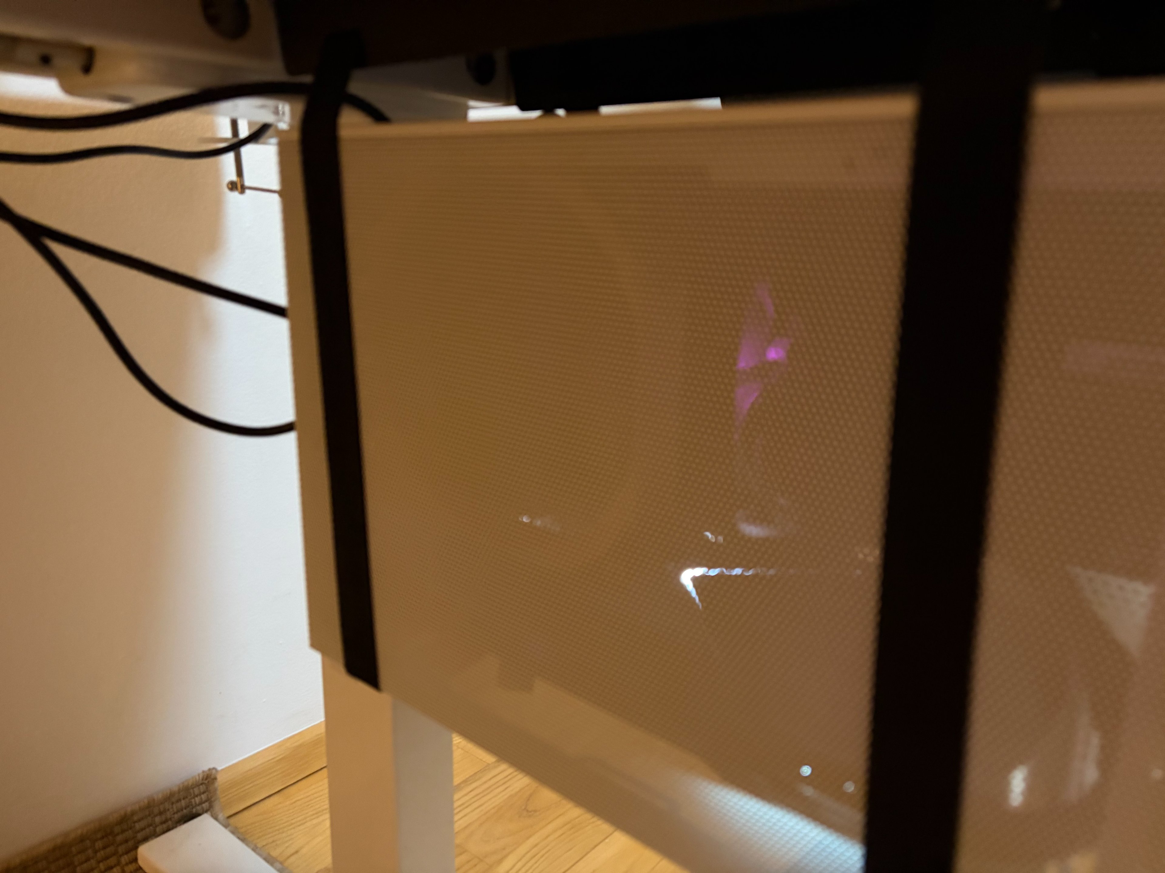

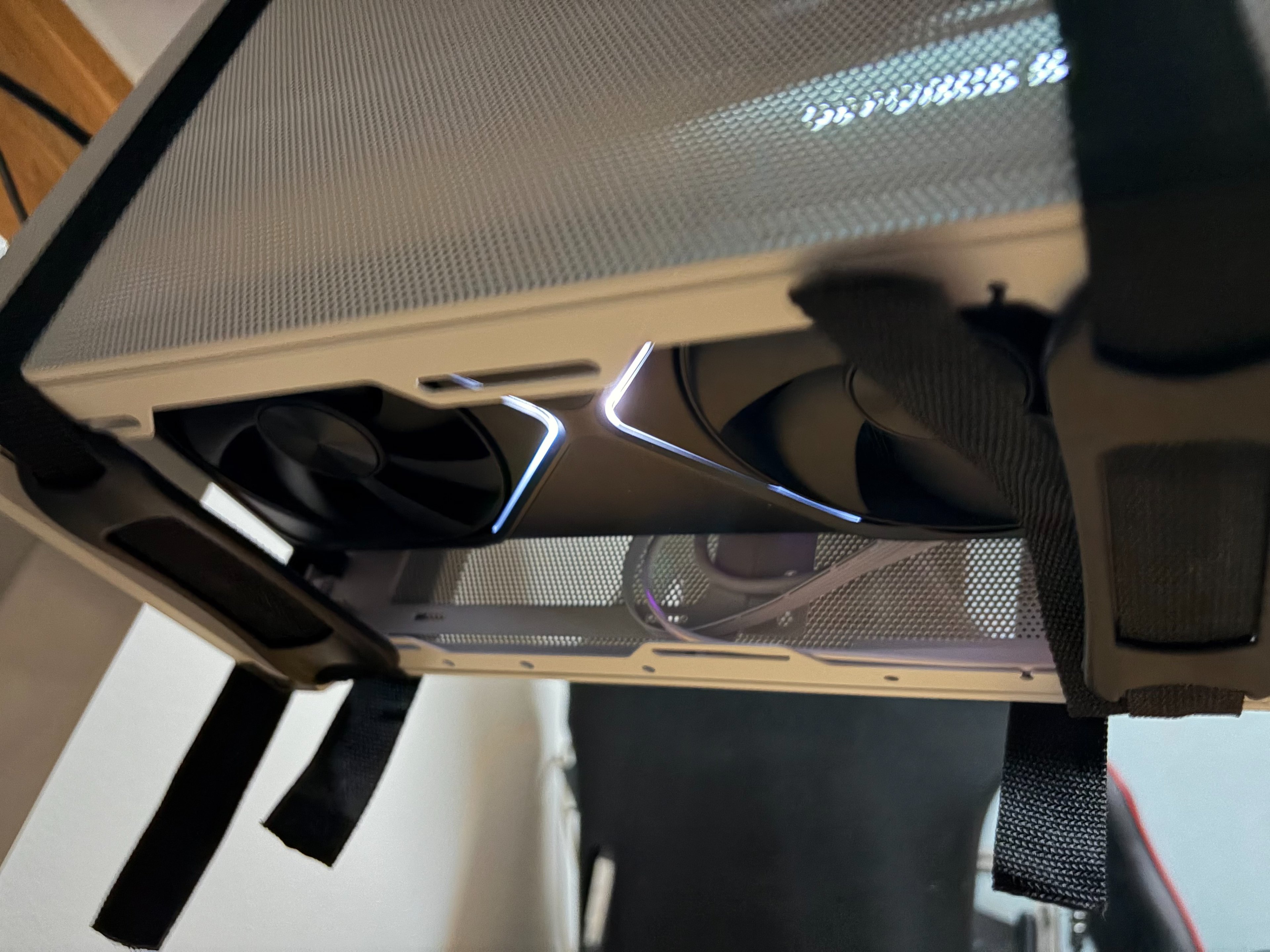

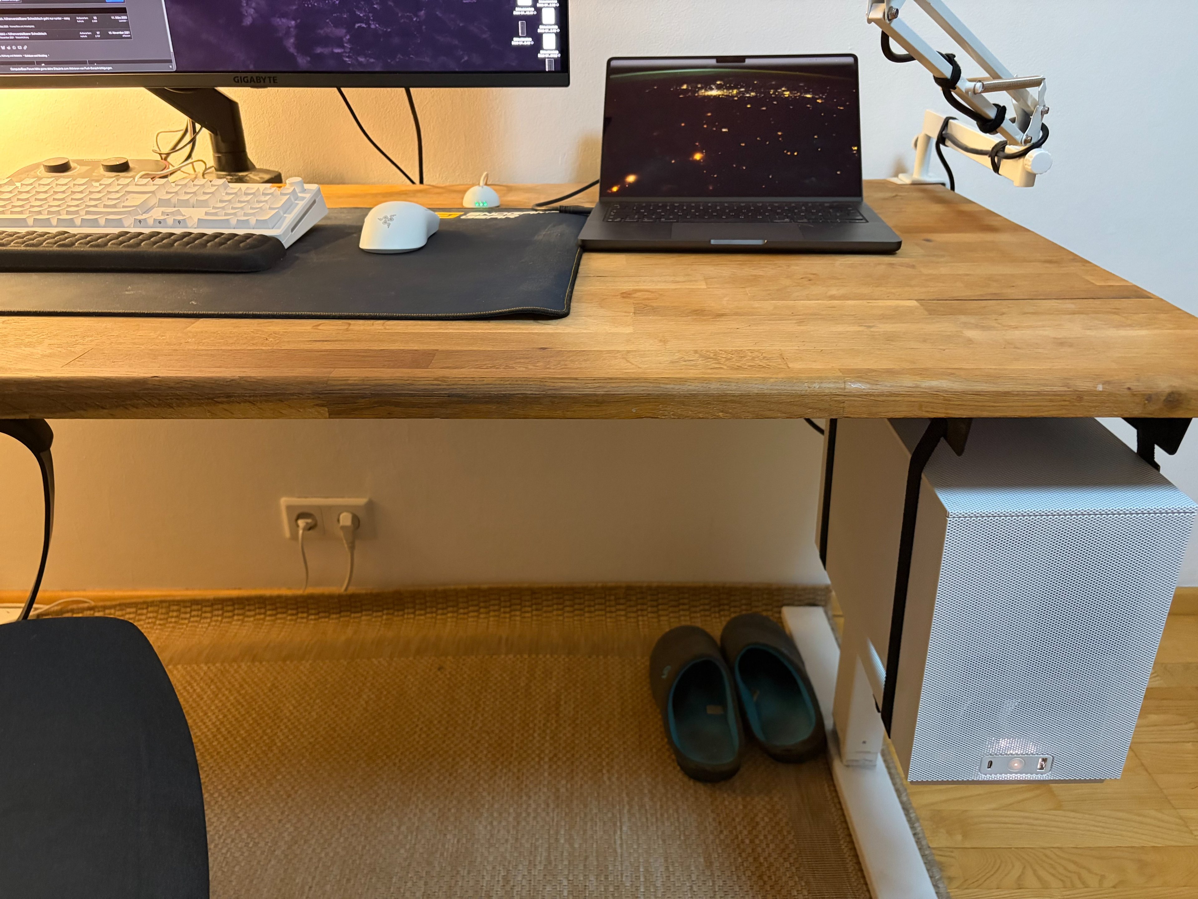

  • Generell Gurte statt starrer Aufhängung verwenden -> die Tischplatte verstärkt alle Vibrationen und du willst ruckartige Bewegung gegen das Gehäuse, auch ohne Festplatte, vermeiden. -> Gurte Dämpfen.
  • Keine Radiatoren / Lüfter direkt unter der Tischplatte -> Die Hitze staut sich dort und ist auch mit 30cm Abstand an den Beinen fühlbar. Auch bei 10-20cm Abstand zwischen Tisch und Gehäusedeckel.
  • Die leisesten Stellen sind Unterhalb des Gehäuses und auf der Gehäuseseite zu deinem Körper -> Körper dämpft. -> Grafikkarte direkt im Boden oder Lüfter von unten auf die Karte blasend und ein Topblowkühler direkt durch die Seite durch Meshpanel ansaugend funktioniert am Besten.
  • Je Leichter die Konstruktion umso leichter die Wartung in Verbindung mit Gurten
  • Staubfilter sind bei mir zwar verbaut, aber selbst nach 3 Jahren hab ich noch nie einen Staubfilter reinigen müssen. Über der Tischplatte musst alle paar Monate Staub von den Geräten putzen.
Bei mir läuft im SSUPD Meshlicious D ein 285K (mit Noctua NH-C14S Lüfter der eben direkt durchs Seitenpanel ansaugt), RTX 5090 FE (ohne Mesh im Boden), 3 SSDs 1000W Netzteil mit 0 Zusatzlüftern 2-3 Tage pro Woche im Home Office auf 8-12h Dauerlast für KI Entwicklung, Bild und Videoanalyse usw. Ab und zu Spiel ich auch auch ein paar Stunden darauf; da wird die GPU nicht wärmer als 72°C (mit UV+OC auf Stock werten) und die CPU langweilt sich sowieso immer komplett (das Upgrade vom Core Ultra 5 hätt ich mir komplett sparen können).
Würde also eher was Luftiges/Kompaktes mit Luftkühlung, das die gute Luftzirkulation unterm Tisch nutzt, empfehlen. Radiatoren nehmen Hitze Super auf, strahlen Hitze aber auch super ab, das merkst bei den Beinen. Das lauteste ist bei mir das Netzteil das an der Vorderseite sitzt, ansonsten hört man vom PC bei den üblichen 4-500W AI Loads nur ein leises rauschen. Es muss kein ITX Gehäuse sein, viele der modernen MATX/ATX Gehäuse haben mittlerweile Netzteil vorne, damit die Grafikkarte von der Frischluft von unten profitieren kann. Was natürlich für die kleine RTX 5090 mit dem kleinen FE Kühler sehr wichtig ist, das Meshlicious mit überall Mesh ist dann auch noch wichtig weil die Karte halt auch ±4-500W Dauerabwärme ins kleine Gehäuse pumpt. Grausame Fotos, ich weiß, aber es ist schon spät und alles Dunkel.
