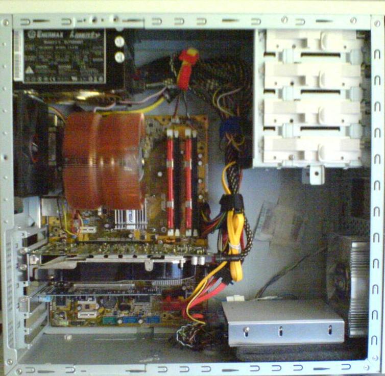

Poste doch nochma n Bild wies jetzt aussieht. Dann kann man dir vermutlich am besten helfen.

Wenn denn der Kühler wirlich korrekt sitzt, kann es nur ein Gehäuseproblem sein. Wobei ich aber auf deinen Bildern nichts diesbetreffendes entdecken konnte. Im Gegenteil, sah aufgeräumt aus.
Kannst du denn mal ein paar Bilder einstellen, wo man dein Gehäuse komplett sieht, als auch von Neben offen. Dann noch eine Frage, der Frontlüfter bläst doch Luft rein und der hintere saugt Luft aus dem Gehäuse, oder?

bilder kann ich euch erst dann wieder zeigen, sobald ich die digicam wieder in die finger bekomme. vielleicht klappt das morgen.
der kühler ist, wie auf göschles bild gezeigt wird, befestigt. er bläst die warme luft zum hinteren gehäuselüfter. der vorder zieht die luft ins gehäuse rein und kühlt
dabei noch die platten (is so beim kandalf gehäuse). die lüfter befinden sich fast auf einer ebene.
