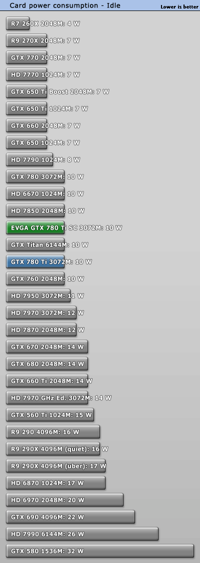

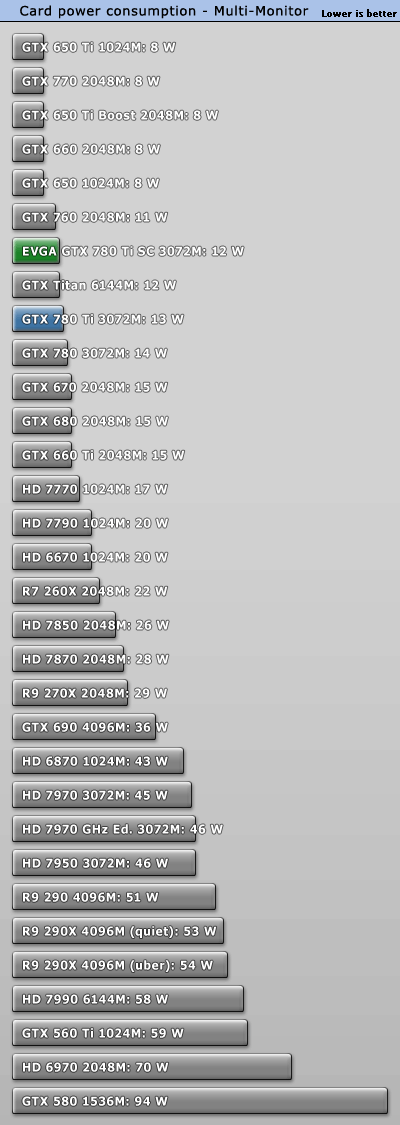

mich würde mal der genaue Stromverbrauch im idle beim Betrieb von zwei Monitoren an einer R9 290 oder einer R9 290x interessieren. Hat jemand hier im Forum evtl. praktische Erfahrung damit?
Ich hab unter "Grafikkartenkaufberatung – Leistung, Effizienz und P/L im Vergleich" gelesen, dass die nun kein Problem mehr ist für R9 AMD Karten im Desktop-Modus mit zwei Monitoren ist, solange die Einstellungen für beide Monitore exakt die gleiche ist.
Über nVidia GTX-Karten habe ich gelesen, dass man mit Inspector sogar beim Betrieb von drei Monitoren einen geringeren Stromverbrauch erzwingen kann.
Hat da jemand praktische Erfahrung, wie sehr sich der Stromverbrauch unter Windows/Desktop-Modus bei 2/3 Monitoren zwischen nVidia und AMD unterscheidet?
Ich beziehe mich auf die Angaben aus dem anandtech.com aus dem letzten Jahr. Da hat eine R9 290 tw. 50 Watt mehr Verbrauch im idle mit zwei Monitoren als eine GTX 780?:freak:
Vllt. hat sich der Catalysttreiber aber schon weiterentwickelt und man kann bei AMD einen geringeren Stromverbrauch für R9 Karten erzwingen?

https://www.computerbase.de/artikel...n-r7-260x-r9-270x-und-280x-test.2257/seite-10
Hier noch den Vergleich von CB, deckt sich ungefähr mit deiner Aussage.

Die Monitore "müssen" bei AMD nicht nur die gleiche Auflösung, sondern auch die gleichen Timings haben.
@Allgemein
Sind die oben genannten Voraussetzungen gegeben, schrumpft die Differenz zwischen einer 290X und einer 780TI auf erträglich 5W bei zwei Monitoren.
Bei drei gleichen/ähnlichen Monitoren ist der Verbrauch der 290X sogar um 17,6W geringer!

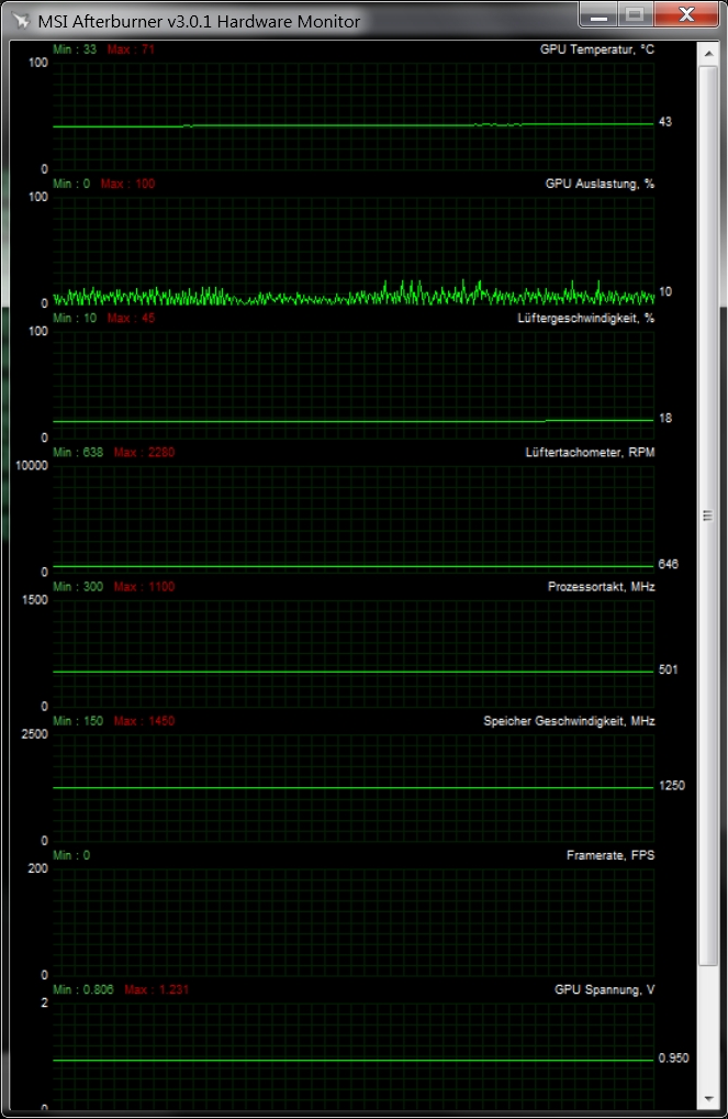

So sieht dann die Auslastung aus...
ps: Ich habe "nur" eine 7950, die ist etwas genügsamer als zb. die 290X!

Komisch. Sobald ich MSI Afterburner offen habe, taktet meine AMD Karte nicht hoch. Ich habe meinen Monitor siehe Sig. und irgendeinen 4:3 Krüppel ( 1024er Auflösung glaub ich, bin nicht @ Home ). Selbst bei der Wiedergabe eines Youtubevideos geht sie dann nicht mehr hoch. Ab und zu von 300 auf 450mhz, aber damit kann man leben, schließlich erhöht sich dabei nicht die GPUvddc.
